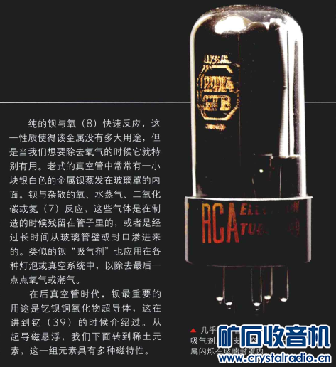

首先先了解一下吸气剂。为什么要有吸气剂。电子管,示波管这一类非充气管对真空度的要求非常高,因为电子在管内的运动,就算极细微的气体也会影响。但是玻璃,金属,氧化物涂层,都会残留气体就算采用了一些技术处理还是会有,这些气体会缓慢释放出来,就算不使用也会释放(受热会加速这个过程)。充气管需要保证内部气体纯度。(没有电子管要求那么严,但是会剧烈影响寿命)辉光管的金属部分也会释放,起辉以后也会加速这个过程(辉光放电是放热,为什么会放热原理下面会说)。这就需要吸气剂来长时间保证电真空器件的质量。

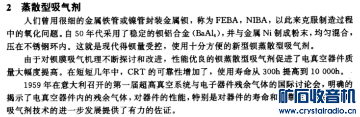

吸气剂按蒸发方式分为蒸散型和非蒸散型。
一般常见的吸气剂,为钡基的吸气剂,达到蒸散温度后和管内残余气体反应,并生成钡金属镜面。(俗称的水银)
在70年代以前主要采用钡铝合金粉和镍粉为主的吸气剂配方,钡金属镜面大而亮。后期则使用改进配方,合金蒸散镜面。
特别注意,漏气之后钡膜氧化生成氧化钡为主的白色残渣,接触后请洗手,切不可入口,与胃内盐酸反应生成氯化钡有剧毒
充气管用的吸气剂,为非蒸散型锆基吸气剂,研制难度较高,我们国家成功研制时已经进入荧光数码管时代了。

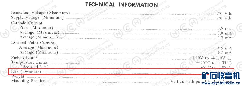

国产管只有500h的寿命相比于国外产品差太多。很大程度上就和吸气剂有关系。
美国产的寿命可以达到惊人的200000h约合23年
苏联产虽然标称1000h但是盆友使用的IN14连续工作了5年亮度也很好!

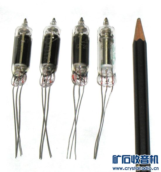

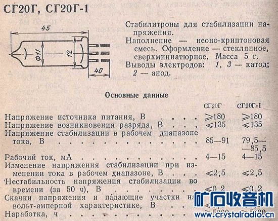

根据你的问题我们来引申来看
在苏联小型稳压管里
没有使用吸气剂的303型
寿命只有1000小时
使用了非蒸散吸气剂的20型,
寿命可以直接到5000小时。
