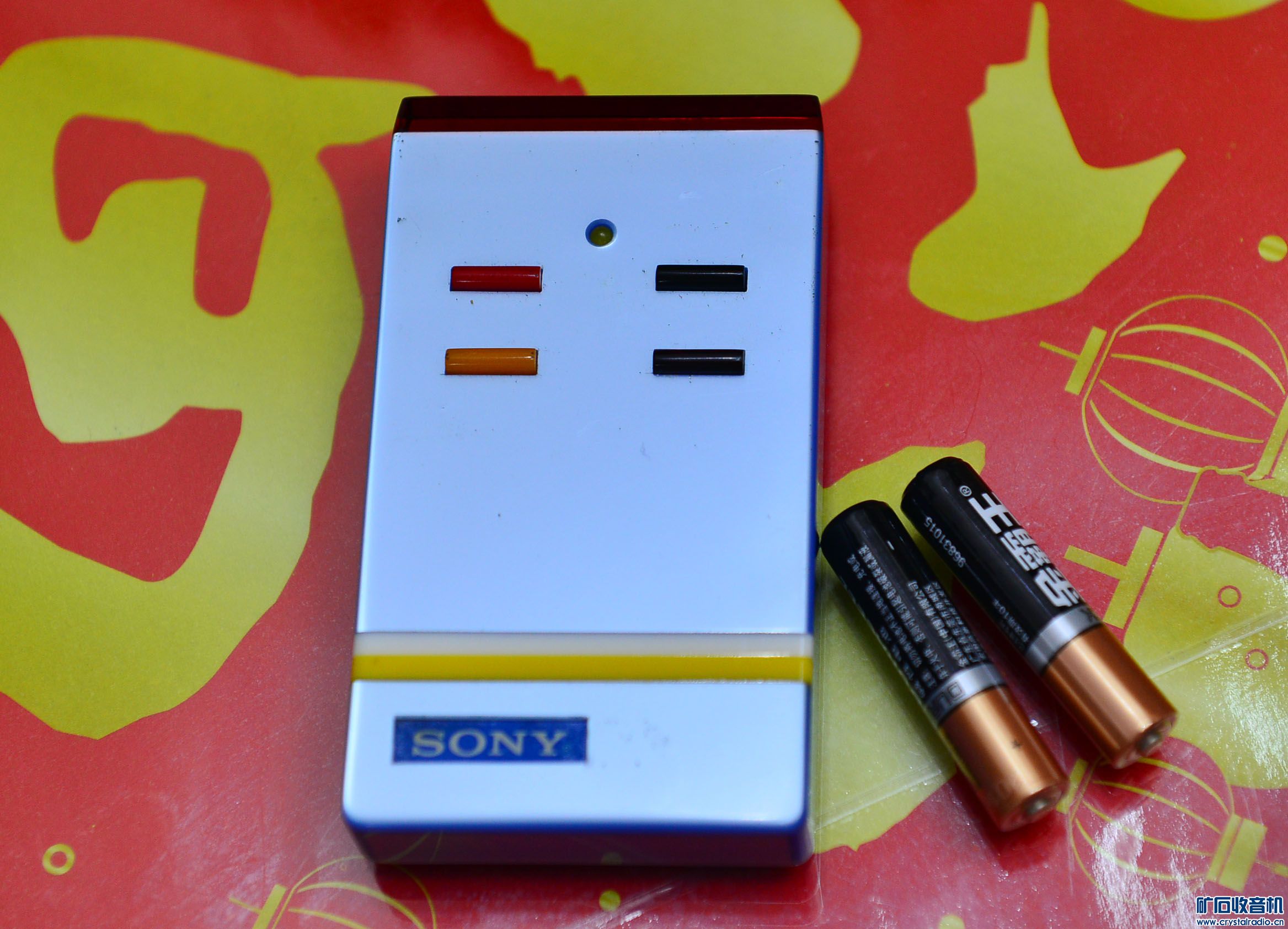

三十年前的时候,电风扇普遍没有无线遥控功能。为了给家里的电风扇(吊扇)增加红外遥控功能,逐自已动手制作。没有现成的外壳只能用有机玻璃制作,然后用化学溶剂氯仿粘合。为了美观,还用索尼磁带盒上的商标作装饰镶嵌,最后用绿油打磨抛光。接收部分相对复杂,有数字显示调速、数字显示定时控制,接收信息声音确认等。当时年轻干劲足,动手能力也强,现在一般只能维修喽!

精品,超强DIY,不得不顶,接收部分执行机构采用的是继电器吗?

接收部分执行机构是双向可控硅,用控制导通角控制电压输出。非常可惜接收部分搬家时弄丢了,而且面板制作比发射部分更漂亮美观!
