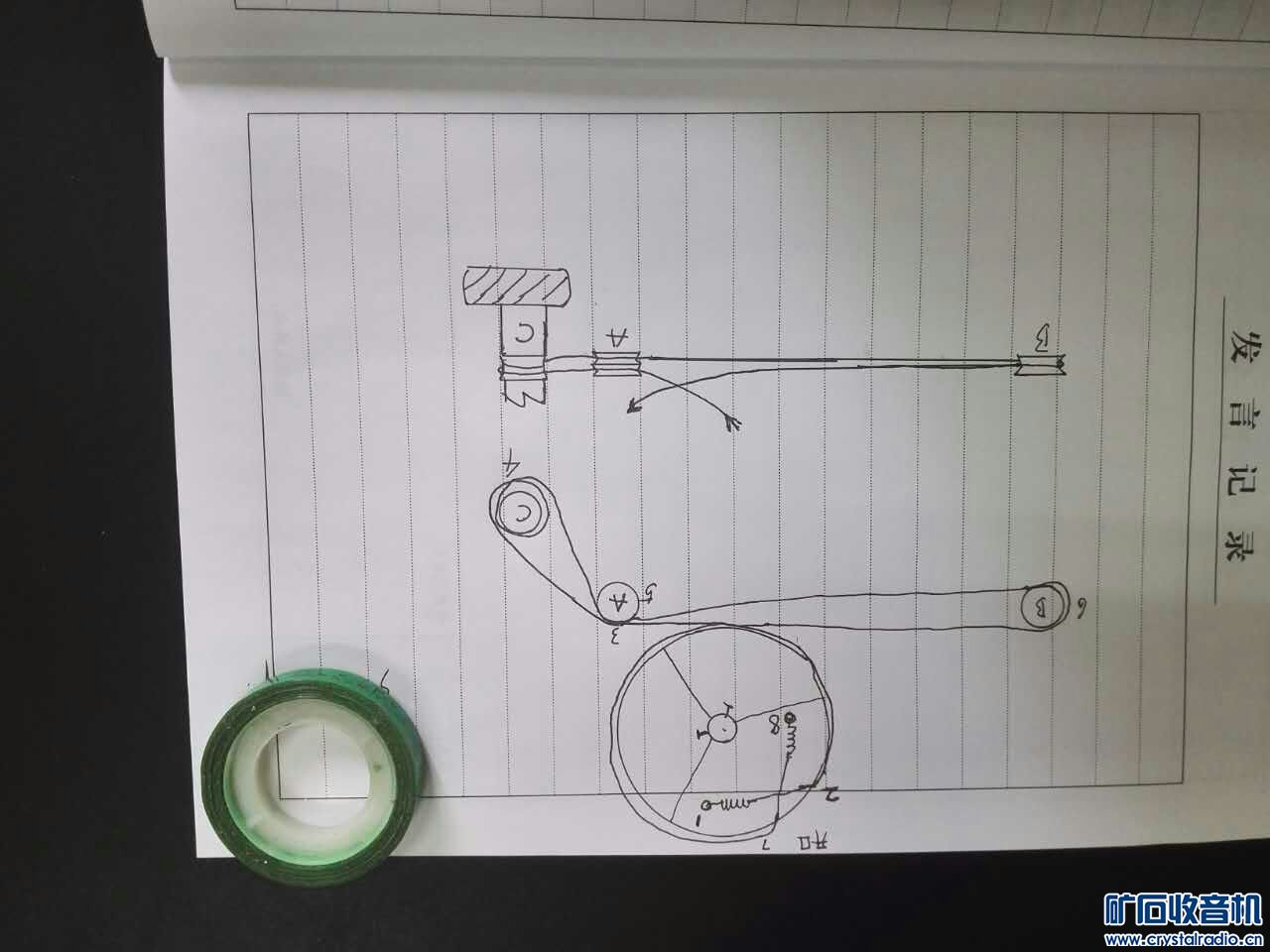

大叶飘香 发表于 2017-5-7 20:13
手机每次只能上一张图吗?
这个拉线是怎么绕的,能发个可以看清拉线机构的图吗?
 楼主| 发表于 2017-5-8 15:37:20 来自手机 | 显示全部楼层
这个是红波269的机芯,有高清图,手机发不了,我简单画个,你看看行不?把可变转到全部旋入位置,套上拉线盘,缺口要向上固定住,开始从第一点挂好,按照我标的序号从一号一直到序号八接好,注意让拉簧吃点力度,在C点绕两圈就OK了,实际A点比B点低,绕完后两根线应平行,我画的有点粗糙,下边是俯视图,祝你成功!
 楼主| 发表于 2017-5-8 15:45:33 | 显示全部楼层
大叶飘香 发表于 2017-5-8 15:37
这个是红波269的机芯,有高清图,手机发不了,我简单画个,你看看行不?把可变转到全部旋入位置,套上拉 ...
上图反了,下载看吧,多练习一定会的,一定要注意可变位置,要么全部旋入,要么全部旋出再开始绕拉线。看个人习惯,都可以的。还有就是拉簧处的打结,太松太紧都不好,适中就好。

发表于 2017-5-9 10:49:33 | 显示全部楼层
非常感谢,3和5不会绞线吗?5是双槽轮吧!
 楼主| 发表于 2017-5-9 11:31:15 | 显示全部楼层
是个双槽轮,指针挂再下边那个平行线上,并对好刻度,还有就是C点可以变换缠绕方向,我是凭记忆画的,也许反了,你自己试试。总之,要让旋钮顺时针时线也往右走就对了。
