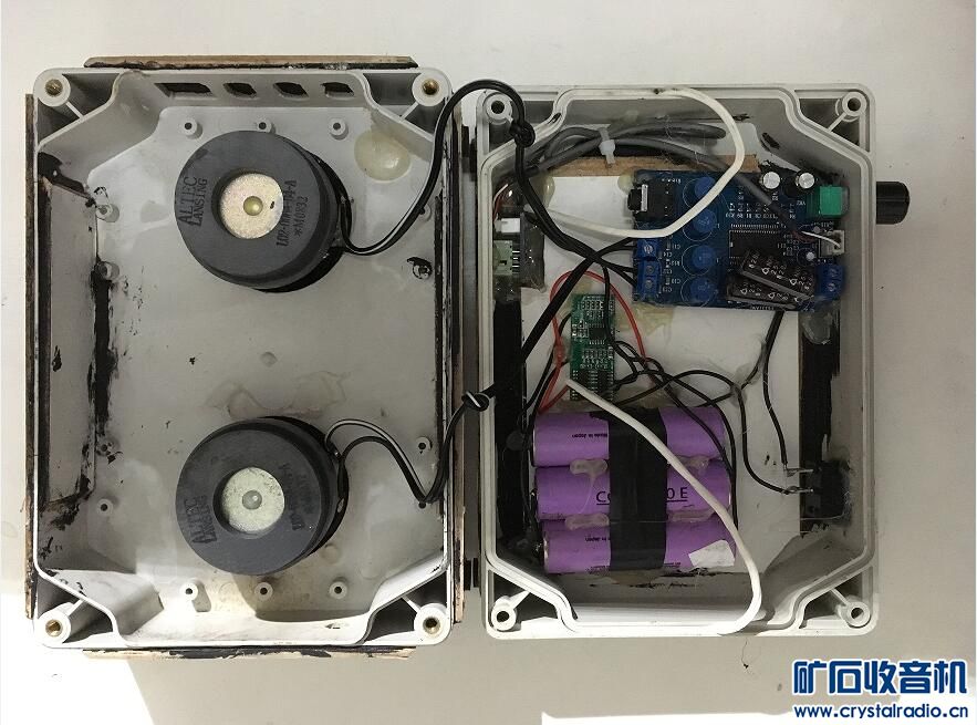

材料都是取之各个地方

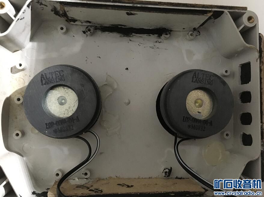

外壳是废旧的防水外壳有孔然后我用红酒盒薄锯木板用那种黑色玻璃胶粘在外面起到加重堵孔作用就是不是很美观,外面网罩是我别的小音响上拆的刚好合适
先上个整体图
拆机全景图2个奥特蓝星原装拆机单元效果很不错虽然功放不怎么样山寨板子,功率还是有的

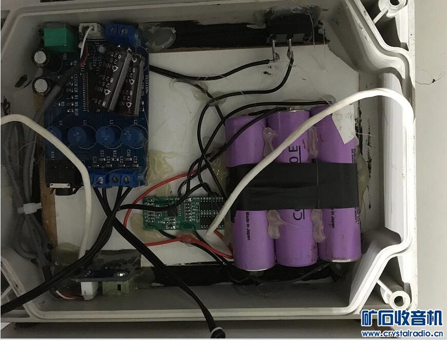

说是什么雅马哈方案2*10W
3节锂电池,和充电板,低压自动断电,充满自动停止
精工3串锂电池保护板电流8A峰值12A,整体做工不是很好看随便玩玩的,有充电口,电源开关,3.5接口,话说需不需要蓝牙功能
