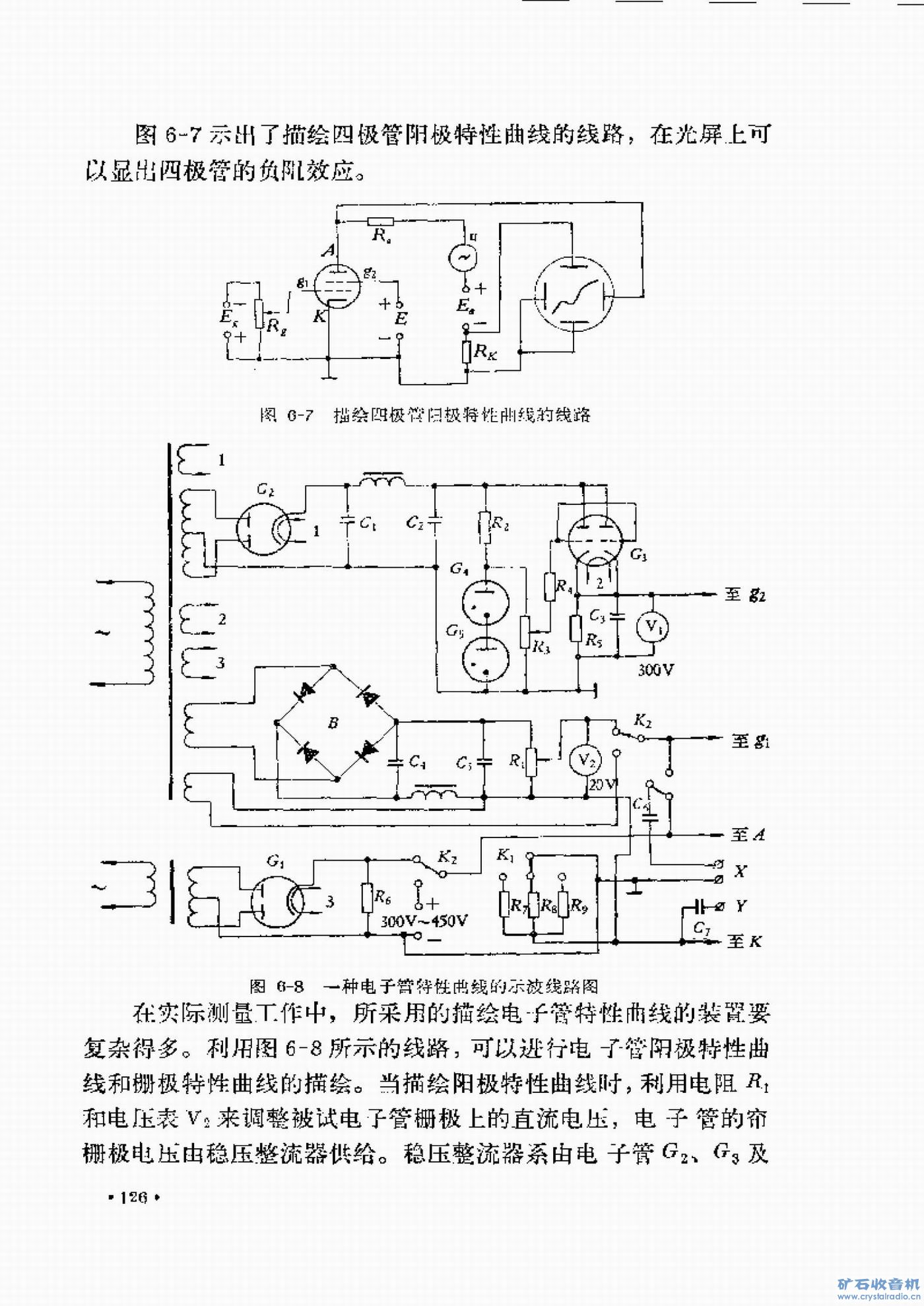

发表于 2010-10-6 17:21:57 | 显示全部楼层 |阅读模式

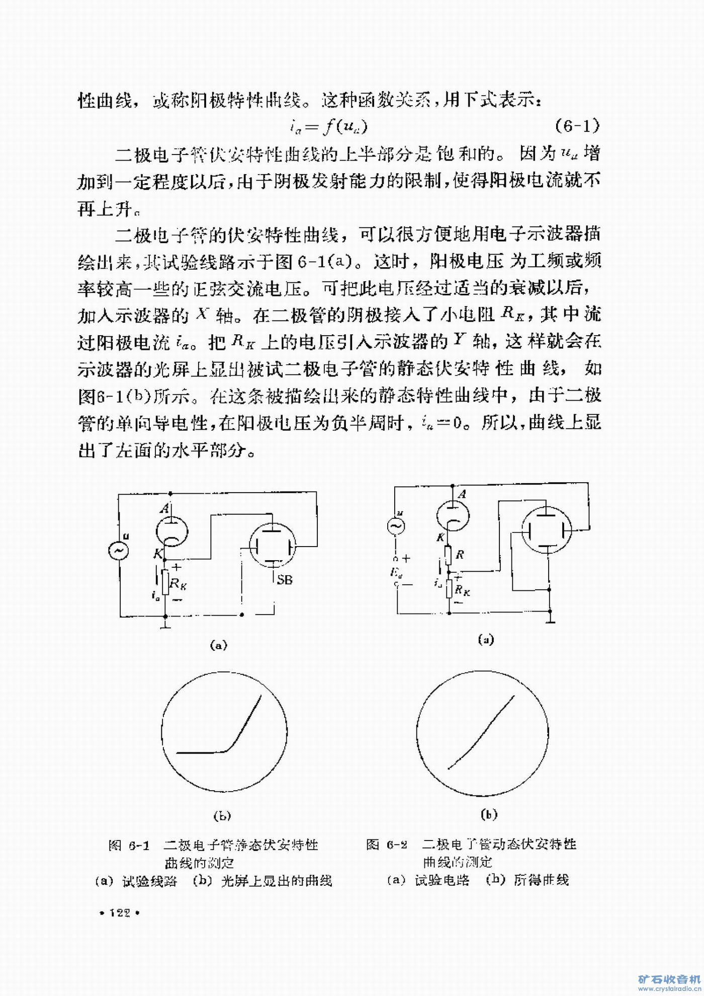

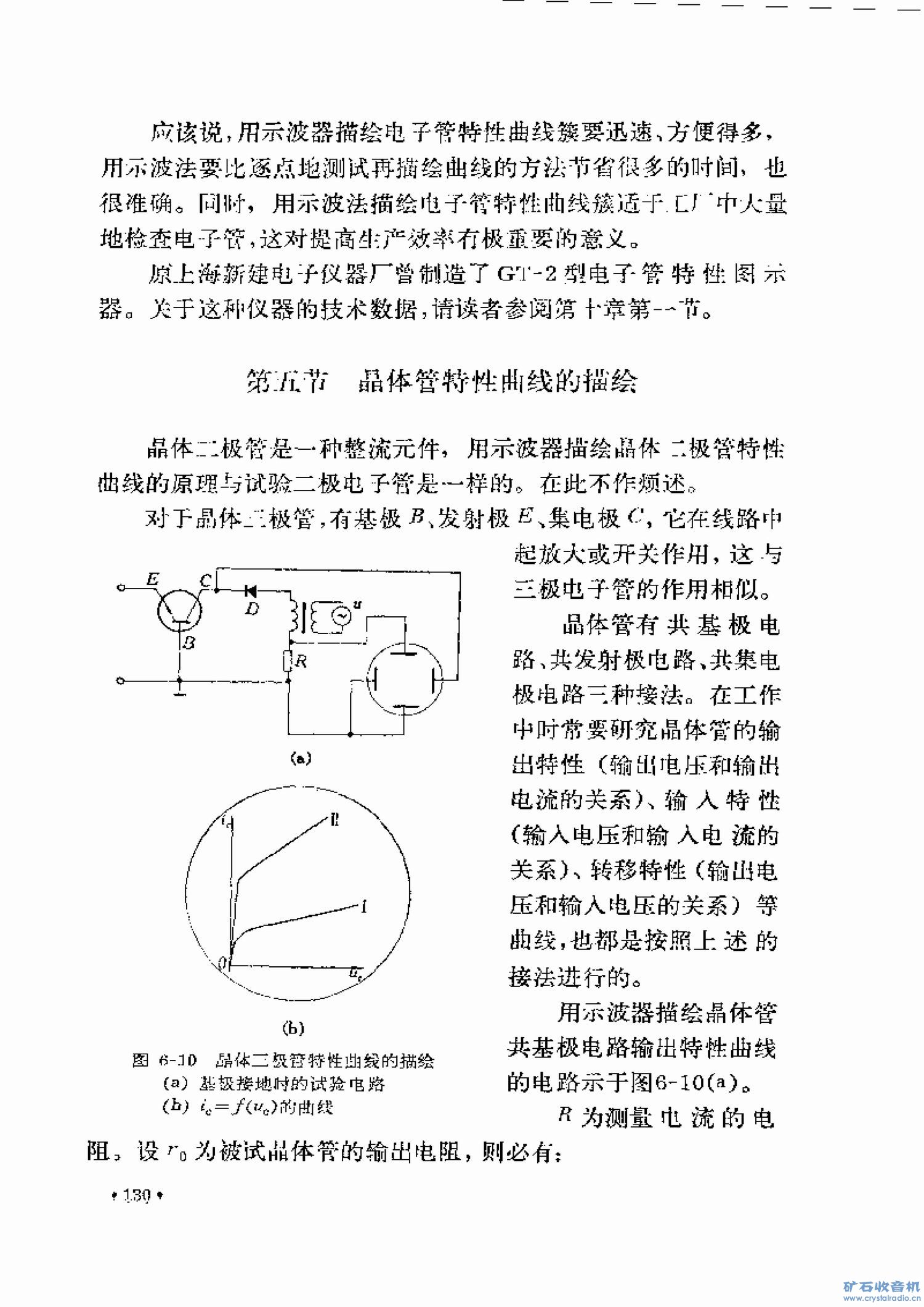

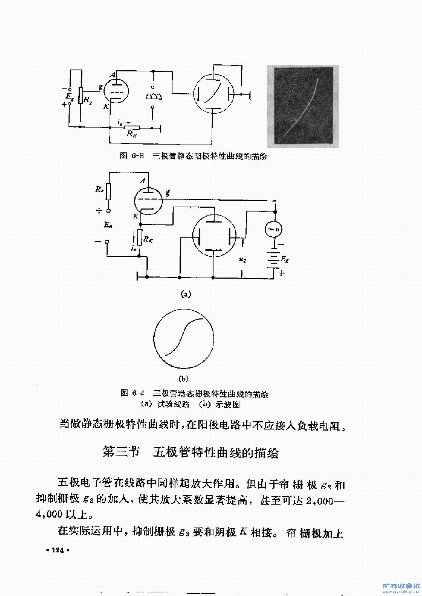

具备一台示波器,加上一些辅助电路,就可以实现元器件的动态测试。

发表于 2010-10-7 09:27:01 | 显示全部楼层
有这个工夫搞辅助电路,还是直接买图示仪吧,
发表于 2010-10-7 10:10:42 | 显示全部楼层
原帖由 维修老菜 于 2010-10-7 09:27 发表
要是能买到我还费这周折干嘛?
 楼主| 发表于 2010-10-7 10:36:16 | 显示全部楼层
不可能买到专用的电子管图示仪,国内生产的本来就少,加上年代久远。
以晶体管图示仪作为主机,加上适当的测试平台。只是用来测试电子管的测试平台比较麻烦,需要像电子管试验器那样的装置。我觉得,如果需要大量测试,买一台合适的晶体管图示仪和电子管试验器,经过适当的匹配,应该可以完成大多数电子管测试的。
发表于 2010-10-7 11:02:48 | 显示全部楼层
原帖由 JHXC 于 2010-10-7 10:36 发表
以晶体管图示仪作为主机,加上适当的测试平台。只是用来测试电子管的测试平台比较麻烦,需要像电子管试验器那样的装置。我觉得,如果需要大量 ...
就是业余用。
我连晶体管图示仪都没有。
发表于 2010-10-7 16:24:26 | 显示全部楼层
5/6百块钱就可以买到晶体管图示仪了。
有些电子管可以直接用晶体管图示仪测的。
发表于 2010-10-7 17:53:02 | 显示全部楼层
回复 7# 迷电子管 的帖子
记得苏联的某本老书上介绍过电子管图示仪的线路,哪天翻出来吧。
