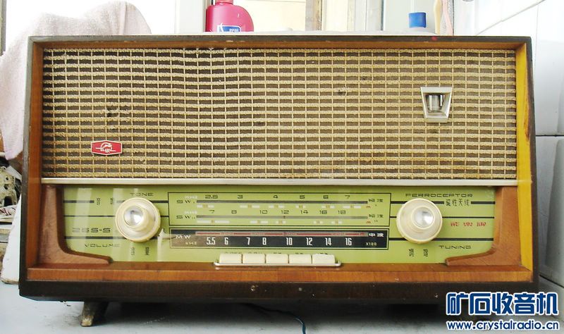

看图

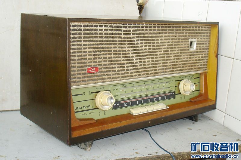

飞乐265-5正面

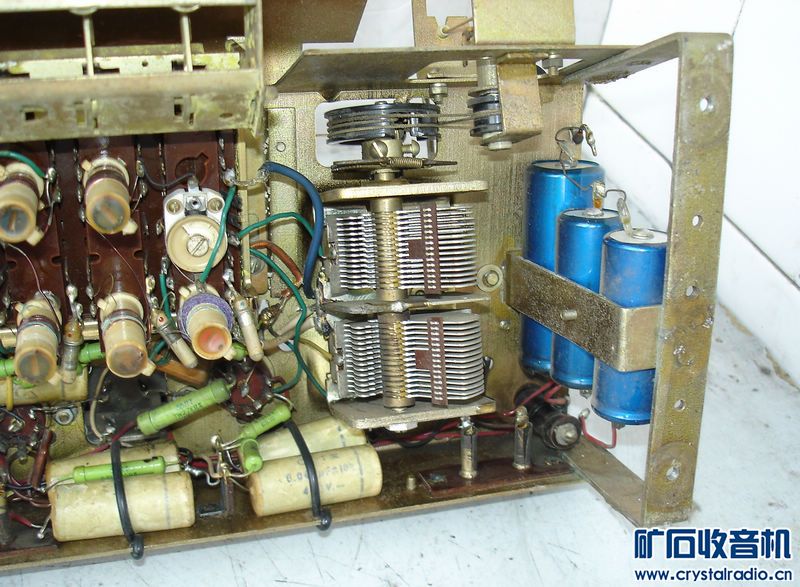

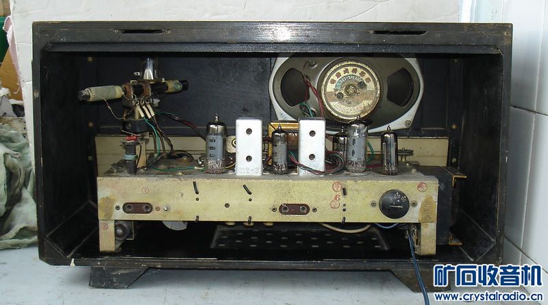

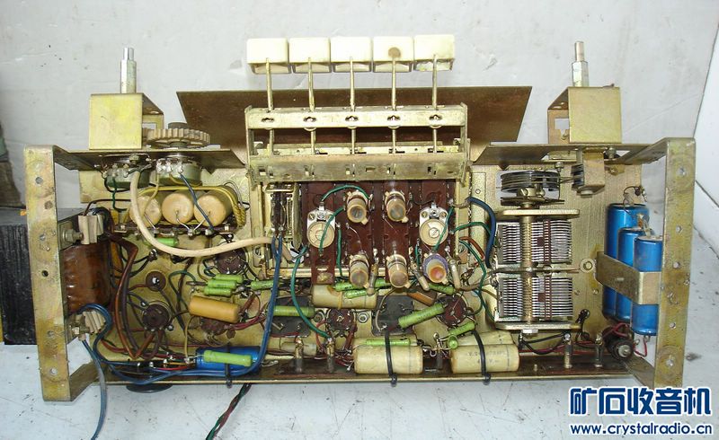

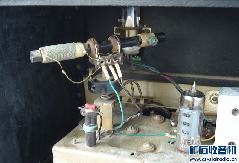

265-5机芯,单由外观是看不出与265-6的差异的。
机芯前视

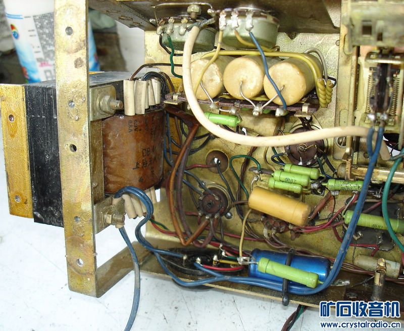

机芯底部
细节

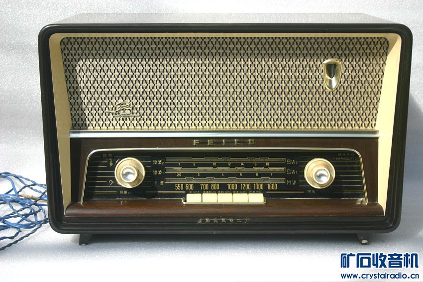

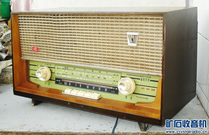

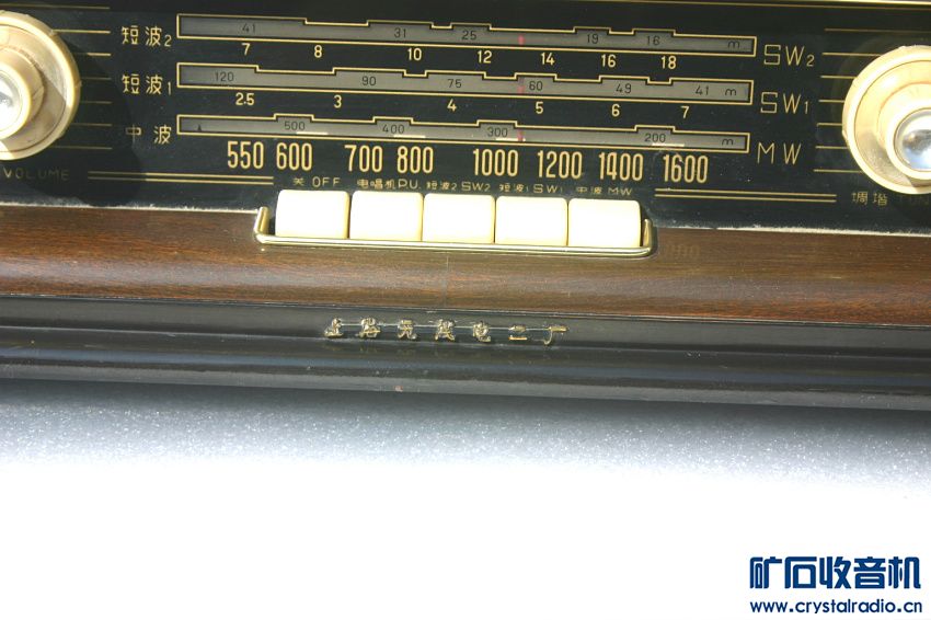

度盘,请注意短波范围

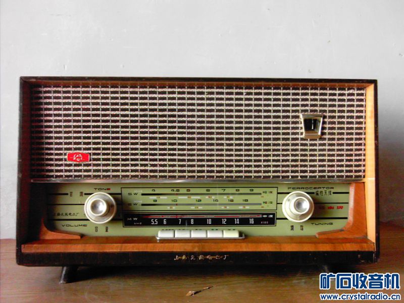

对比一下飞乐265-6的度盘
度盘局部(在265-6标注上无二厂的地方,标注的是265-5)
