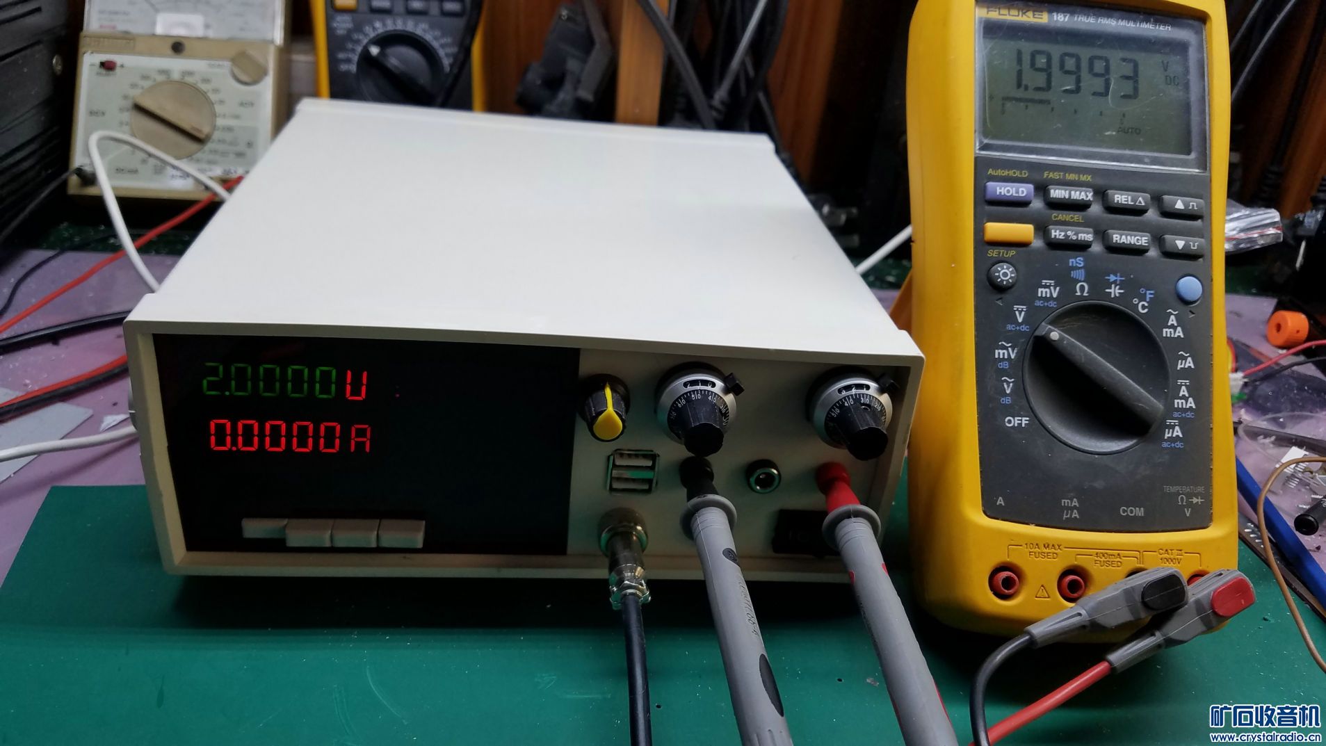

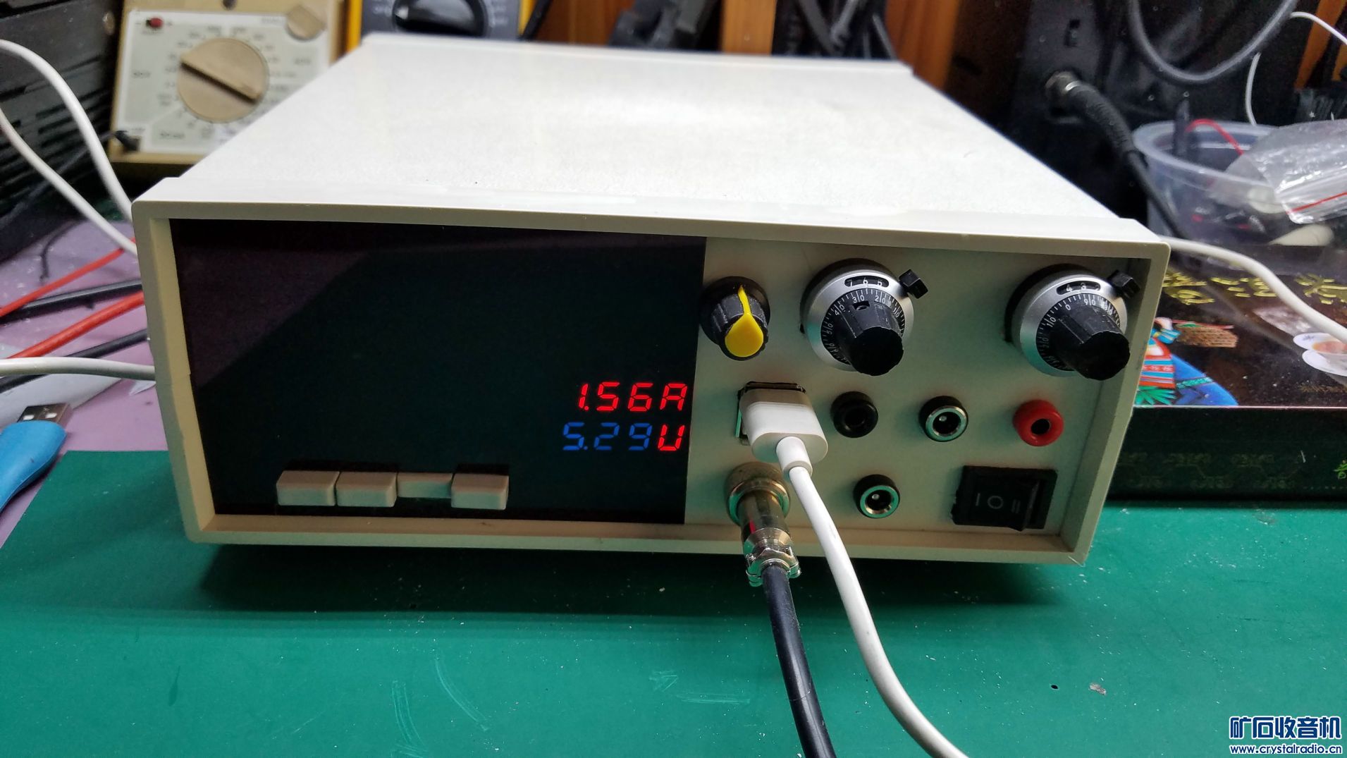

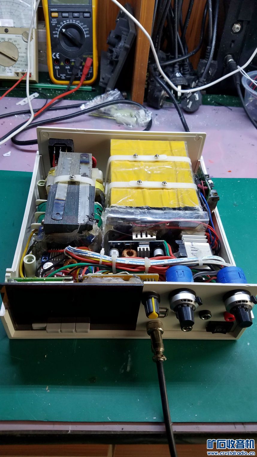

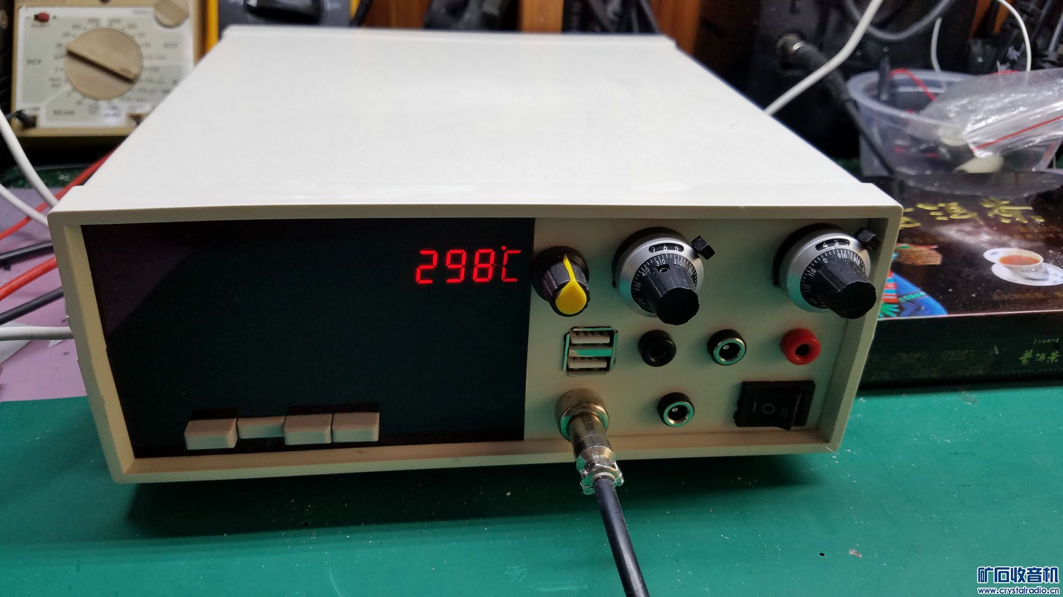

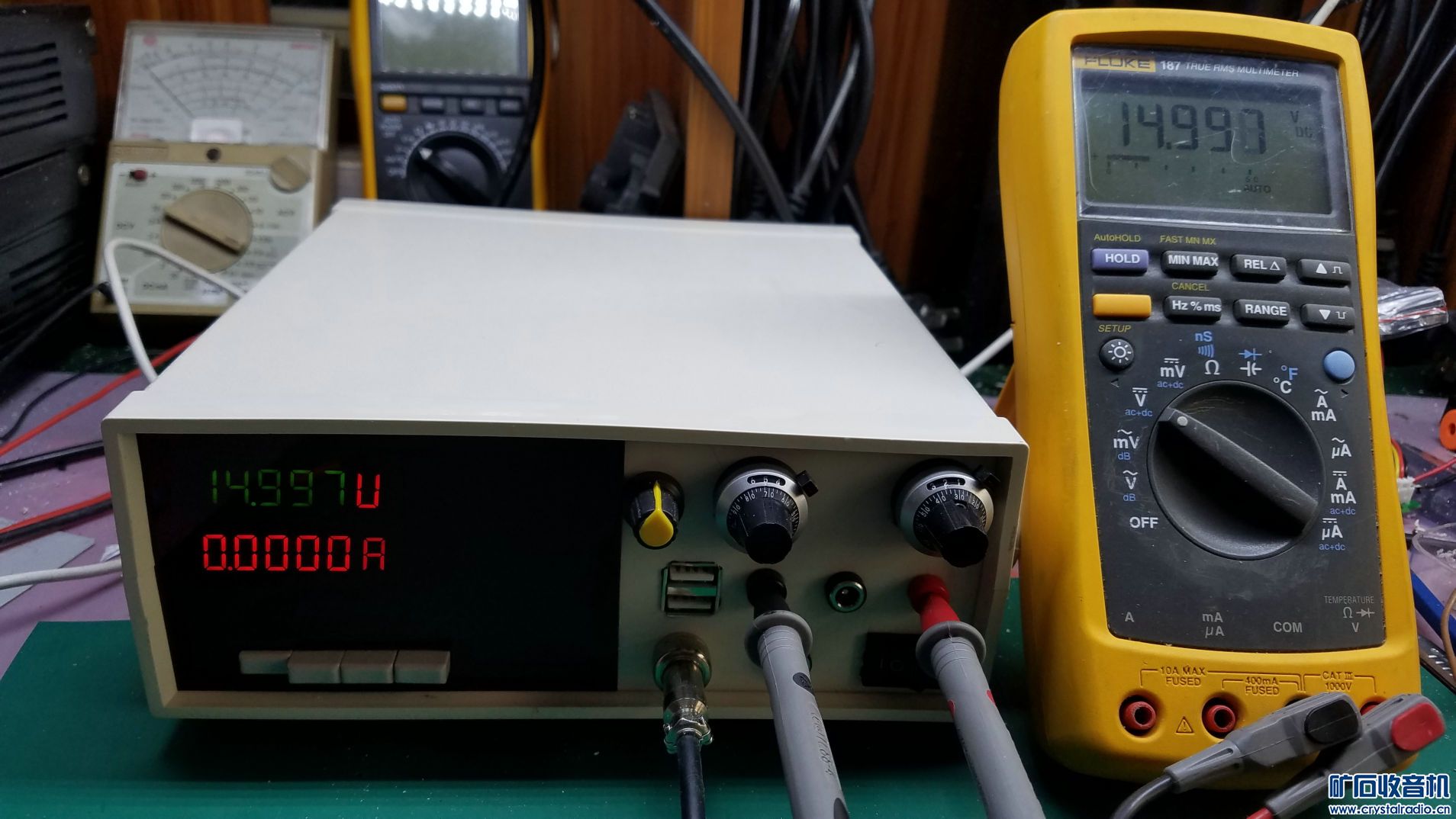

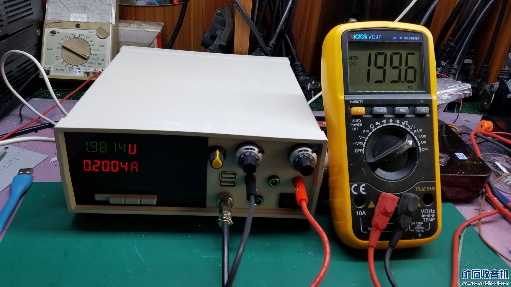

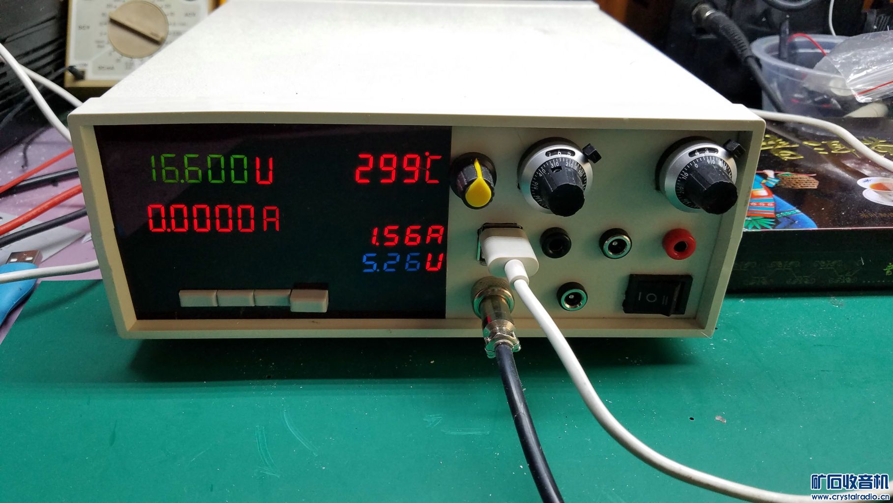

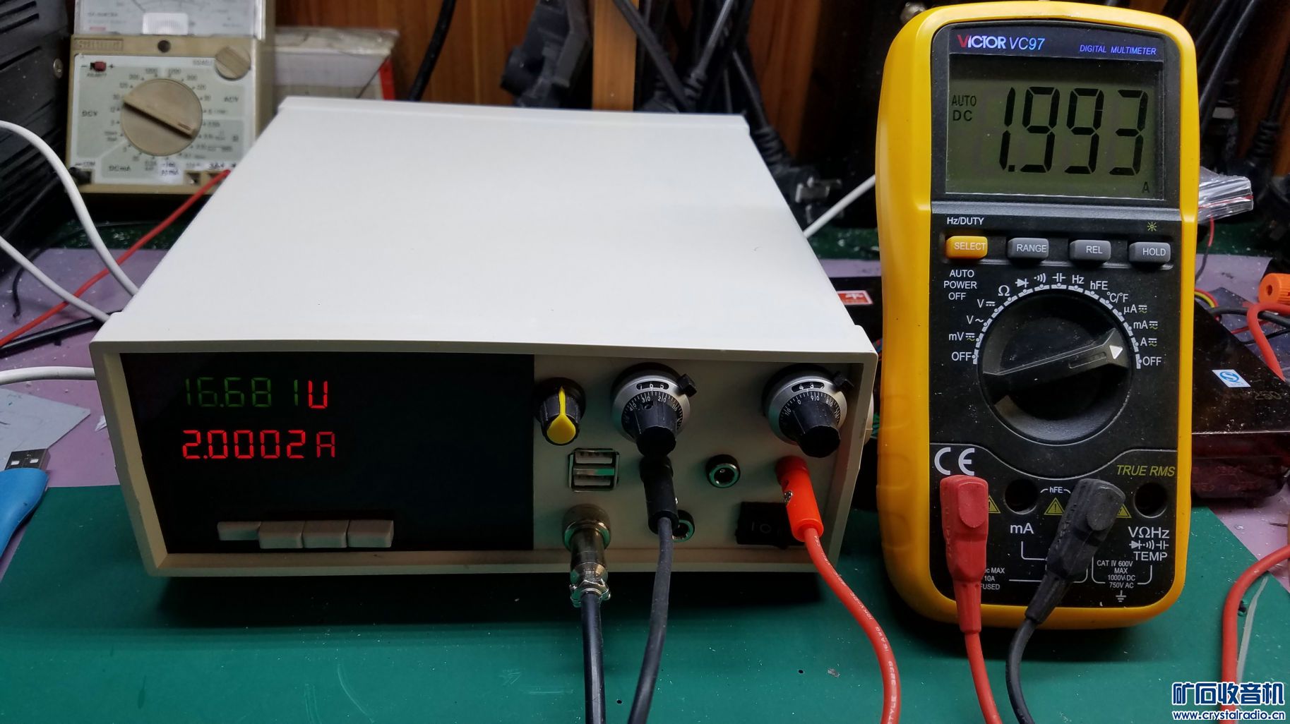

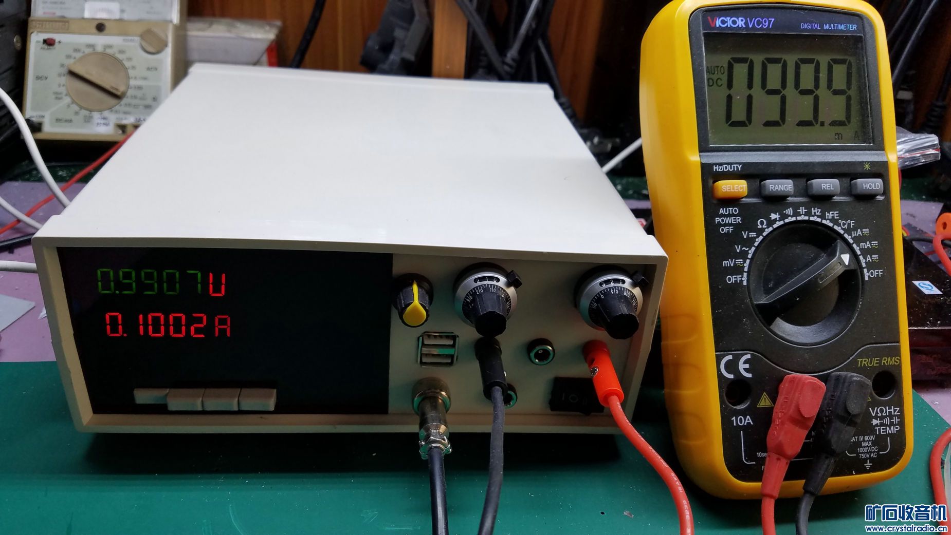

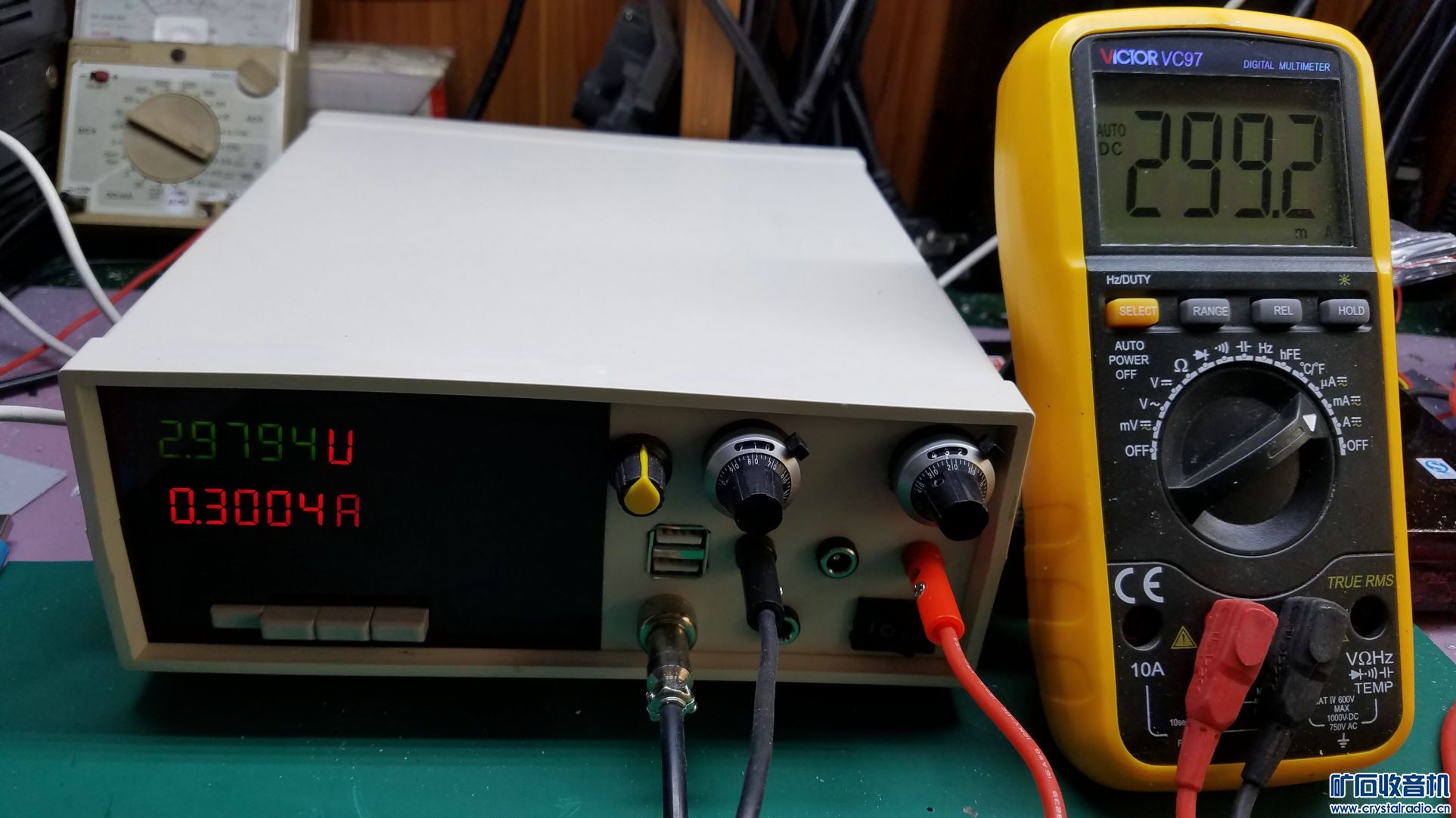

     这两天闲的没事,弄了台带电源的移动焊台,这样外出用用还是挺方便的,只是稍微重了一点,电池用大约10AH锂电5块串联,看壳子内部还有空间,又加了USB输出,和DC-DC简单降压电源板,垃圾堆里翻出几个表头栽上,这样一个简单电源焊台就完成了,对比测试,电压电流还不错,电池同时应付3路用电也没问题,而且很耐用,毕竟那么大体积,估计只用焊台,十个小时左右应该可以。制作过程没有拍照,也没啥好拍的。看图片: 1.jpg
发表于 2017-5-7 10:32:24 | 显示全部楼层
表头精度不错

好漂亮,又实用。
发表于 2017-5-7 13:20:48 | 显示全部楼层
真是多功能,外观也不错。

做工用料都不错,因为三元锂电池4串电压不足,5串偏高,建议4串铁锂电池,30-50AH,这样方便接12V逆变器,输出500W左右220V交流电,适应更多电器,充电部分用开关电源,电流大又轻。
