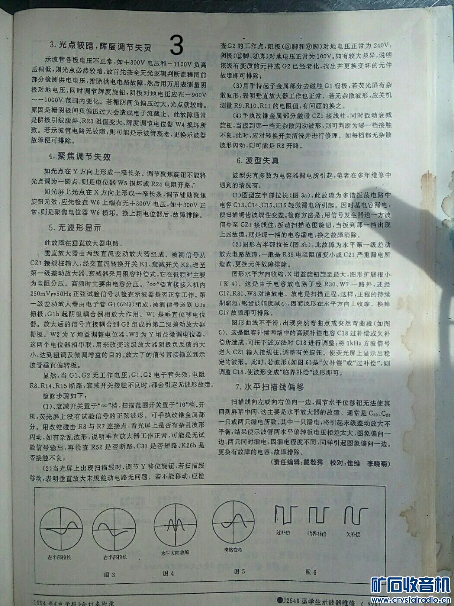

我有全套维修资料。手机拍照发不了图啊。常期不发图都忘了怎么发了。楼上的提醒我一下,我再试试。是多少KB的图才能发?都忘记了。
发表于 2017-5-6 14:55:25 | 显示全部楼层
可以吗,在试试。
发表于 2017-5-6 14:57:43 | 显示全部楼层
一张一张很麻烦
发表于 2017-5-6 14:59:43 | 显示全部楼层
共4张。电路图有了就不发了,
发表于 2017-5-6 15:01:31 | 显示全部楼层
共4张。电路图有了就不发了,
发表于 2017-5-6 15:01:41 | 显示全部楼层
一张一张很麻烦
