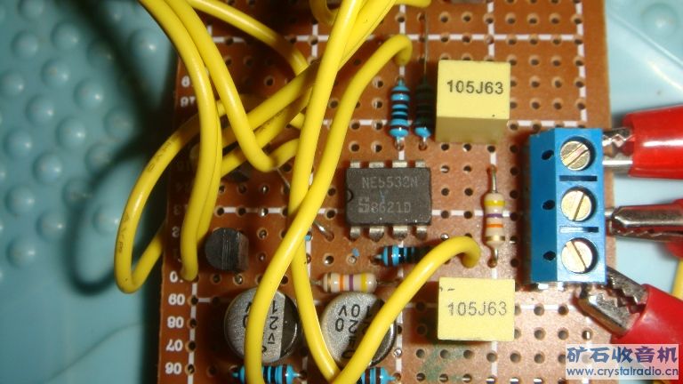

我把这个电路已经做了出来,虽然大家很多都不看好它,实际作出的效果还是能令人满意的,失真很低,几乎听不出来和我的TDA2030A功放有什么区别。
省电,而且成本低电路简单,这是此电路一个巨大的好处。
可以选择单电源OTL(缺点是需要一个巨大的输出耦合电容)或者双电源OCL(低频失真更低)。

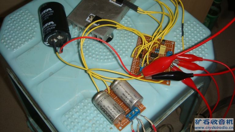

用了ROE的两个大拆机电容做输出耦合
用了ROE的两个大拆机电容做输出耦合

用一个笔记本电脑的开关电源16.5V单电源供电,我用了一个大RIFA电容做滤波,如果没有这个RIFA 10000uf,那么有轻微的高频背景噪声。
5532用的一个拆机片,这个大S的印刷标记没见过,和其他大S的不同,不知真假。反正接上就响,效果不错。
散热片有点浪费了,其实长时间使用根本没有感觉任何热度。
总结一下:
这个电路非常适合用作锂电池供电的笔记本电脑有源音箱,因为非常省电,16.5V单电源下推4欧喇叭,大音量时整机消耗只有电流200mA,无声音输出时消耗电流只有几mA。实际用的反馈电阻为10K, 1K, 电压增益被设置为11倍,接电脑声卡的输出功率令人非常满意。
由于用了opa做电压放大,电源电压是自动适应的,输出电压摆幅永远是电源电压的一半+运放的失调电压,虽然不够HIFI,但是从效率,电路简单的角度来讲,不失为一个值得试试的电路。

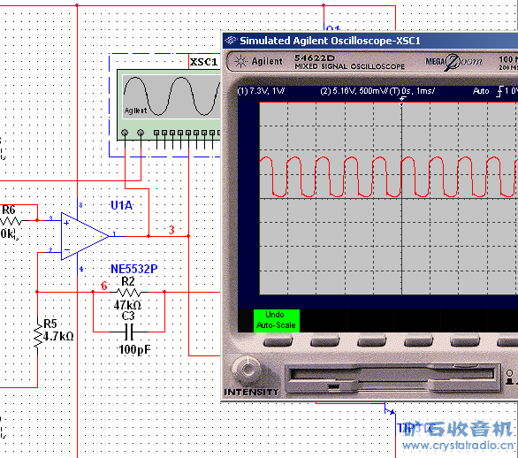

5532在输出小于+1.4V或-0.7V时是基本没有输出的,小信号输出肯定有较大失真,随着输出幅度加大,失真反而变小。
建议Q1和Q4基极之间串联3个4148二极管和一个小电阻(10—20欧)Q1基极到正电,Q4基极到负电各接一个电阻1-2K左右,使功放末级建立静态工作点,有了静态电流(如3—10MA),就不会失真了。
 楼主| 发表于 2010-10-6 16:56:08 | 显示全部楼层
原帖由 lym386 于 2010-10-6 15:30 发表
建议Q1和Q4基极之间串联3个4148二极管和一个小电阻(10—20欧)Q1基极到正电,Q4基极到负电各接一个电 ...
呵呵,不要忘了这里是存在由推挽管的中点输出到运放反相输入端的负反馈。
请看仿真在输入是10mv正弦波时,运放的输出端波形的示例:
这里可以看到运放的负反馈自动提高了偏置电压,来克服推挽管Vbe的影响。
