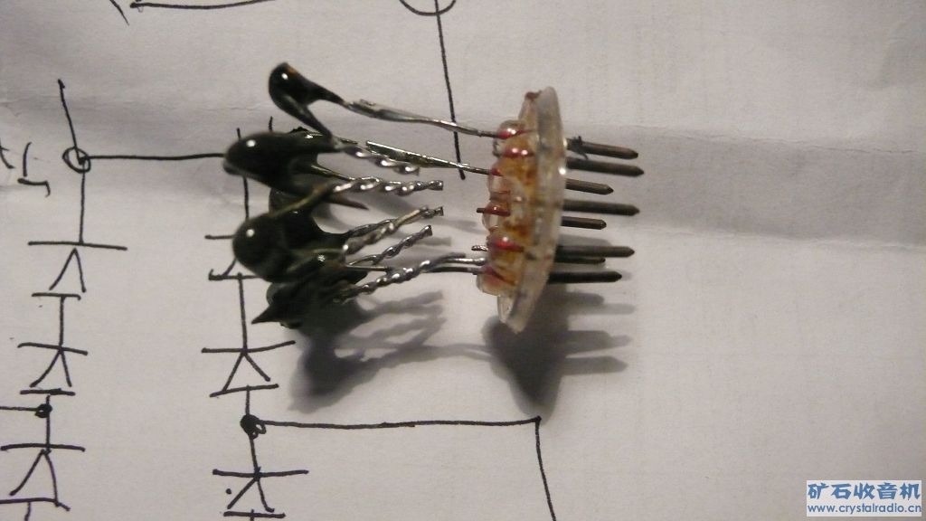

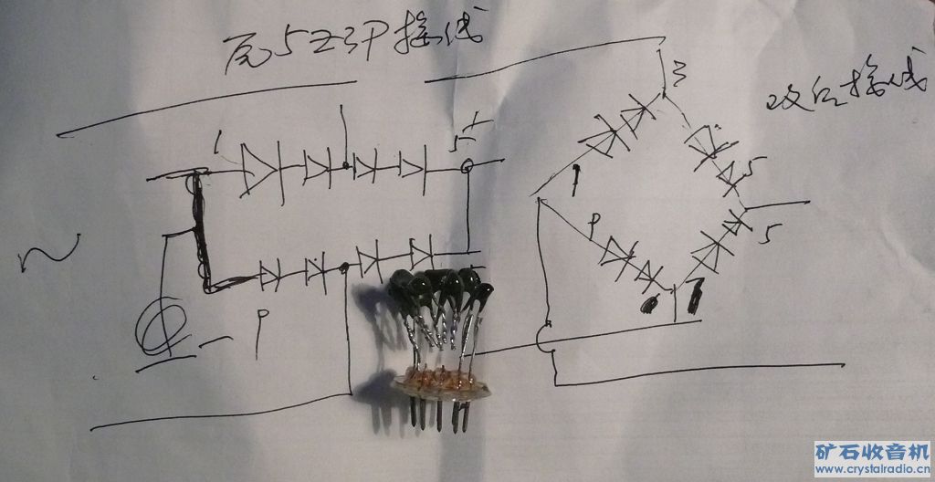

 楼主| 发表于 2010-10-11 20:24:08 | 显示全部楼层
撤了2个晶体5Z3P
撤了2个晶体5Z3P,都是全波整流,看来还要改成桥式整流。
发表于 2010-10-11 20:26:00 | 显示全部楼层
回复 118# ZXHXIHUA 的帖子
全波整流有什么不好的?
发表于 2010-10-11 20:38:42 | 显示全部楼层
原帖由 3141 于 2010-10-11 20:26 发表
全波整流有什么不好的?
多1组高压绕组.
 楼主| 发表于 2010-10-11 20:43:02 | 显示全部楼层
是啊!tym-mouse已回答了,关键是我的变压器只有1个高压绕组。
发表于 2010-10-11 20:53:33 | 显示全部楼层
回复 121# ZXHXIHUA 的帖子
那就只好桥式整流了。
 楼主| 发表于 2010-10-11 21:03:30 | 显示全部楼层
简单了,2根线分别连到3,7脚,完事。
发表于 2010-10-11 21:12:41 | 显示全部楼层
回复 123# ZXHXIHUA 的帖子
完事了就好啊!
