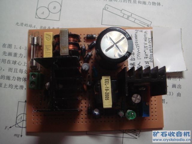

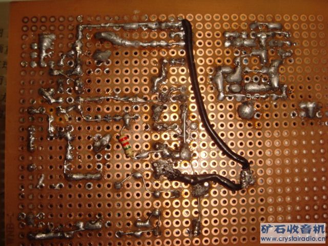

发表于 2010-10-1 11:07:45 | 显示全部楼层 |阅读模式
手工打造 自激开关稳压电源 10W
手工打造 自激开关稳压电源 5V2A
TL431稳压
817反馈
6N60驱动
变压器是拆机件
带EMI处理 高工作余量~~
带过流保护
电路图很成熟

 楼主| 发表于 2010-10-1 12:10:05 | 显示全部楼层
原帖由 bookgood 于 2010-10-1 11:49 AM 发表
上图
强烈要求上图
手机充电器标准电路图
 楼主| 发表于 2010-10-1 12:10:40 | 显示全部楼层
原帖由 huahe1992 于 2010-10-1 11:57 AM 发表
开关变压器参数?
电脑开关电源 5VSB待机变压器
发表于 2010-10-1 12:34:46 | 显示全部楼层
能正常工作?
 楼主| 发表于 2010-10-1 14:20:49 | 显示全部楼层
原帖由 bookgood 于 2010-10-1 12:34 PM 发表
能正常工作?
成了LED照明电源~~
发表于 2010-10-1 14:28:31 | 显示全部楼层
可以试试用TOP221推5V待机变压器,配431&817稳压,输出要比自激的好
发表于 2010-10-1 16:16:18 | 显示全部楼层
回复 8# barracuda 的帖子
好像集成块驱动的电源的杂讯比自激的还高?
发表于 2010-10-1 17:04:42 | 显示全部楼层
用13001做了几个,一做必烧,换13005才行.成本好贵.
不知道充电器用13001怎么没事.郁闷
发表于 2010-10-1 17:49:52 | 显示全部楼层
回复 10# bookgood 的帖子
还是山寨厂的工程师技术硬
发表于 2010-10-1 18:38:17 | 显示全部楼层
相当于人家把厚书读溥,取其必须.
多一个浪费,少一个不行.
发表于 2010-10-1 19:29:23 | 显示全部楼层
回复 13# bookgood 的帖子
万能充的滤波电容都去掉了...4148当整流管...取电源指示灯的电压做参考电压..
没法再精简了.现在还有IC的充电控制器..电路越来越简单。
