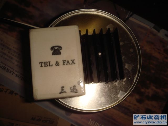

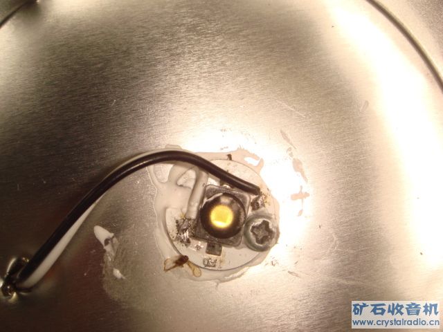

MC34063 新用途——LED驱动器 buck降压
开关电源芯片MC34063第5脚是反馈脚 高于1.25V停止OUT 利用LED采样电阻上2降压~反馈到第5脚~电路用标准降压~
