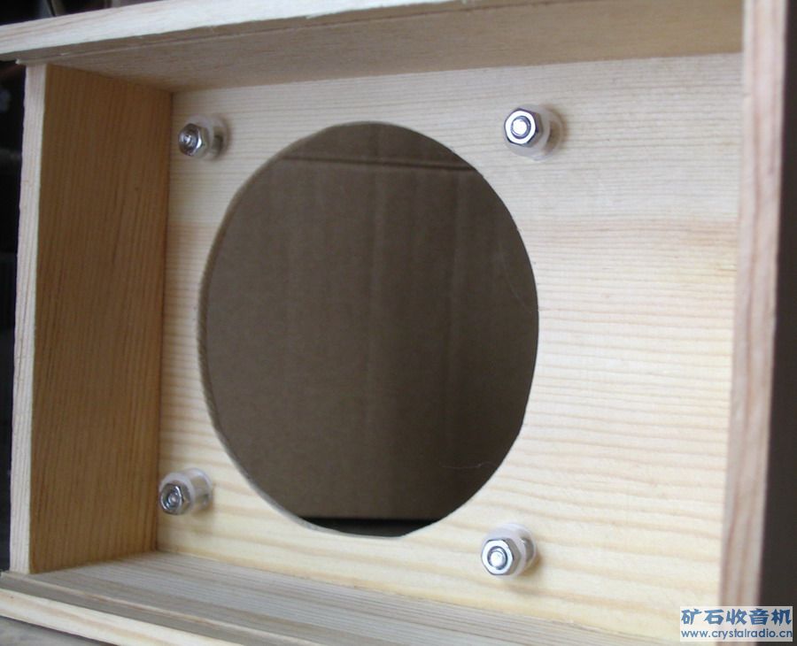

     这几天有空儿,把剩下的工作做了,这台再生来复式的4管半导体收音机终于做出来了,感谢矢量极限刘兄给我寄来了4寸喇叭,声音比我原来的防水喇叭好多了,只是安装孔不一样,我把喇叭的4个安装孔锉大,可以安上了。喇叭的磁铁磁性很强,锉下的铁削都吸到了喇叭的磁铁上,很难清理,最后想到了用胶粘带粘,一试果然很好,一会儿就清理干净了!

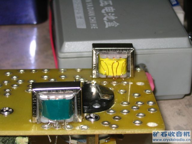

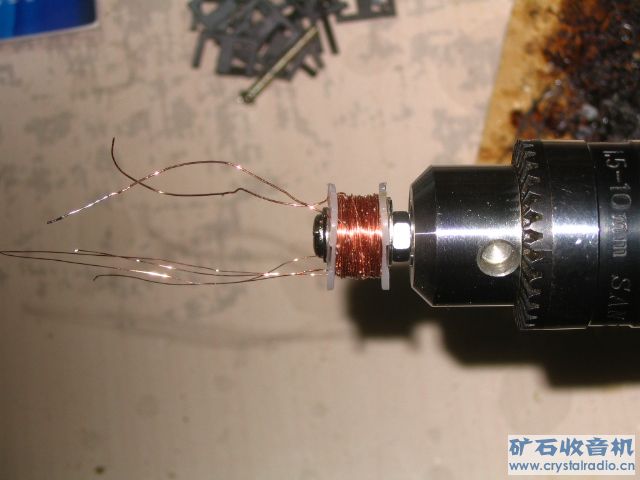

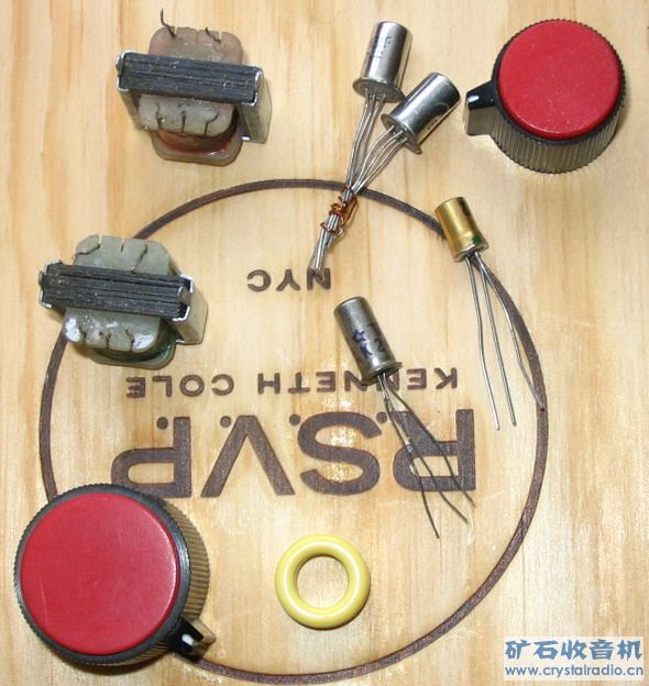

      原来实验用的推挽输入输出变压器是从一台破晶体管收音机上拆下来的,测试了一下性能很不好,电感量偏小,声音不好听,刚好有朋友送来一套推挽变压器,铁芯很好,是Z11的片子,测试发现这一套变压器绕组有问题,无论是输入变压器还是输出变压器,应该完全对称的两组线圈都不对称,而且输出变压器只有8欧阻抗端,没有4欧阻抗端,而刘兄送给我的喇叭是4欧的,只好把这套变压器拆了重新绕制了,拆开后发现,原来的绕组虽然也是双线并绕的,但是两根线不一样,所以绕好的两组线包电阻值不一样。
      这套推挽变压器的重新绕制的数据如下:
            输入变压器:初级用0.07线绕1500匝。次级用0.07线双线并绕500匝,一组的头和另一组的尾  连接做中心抽头。
            输出变压器:初级用0.15线双线并绕230匝,一组的头和另一组的尾连接做中心抽头。次级用0.38线绕71匝,配4欧阻抗的喇叭。
      上机实验,变压器改绕后效果很好。
下面是改变压器时的照片和改好的变压器:

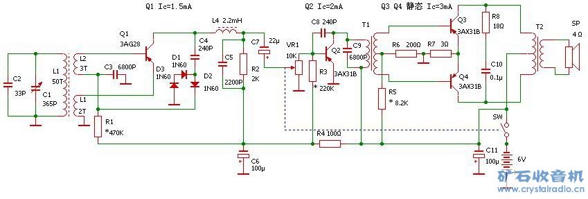

通过实验最后电路确定如下图:

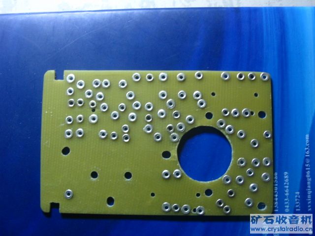

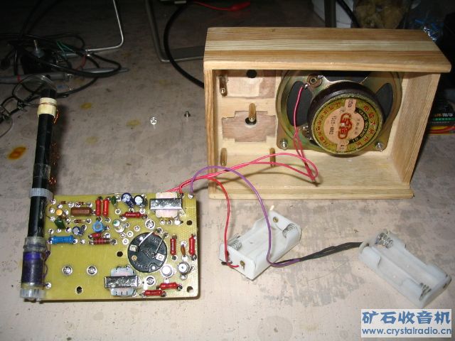

      因是怀旧,这台收音机的底板原打算用棕色酚醛胶木板,无奈没找到合适的,只好用的2mm厚的环氧纤维板了,元件用镀银的空心铆钉焊接固定,铆钉直径2mm长3mm,因为镀了银非常容易焊接,只是贵了些,JS要2分钱一只,因为找不到其他的货源,之好买了250只应急。

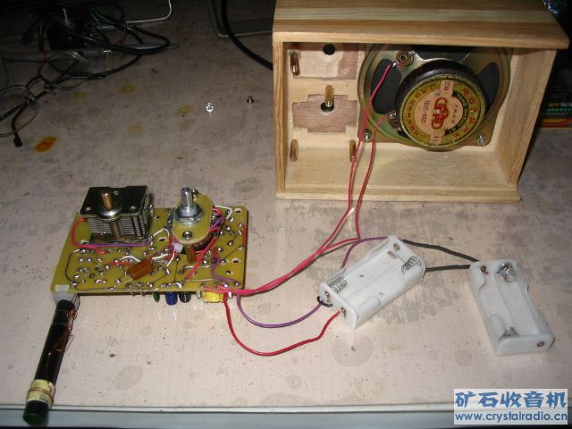

      由于前期准备的充分,这台机器的焊接、调试非常顺利,调好工作点后略加调整再生,效果就很好了,各级的工作点电流如下:
来复级:1.5mA,低放级:2mA,推挽级静态电流:3mA。

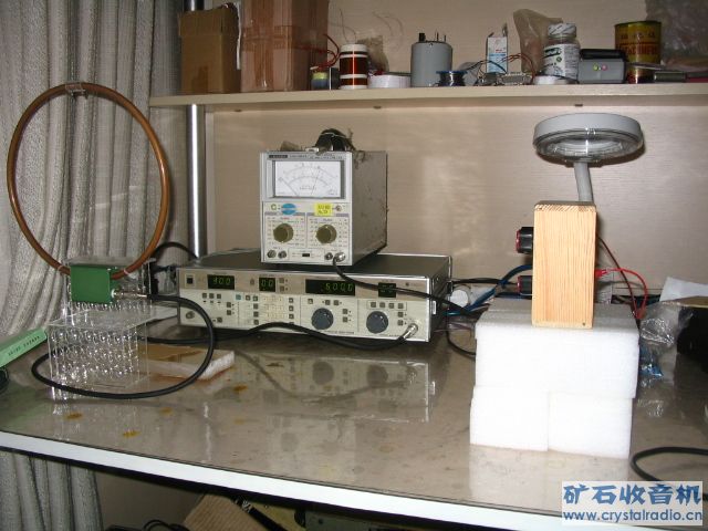

     用单圈环形天线接高频信号发生器,输出被1000Hz的正弦音频信号调制的,调幅度为30%的调幅信号,在600KHz频点,收音机的磁性天线轴心距环形天线中心的径向0.6米处,调准收音机接收到高频信号发生器的信号,用音频毫伏表测得喇叭两端的音频电压时0.2V(对应的音频功率是10mW)时,信号发生器的输出是86db,所对应的收音机灵敏度是1mV/M。

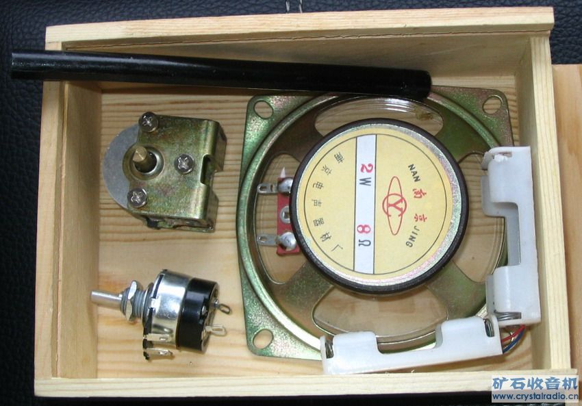

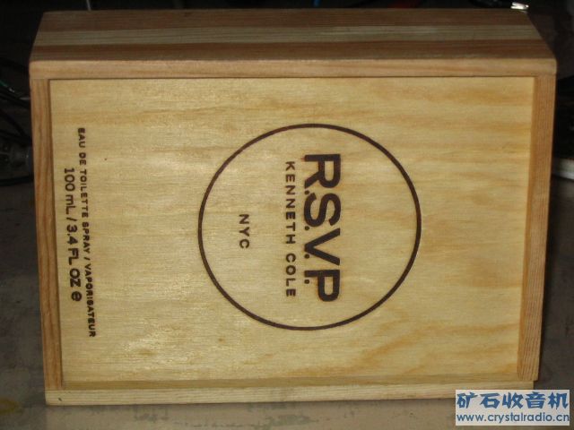

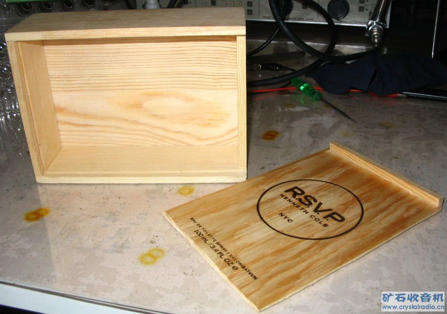

主要零件与木盒:

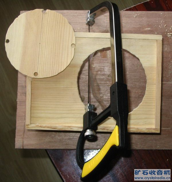

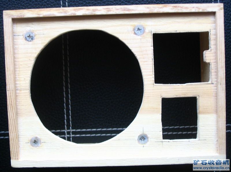

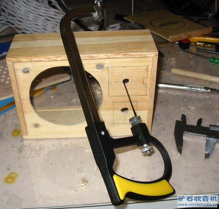

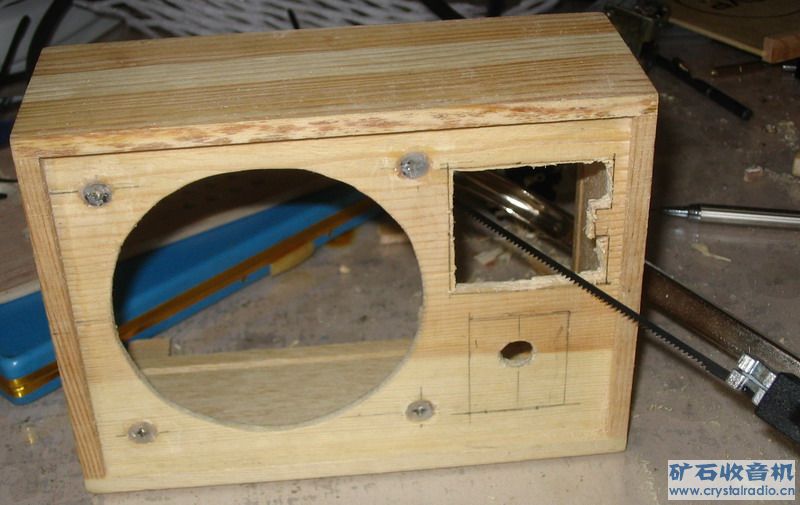

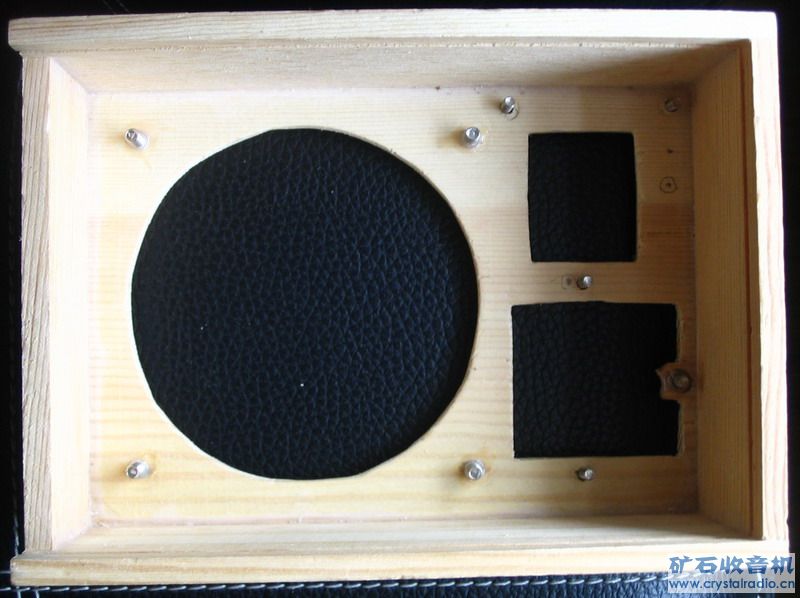

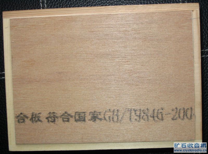

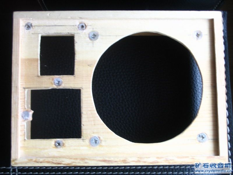

盒子的加工过程:

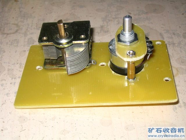

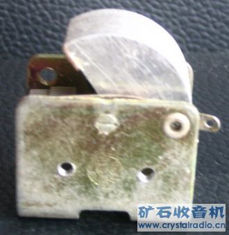

可变电容原来的固定孔都用不上,重新打个两个孔,攻上了丝:

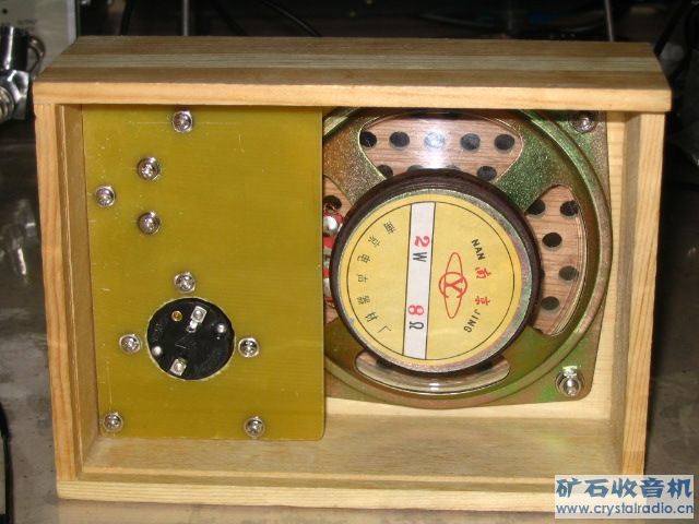

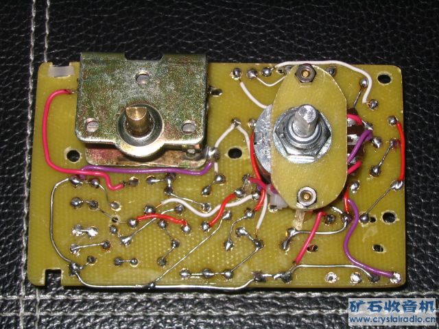

机盒内部结构:

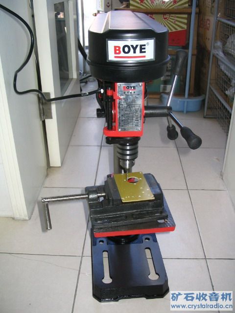

底板加工:

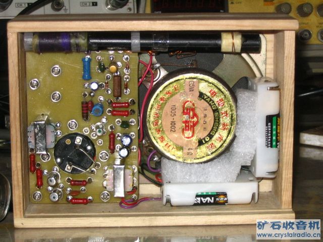

装好后的机内构造:

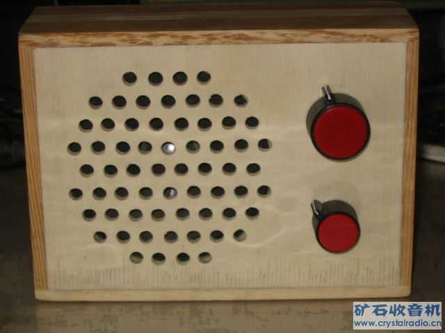

机器装好后的前边和后面:
整机灵敏度测试:
