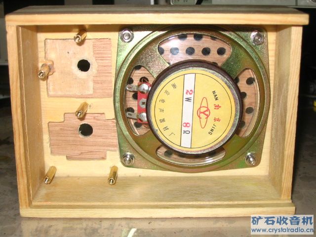

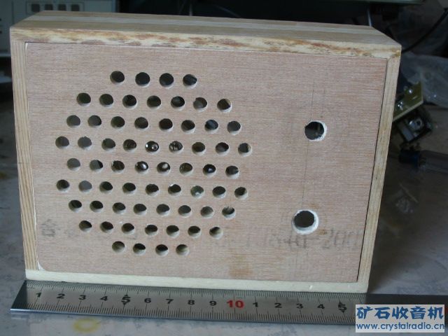

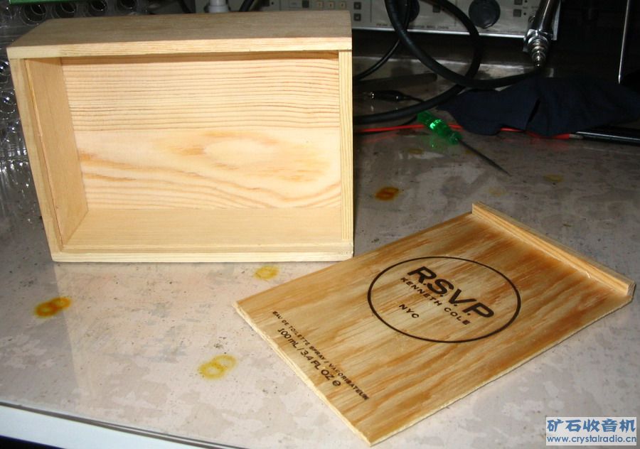

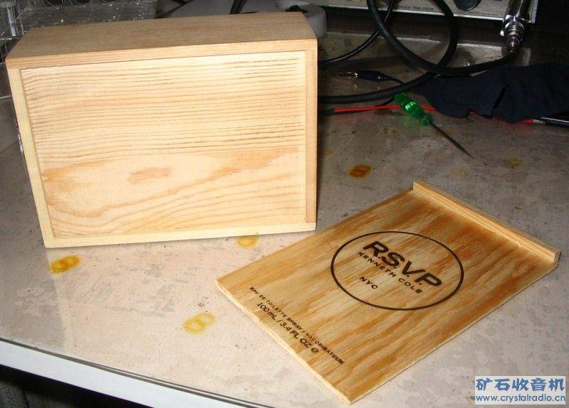

上初中一年级时曾经装过一台4管来复再生机,那已经是45年前的事了,这几年淘到了一些老锗管,于是就有了做一台4管来复再生机的想法。去年夏天又得到了几个木盒子,如果改造一下可以做机壳用了。机壳的改造今年春天就开始了,陆陆续续用了几个星期的周末,虽然还没完工但是基本成型了,后来天气太热,再加之一些杂事太多,于是就放下了,这几天北京的天气凉快了一些,于是利用这个周末搭了倍压检波的4管最普通的再生来复机电路,调整好了工作点并测试了接收灵敏度。我的想法是多试几种电路,找一款效果好的装进壳子里保存起来。
下面就是木盒子的照片。
机壳目前加工到了这个状态:

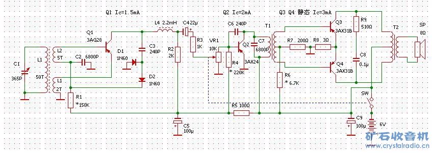

下面是倍压检波的4管再生来复机电路

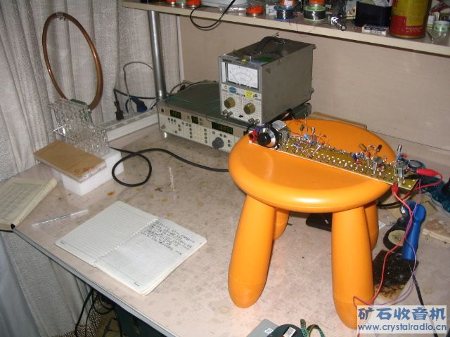

测试使用的仪表:
高频信号发生器:目黑MSG2560B  串号 489007
音频毫伏表:  LMV-189AR   串号 9080128

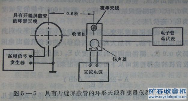

测试方法:
    按照自制机壳的体积计算应属于国标中规定的便携机一类,国标中规定次类机器的灵敏度要在音频输出功率10mW的情况下测试。

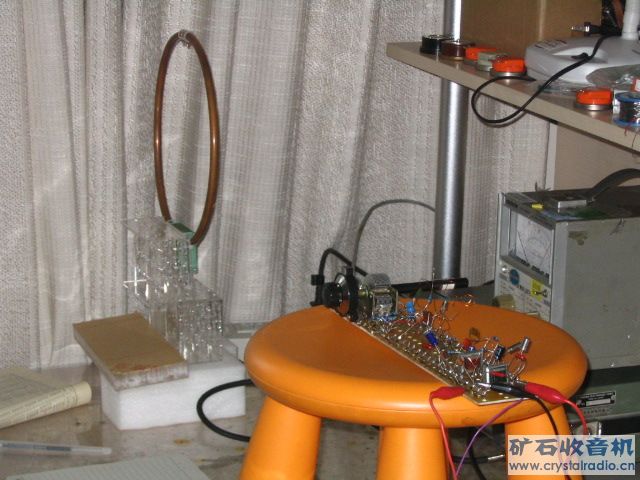

    测试中采用按照标准尺寸自制的单环天线,高频信号送入此天线后,在位于天线圆心径向0.6米处的信号场强在数值上等于高频信号发生器信号输出端开路电压的二十分之一,单环天线与收音机的磁性天线的位置关系如下图所示:
高频信号的调制度是30%,音频频率是1000Hz。
    按照规定灵敏度测试应该选择接收的频率范围内的高、中、低三个频点分别测试,因是临时搭电路的测试,为图省事只测了1MHz一个频点的接收灵敏度。
    收音机的喇叭的阻抗是8欧,10mW功率是喇叭上的音频电压应是0.282V,实际测量时为了读表方便讲喇叭上的音频电压调整到0.3V。
测量时,喇叭始终发出1000Hz的声音,很难听,夫人意见很大,无奈只好用一只8欧的电阻代替了喇叭。
下面就是电路测试的照片:

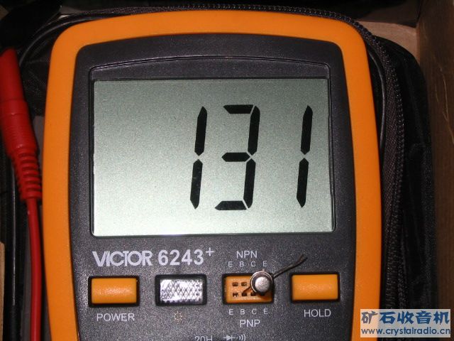

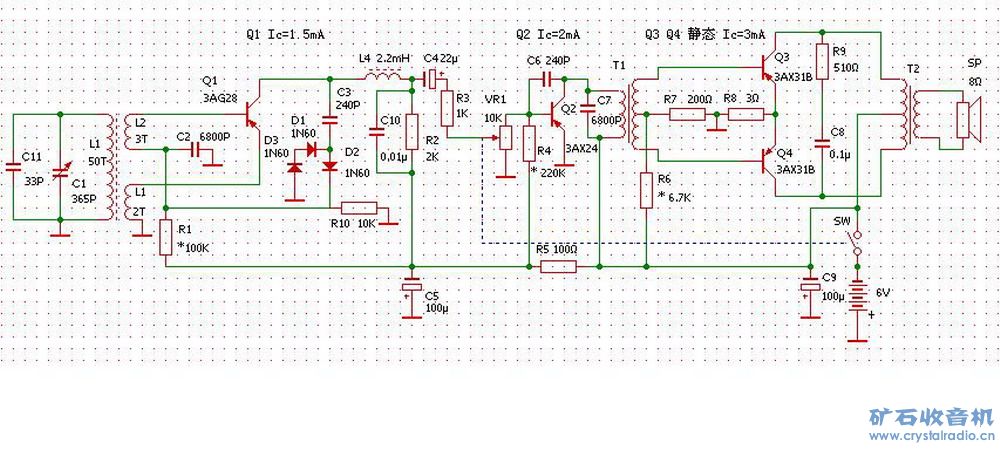

高频管3AG28的直流放大倍数是131
    经测试,这台倍压检波的4管来复再生机在无再生的情况下,在1MHz频点上当喇叭上的音频功率是10mW时,高频信号发生器的开路输出电平时98dbμ(0 dbμ=1μV,98 dbμ大约是80mV)故无再生的灵敏度等于80 / 20 =  4mV/米。
    再生的调整采用了比较保守的状态,因为接收频率的高端再生作用强而低端再生比较弱,调整后的再生保证接收频率最高端也不发生啸叫,在这种情况下测试1MHz出的接收灵敏度,测得此时高频信号发生器输出的开路电平是86 dbμ,约等于20mV,那么灵敏度就等于20 /20=1mV/米.有再生和没有再生的灵敏度真是大不一样!
    测试中还发现正如许多书中介绍的那样,来复再生机的灵敏度与来复级的高频管的β值关系很大,以上测到的灵敏度是来复级用了一只直流放大倍数是131 的3AG28,换了一只直流放大倍数接近40的3AG28后灵敏度还不及原来的三分之一,将高频管换成一只直流放大倍数240的3AG1E后,调好再生后的灵敏度竟然达到了0.4mV/米,但是噪音极大,无使用价值了。
    没有想到的是这个极普通的倍压检波的4管再生来复机电路,在调好再生后竟然肉如此高的灵敏度,我在北京昌平的家里,白天用这台机器可以收到不少台,具体是那些台还没仔细统计,但是听到了廊坊台的报台。

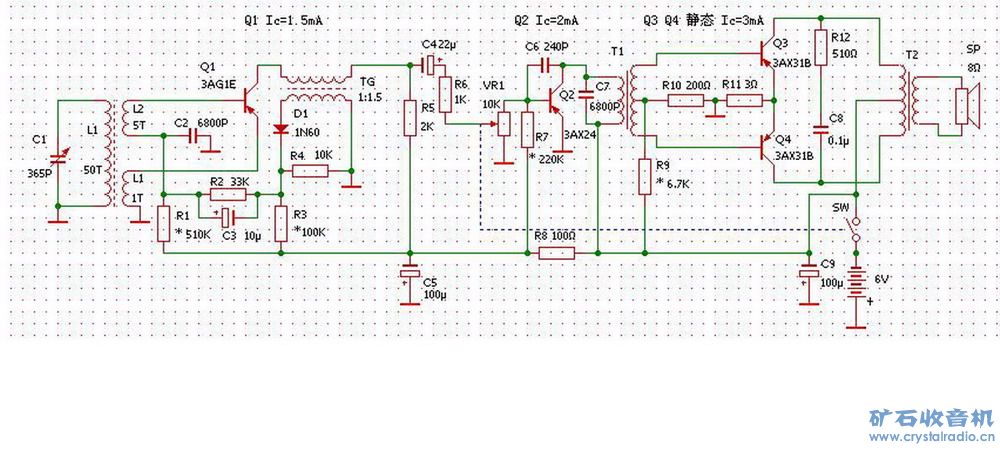

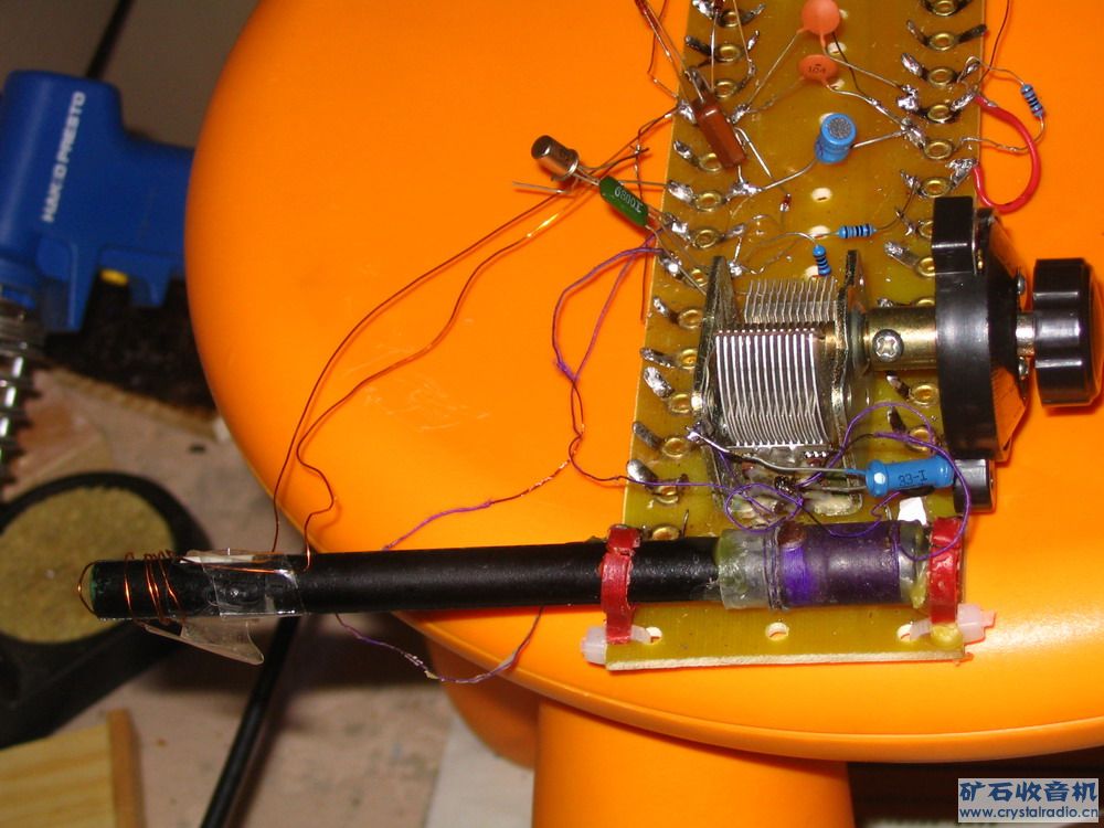

这个周末继续试验,将电路改成了高频变压器耦合检波的,电路如下:

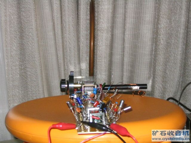

实验不成功,啸叫不停,高频管的Ic降到了0.3mA以下还是不行,高频变压器的位置变远,再生线圈变少,拉远都不行,调换线头还不行,懒得折腾了,又换回原来的倍压检波电路。但是在调测中感觉再生很不均匀,高端再生很强但是低端无再生。看到一篇文章,按下图加了只二极管D3,情况好多了,变成低端再生强,高端再生弱了,把下偏流电阻R10调到10K左右再生就比较较匀了。
调整好电路后发现640KHz的中国之声的信号太强,压住了周围的弱台,调再生也无用,减少了磁棒线圈的次级匝数(L2)降到3匝,并贴到L1边上(见下图),毛病消失了。

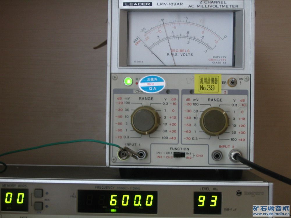

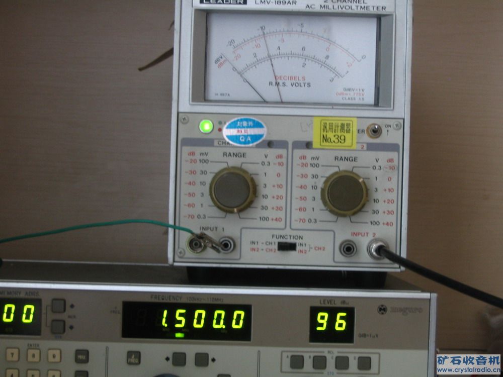

全部调后测试了灵敏度:
输出10mW时:600KHz       93dbu  大约是 2.2mV/M,
              1000KHz    83dbu   大约是 0.7mV/M,
              1500KHz    96dbu   大约是 3.2mV/M。
下面是灵敏度测试照片:
灵敏度测试全景:
高频信号发生器:调幅度30% ,频率600KHz , 输出电平93dbu 。音频毫伏表:8欧负载上的音频电压是0.3V。
高频信号发生器:调幅度30% ,频率1000KHz , 输出电平83dbu 。音频毫伏表:8欧负载上的音频电压是0.3V。
高频信号发生器:调幅度30% ,频率1500KHz , 输出电平96dbu 。音频毫伏表:8欧负载上的音频电压是0.3V。

这板子咋安到木盒子里呢?咋看那木盒子都安不下

这只是为选择电路而做的测试,用搭棚方式易于调整、测试,电路选定后下面就要按机壳的实际尺寸做线路板、装机了。
