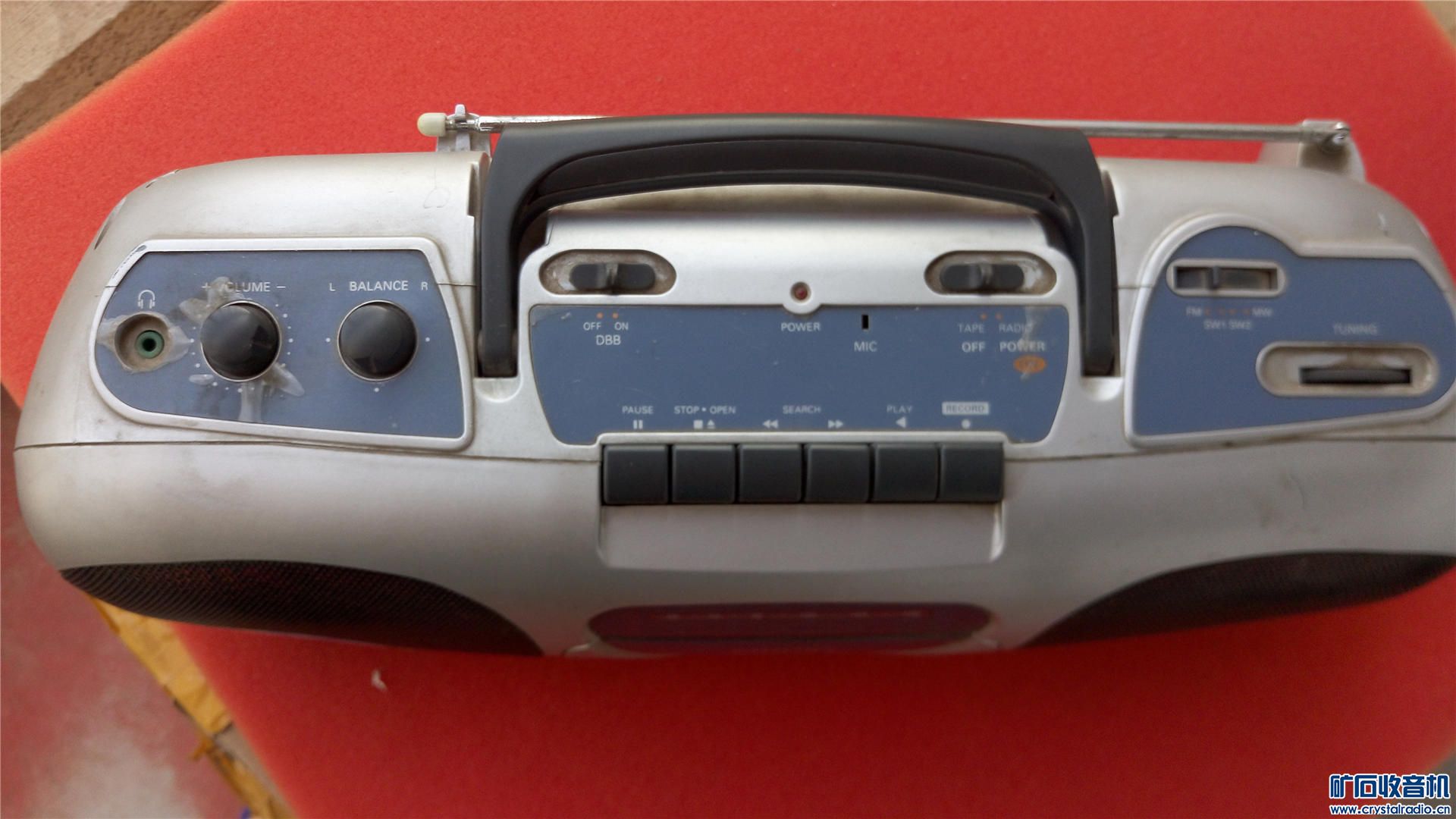

       最近又开始玩磁带,在咸鱼上边看到有个家伙在出售这款收录机,标称99新,连运费一共110块!毫不犹豫就拿下了,但到手后才发现,哪来的99新啊,最多算8成!灰尘很多,磁带声音变调看来是皮带也老化了!立马和卖家联系,结果卖家回复:除了灰尘多些哪里不新?额。。。为了100来块钱的也懒的和他纠缠!放置了一段时间,最近拿出来开始全面的打理!

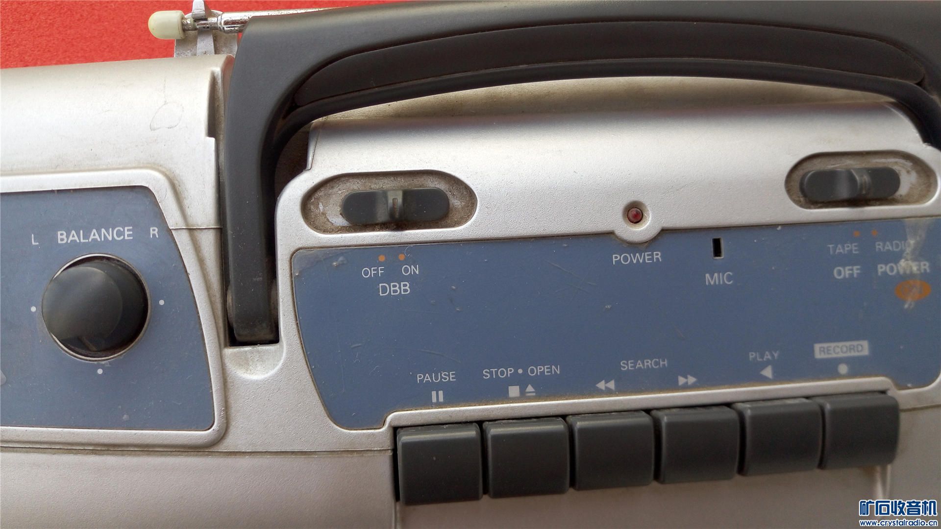

线条很圆滑,外观在现在看来也不落后哦
线条很圆滑,外观在现在看来也不落后哦
开关按钮设计的很正派,丝毫没有玩具感!
开关按钮设计的很正派,丝毫没有玩具感!

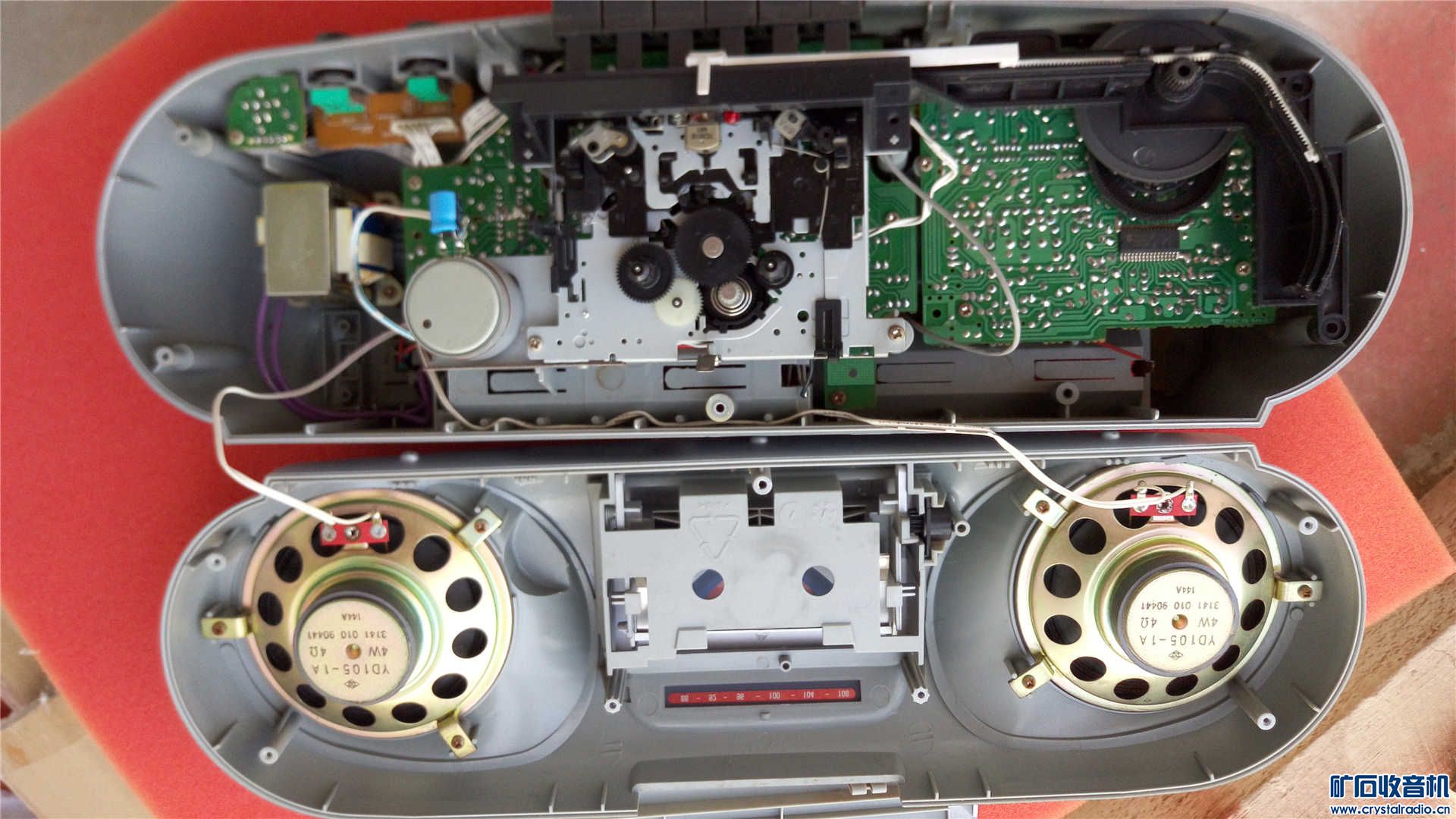

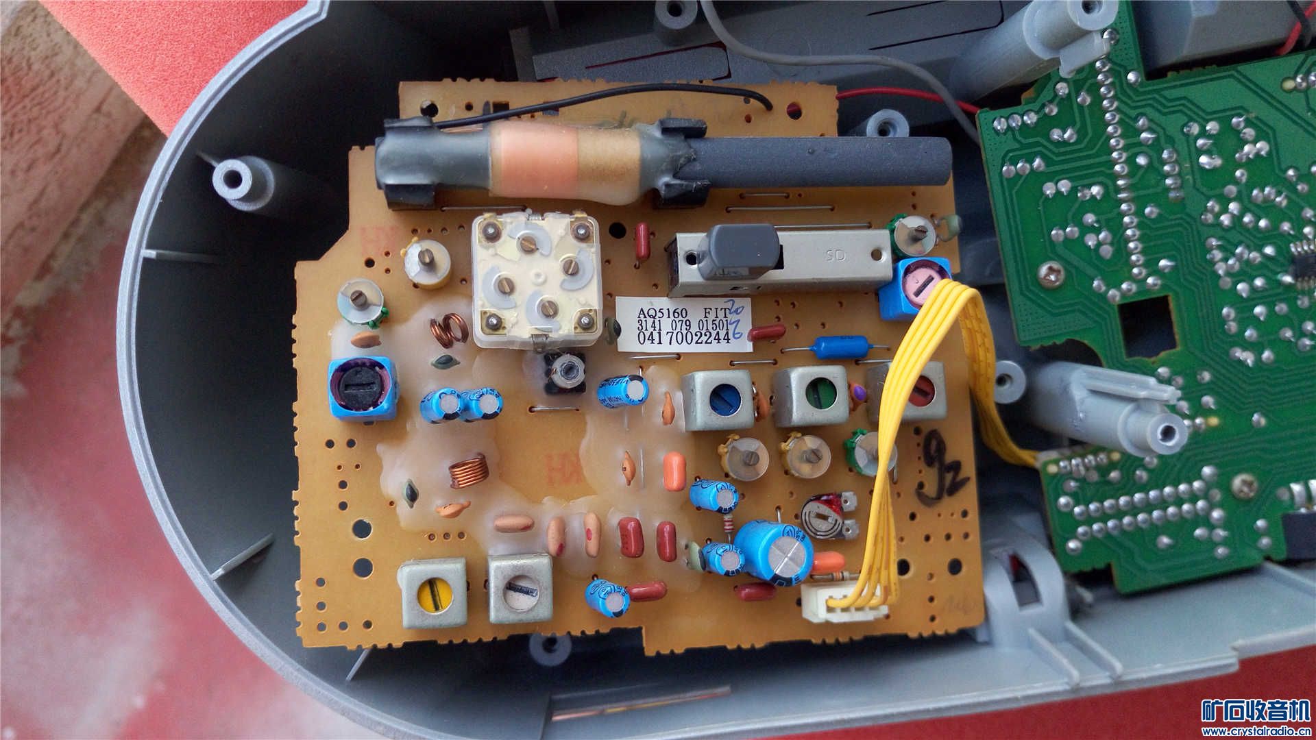

拆开后发现着机子内部很饱满,收音板是独立的,用得是飞利浦TEA5711收音芯片!怪不得这机子收音灵敏度非常高,接收效果甚至好于我手头上的德生9700dx收音机!比如在同一地点下与,某些台德生有轻微底噪,但这个飞利浦却是干干净净的!
1.拆开后整体面貌,内部很饱满!
1.拆开后整体面貌,内部很饱满!
2.独立的收音板
2.独立的收音板
3.飞利浦TEA5711T收音芯片
3.飞利浦TEA5711T收音芯片
4.收音板正面!
4.收音板正面!

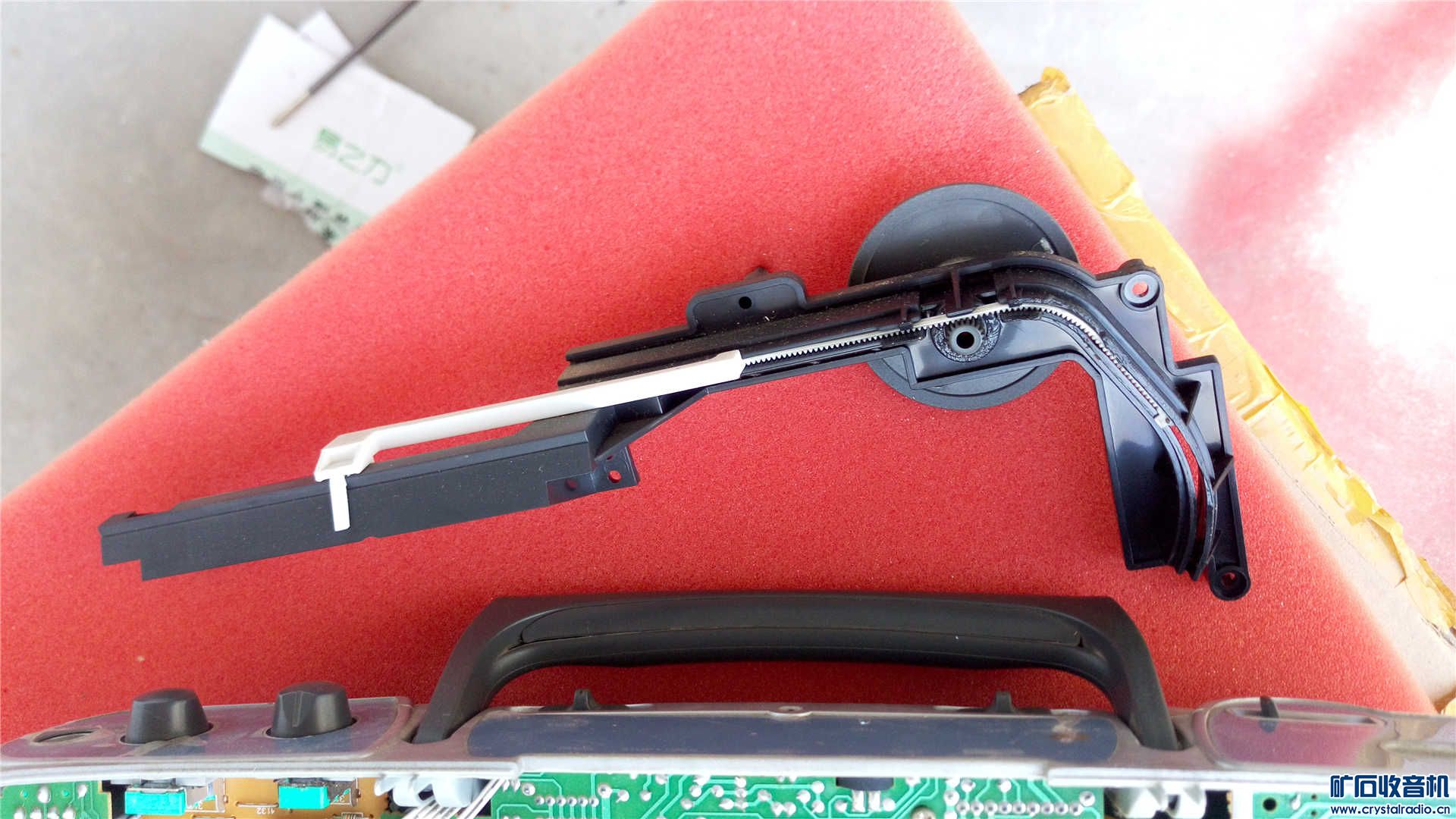

5.调谐机构
5.调谐机构

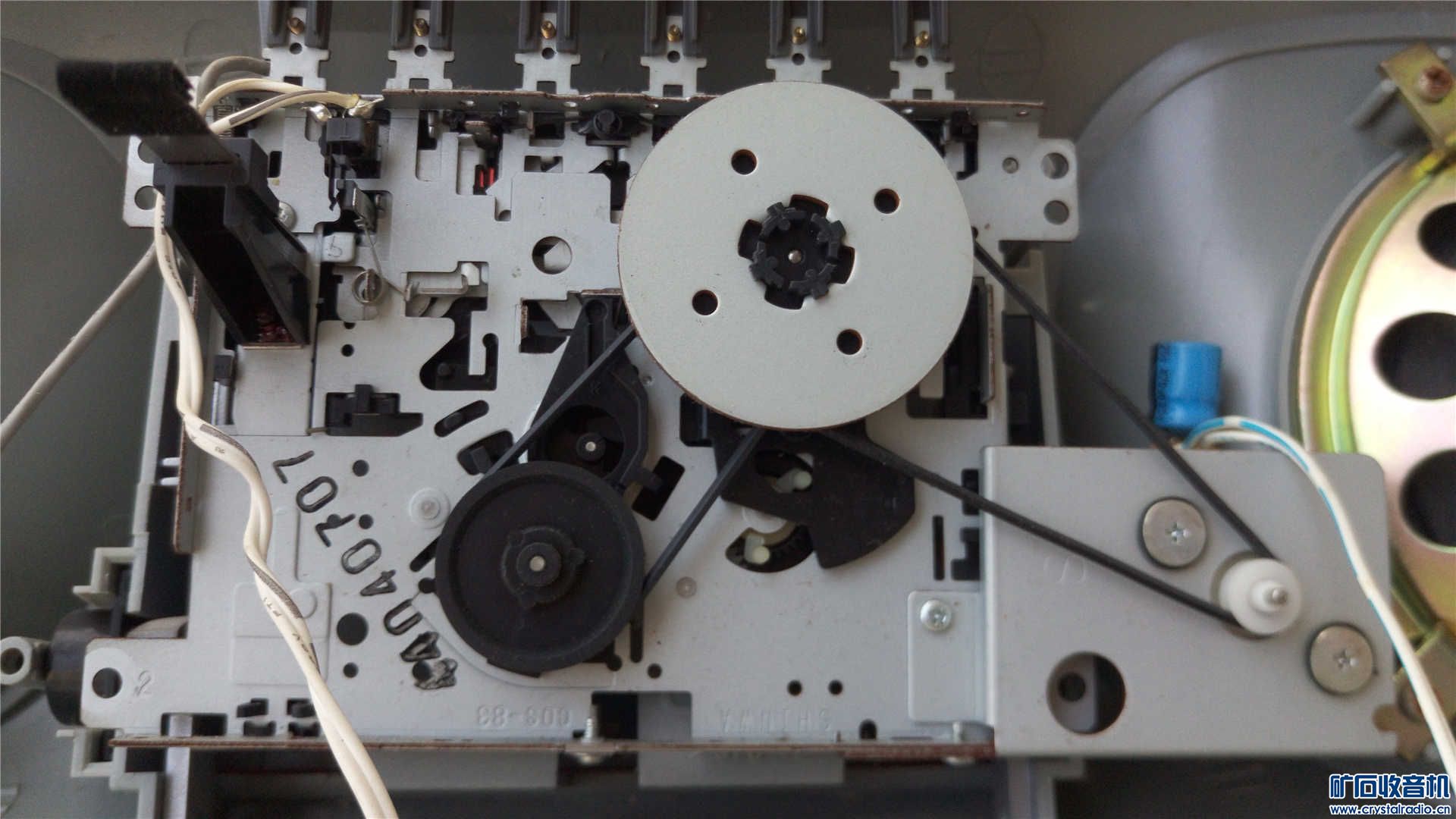

主板正面,此机还用了2个BC547B作为前级放大,因此光功放部分一路过来便要经过3次耦合电容,这些电解电容对音质的劣化不容小视!本来想全部换成薄膜电容一类的发烧电容,但由于手头没有合适容量的薄膜电容,只能暂且不换。本机的机芯也不是常见的收录机机芯,我还是第一次见到这个样式的机芯!这个机芯在倒磁带倒到头时也能够自动弹起,这个我很喜欢;这个机芯所使用的皮带也比一般机芯使用的皮带要粗,因此在淘宝上找了好久才买到同样粗细的!皮带参数:长的那根周长为200MM,粗1MM;短的那个周长为150MM,粗1MM!原机皮带已经老化伸长至接近210MM和160MM,导致放音变调和自停功能失效!

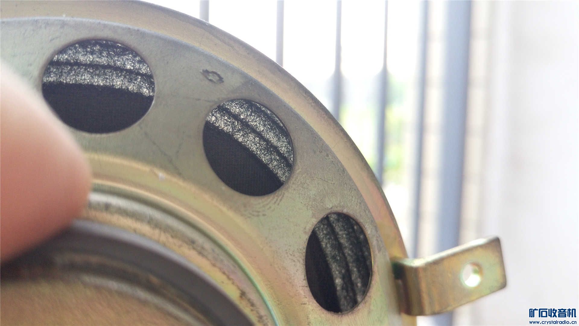

本机的喇叭:是全纸盆的,有意思的是折环很薄,透光!4欧姆4W,标的应该是最大功率,连续功率那就是2W
单元背面
单元背面
单元正面
单元正面
透光的边
透光的边

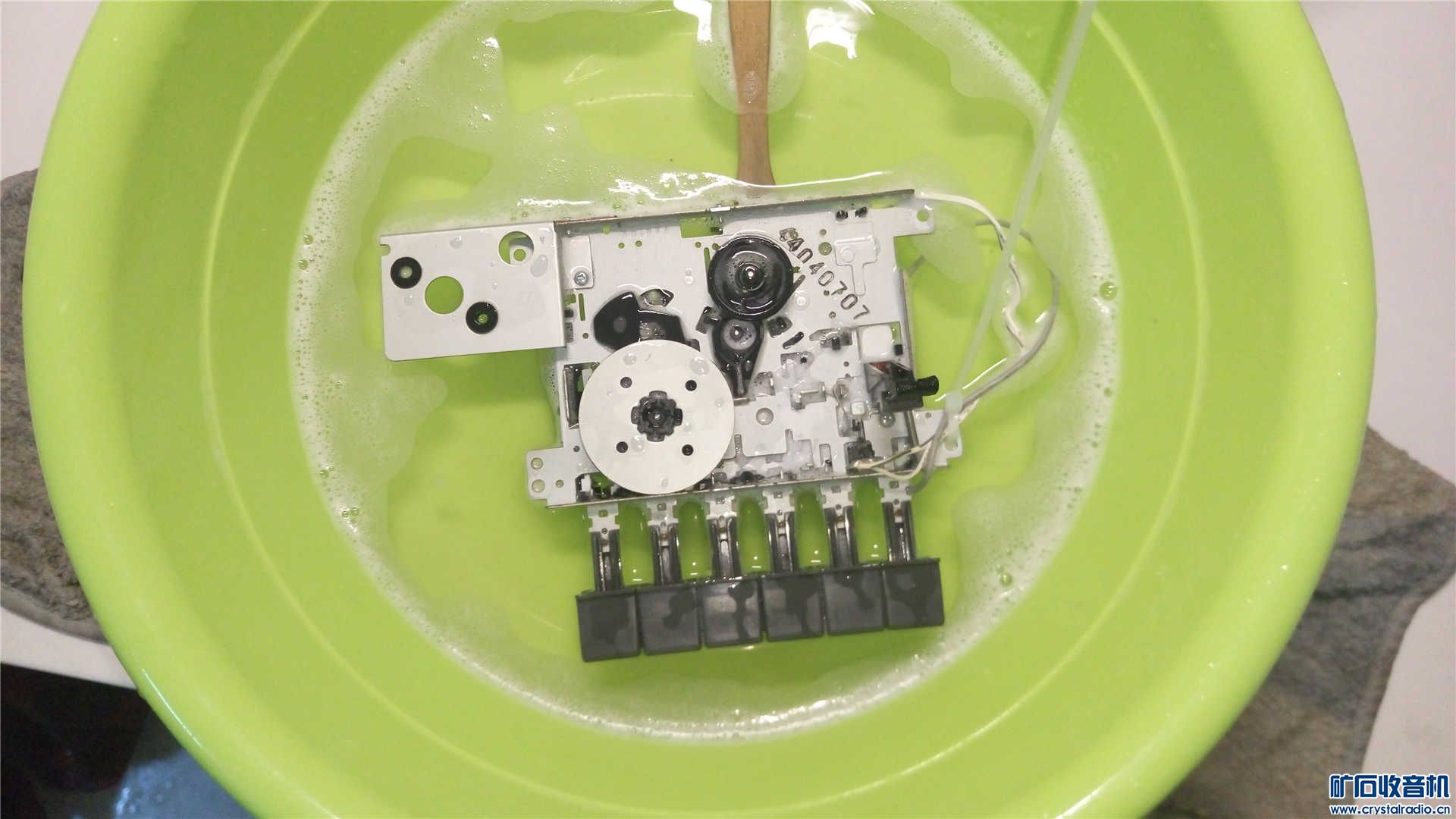

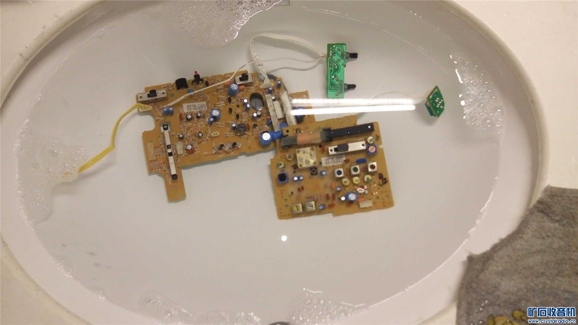

水洗大法彻底其进行清洁!
 楼主| 发表于 2017-5-4 21:57:43 | 显示全部楼层
接下来就是放置几天,等待完全的干燥!

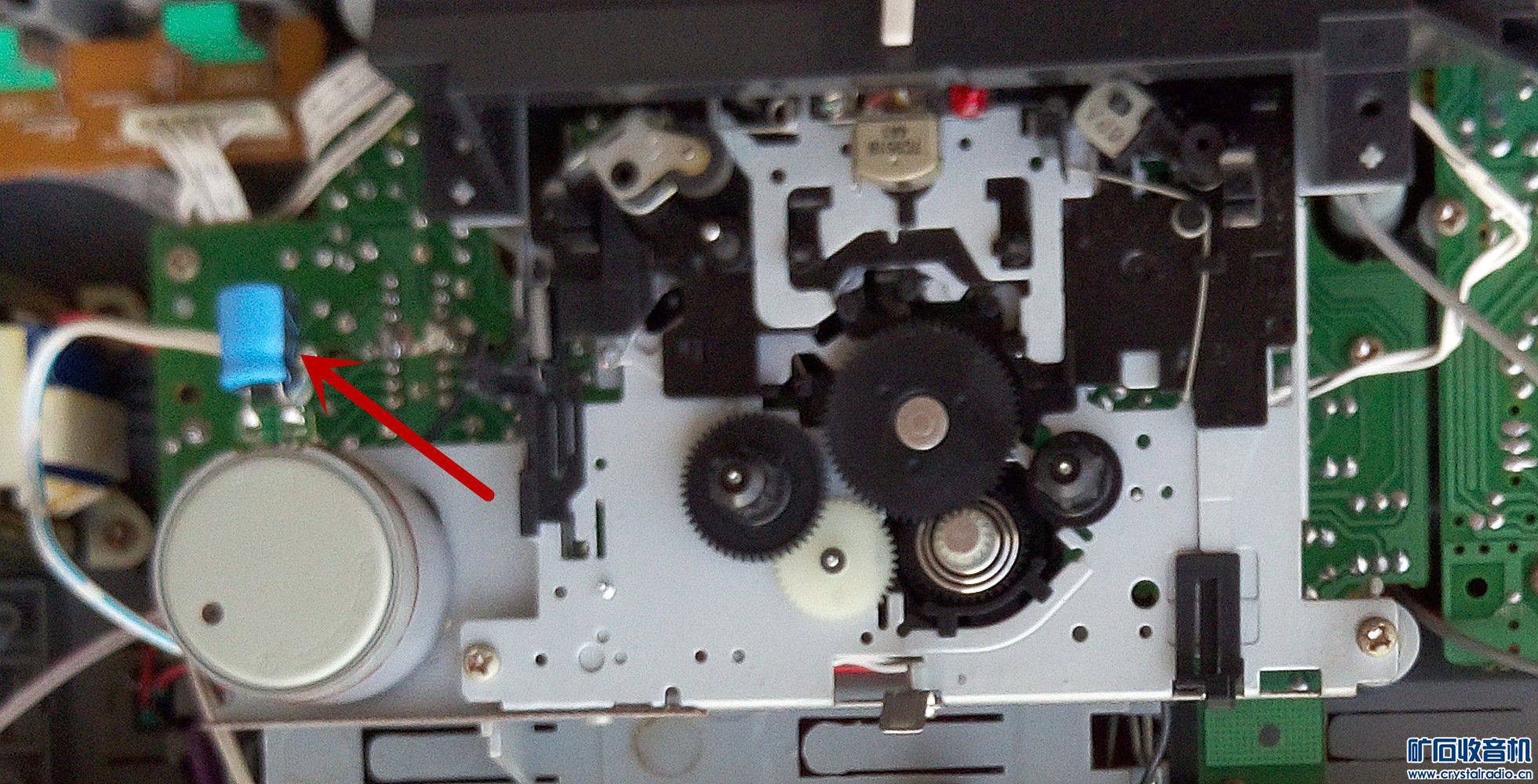

有哪位老师知道这个电机上并的电容是干嘛用?

发表于 2017-5-5 04:01:32 | 显示全部楼层
这个电容消除电机转动时产生的噪音,你可以拆掉对比一下试试。
你这样洗很可能产生新的问题。
