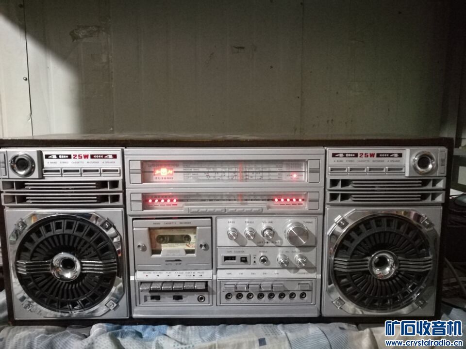

坛友们大家好,本人有一台老款 红灯2L1400 型号的收录机,前几天收捨了一下,效果还行,只是在开机的时候左右声道喇叭噪声非常严重,在网上查询到可能是[零点漂移]在这里想请教大家一下,我这款收录机能不能维修好,维修的成本大概要多少,是不是能简单的就查收是哪个电子元件出了问题?希望大家前来帮我诊断一下!机器线路板应该算是非常干净的,不可能出现尘土,污染而生的病!
先上几张图,只不过晚上刚刚照的,让大家见笑了

希望大家帮忙找到问题所在,就是关机后,过一段时间在开机,左右喇叭均有杂音,也就是跟正常收音时遇到旁边有电火花的干扰出现的类似,本人只能这么描述了,望大家帮我诊断!谢谢

有可能是琴键开关接触问题,用清洁剂试试,有可能见效果。

您好:我本人用无水酒精清洗过了,键们不论放在哪个键位上,均有这种噪音出现,非常刺耳的那种,一会儿就没有了,声音非常的完美,只要不关机这个问题就不会出现!检测也有难度啊,持续时间不长就没有了,网上查询提到可能是前置某元件出了问题!不能完会用替换法,到时候怕把这老家伙修坏了!!!呵呵,在这里还是先谢谢您了!

可能 哪个电容有问题

你把音量调整最小试试,看是功放还,前级还是电源部分出问题

您好:发布前本人尝试过,关闭音量电位器,这个声音来源不受音量电位器控制,电源电压开机到正常工作也就是消除噪音后,电压开机时24.7V正常后25.7V随广播音频而上下浮动0.1~0.2V,功放管前端的可调整电容也进行小范围调整,清洗,无效,另外还把所有的开关,电位器,触点,录音接线开关均用无水酒精进行清洗,结果均无改观!!!!!郁闷啊!关键是现在找修理这机器的专业从都不给修了,费事,还不好找,零件太多!只能来这里求助于大家,自己动手搞定,不过我想知道它是哪一级发出在的问题!

我觉得这几个电容需好好查查,是不是漏电太大或者容量有问题。就是C140、C145、C150、C151、C152、C157和C240、C245、C250、C251、C252、C257.再就是K4展宽立体声/立体声开关如果接触不良也造成杂音。

清洁录放转换开关和几个电位器。

1.左右声道同时出现。2.不受音量电位器控制。看看功放推动的集成电路块和给其供电的电源部分吧

看看电源部分原件有没有虚焊
