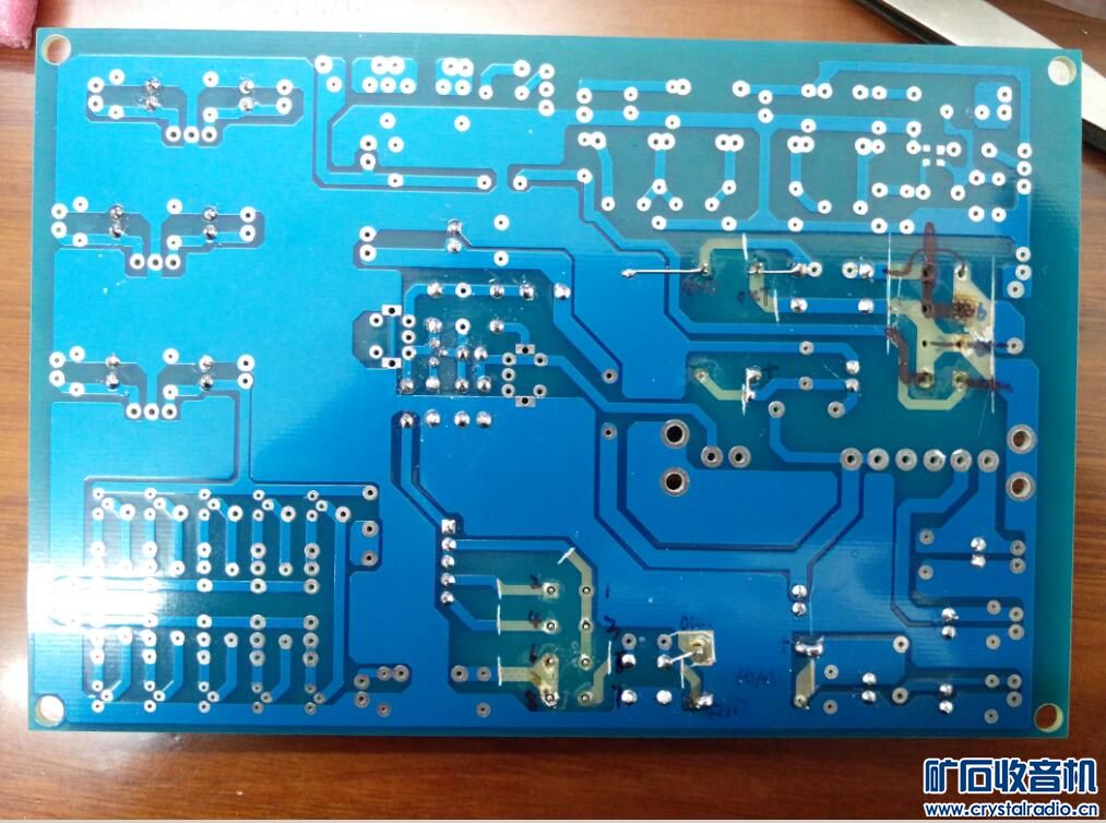

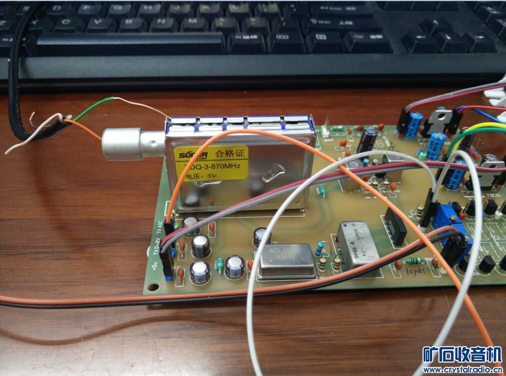

距离上次发帖说要向炫彩老师致敬,做一台四次变频的神机已经过去好久了,由于PCB设计的错误和采买零件的不合理,耽误了太多的时间。昨晚就暂时搭建了简易的电路,先尝个鲜。效果还是令人振奋的。看图吧。
地摊式接法,用了一条十几米四平方的铜线做天线,未加入高放以及巴伦,接收频率暂时放到第一波段0~6MHz。
请注意,PCB的错误,由于不想报废,只好飞线挽救了。

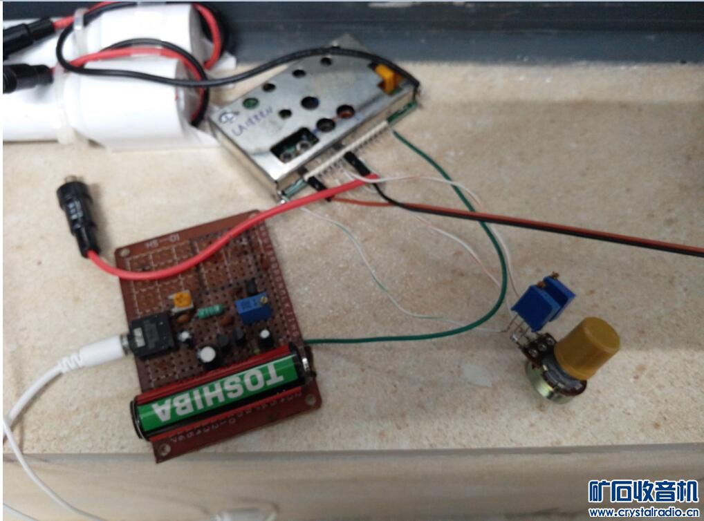

通过LA1888做中波部分,以前做的收音板当音频放大,用耳机接收。

实际效果来看,在短波4~6MHZ部分,电台还算是多,没数,大概20几个吧。越南语,日本话,广东话,印地语(也许是阿拉伯语),普通话,台湾普通话,难以统计(看图就明白了,没有频率指示图标,无法看清实际的接收频率)。初步感觉这玩意真是不简单,展现了炫彩老师强大的设计能力,而且最主要的是,如果自己建造的完成度高,这是一台真正实用的短波电台!注意,是电台,而不单是收音机!

pcb图纸来了。注意,这张图的混频器用的是ADE-1-24,但是原理是一样的。

发表于 2017-5-11 14:09:22 | 显示全部楼层
楼主:能不能发个图纸不被LOGO挡住的?
被挡住部分只是分压调谐电路,不影响主体电路。况且改电路实际有误,不要采用,谢谢。
