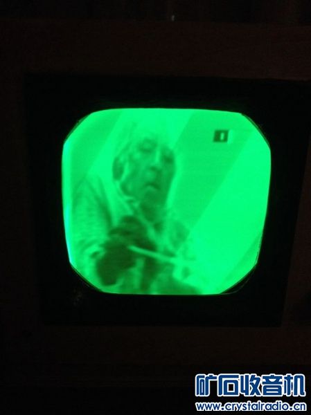

之前完成了一部示波管电视机,由于基础知识和实践经验有限,在最后调试阶段遇到了困难,不知所措,机器的主要原因是没有图像及伴音(电源、扫描部分正常)。眼看机器成了"烂尾",急忙求教论坛老师,老师们热情的给予指导帮助,提出了许多好的方案。最终决定先不管高放及伴音部分,先出图像再说,高放、伴音后面再做进一步调整。我将VCD的视频信号线芯线接入C11电容的负极,外皮丝网线接地,开机调试好亮度、聚焦、移位、场行电位器,屏幕上出现了久违的图像,虽然不是特别清晰,但可以确定电源、扫描、视放部分基本正常。问题还是出在高放信号接收部分,虽然电视机制作是一个系统工程,各部分都有关联,任何一个部分出现问题都会影响整机的效果,但找准解决主要问题是关键,接下来的工作就有的放矢了。在此,感谢众多老师的帮助指导。

哈,不错,放的是什么电影?

哈,不错,放的是什么电影?
《老人与海》,画面为老渔夫圣地亚哥正在与大马林鱼搏斗。很喜欢这部电影和原著小说,特别是里面的经典台词:“人可以被打倒,但绝不会被摧毁”。做这部机器,我下了很大功夫,投入了很多精力,学到了很多知识(目前也不能说是完全意义上的电视机,高放部分还没有调试好,只是为了检验后面的电路,注入了视频、音频信号),最重要的是学会了坚持,遇到困难时,不放弃,坚持下去,你可能就成功了。这是我做机的最深体会,也是最大收获。

其实我就是要模仿70年代继光厂生产的简易示波管电视机,感觉这机器很有时代感。谢谢老师的鼓励,我还在琢磨电路,我昨天将1209三级管换成了3AK20,看了一下效果,的确是对比度开大,画面质量就不好了。

图像效果图能拍个清楚照片吗,想看看图像效果。
目前我觉得这就是最清晰的图像了,这是我反复调试后的效果,可能调整电路及元件应该还能提高质量,示波管电视机要达到显像管电视机的效果太难,因为它的设计目的就不一样,过去用示波管做电视机也是无奈之举,现在想想那时人们生活太艰苦,但是幸福感满满。
