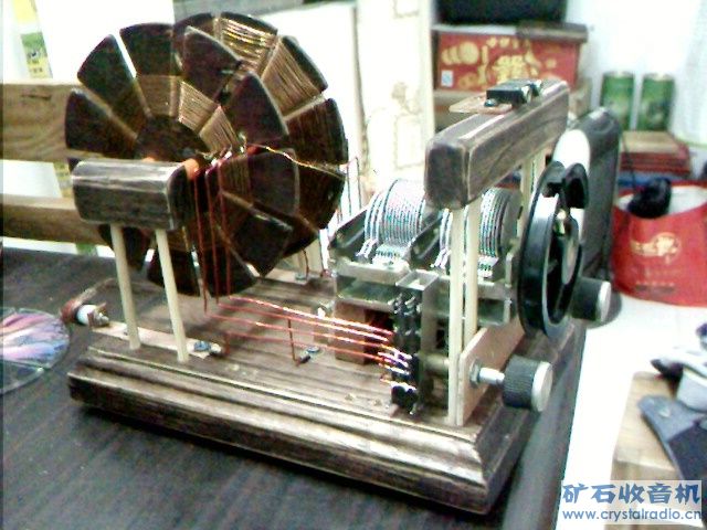

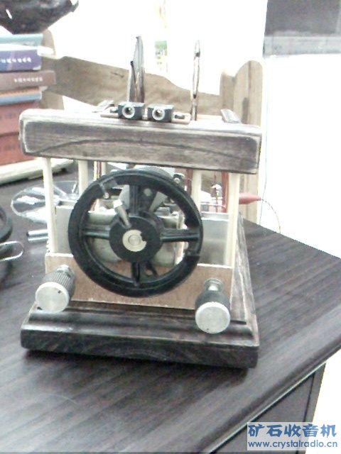

今天终于做成了双回路,但才收到1个中国之声清晰的声音,还有2个是小声的不知道是什么台的。天线在5楼顶,有10M左右,地线是接水管。难道是耳机没配好?我用的是电脑耳麦加220V转12V的变压器。请大家指点。
用手机拍的,不太清楚,将就看吧

耳麦加220V转12V的变压器如果能听到声音,换个高阻耳机应该声音更大,还有就是我将220转6,9,12V的变压器做过比较,感觉9V声音更大一些,当然环境不同,阻抗匹配也不一样,只是提个建议。
发表于 2010-9-28 20:59:18 | 显示全部楼层
中国之声在你那是什么频率,想看看你这个对高端怎么样

发表于 2010-9-28 21:27:36 | 显示全部楼层
就是你从矿石机上听到的那个中国之声在收音机的AM波段是多少KHz

自来水管往往接了一个塑料水表,如果是这样,水表的两端需要跨接电线。
发表于 2010-9-29 13:55:27 | 显示全部楼层
提高音量的两个简单方法:
    1、加长天线。
    2、两个线圈的距离好象大了点,可以再靠近一些。
发表于 2010-9-29 15:37:06 | 显示全部楼层

两个线圈距离是4CM
发表于 2010-9-29 20:54:16 | 显示全部楼层
原帖由 阿赛哥 于 2010-9-29 18:17 发表
两个线圈距离是4CM
把距离调整到1--2厘米试试,音量会增加,选择在不混台的距离固定。
 楼主| 发表于 2010-9-29 21:01:30 | 显示全部楼层
好的,我等下就试试看。
 楼主| 发表于 2010-9-29 23:24:06 | 显示全部楼层
回复 13# 60年代的爱好者 的帖子
刚才按你的方法去试了下,调到1CM左右时声音明显增大,但串台也明显,还多收到2个台,有一个是应该越南台吧。输出最大达到48mv
