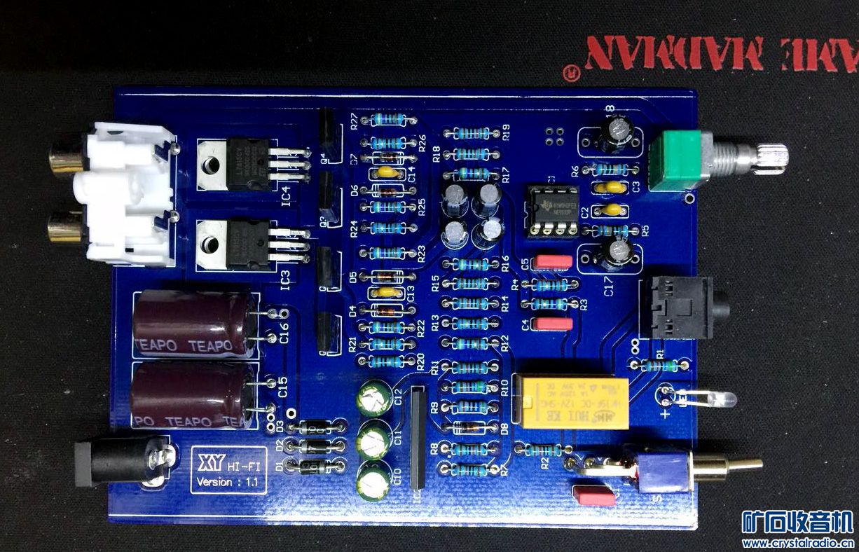

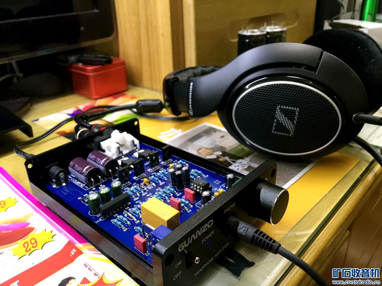

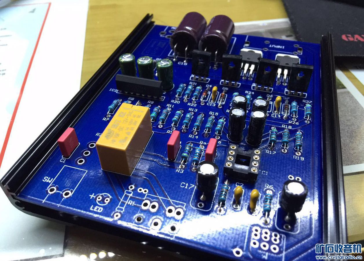

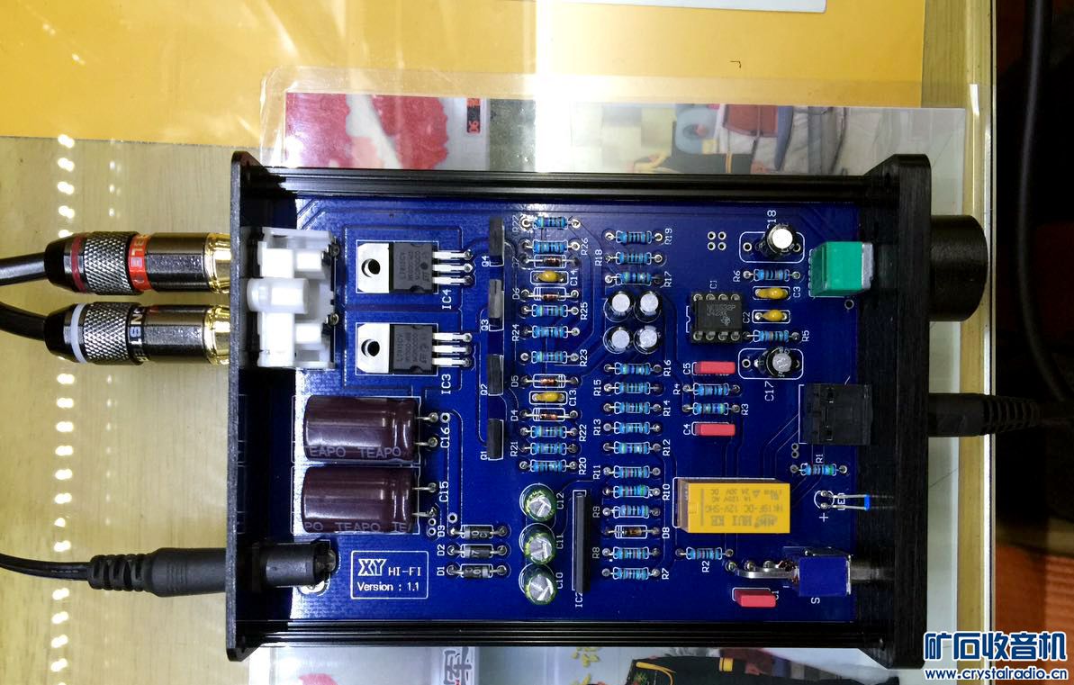

节日期间不去旅游不去串亲戚,呆在家里自制了一个耳机放大器。电子元件外壳什么的全部在网上邮购搞定,化了三个小时焊接组装完毕。通电试机一切正常!本人用森海的HD-650、HD598分别试音,低音量感充足,下潜很深。中频饱满,高音清晰!个人觉得总体分析力非常满意听人声不错,听大部制的古典音乐声场宽广。还可以通过换插不同品牌型号的集成运算放大器来调音。试机是用CD机连接本机的!本人收藏有600多盒CD片和200多片蓝光影碟。平时自娱自乐乐得其中!

发表于 2017-5-3 13:07:23 | 显示全部楼层
稳压IC上没安散热器。整体很漂亮的。
 楼主| 发表于 2017-5-3 13:11:39 | 显示全部楼层
nieice 发表于 2017-5-3 13:07
稳压IC上没安散热器。整体很漂亮的。
你好!因为整机工作电流不大,功耗很少所以稳压IC不用加装散热片!

发表于 2017-5-3 17:24:30 | 显示全部楼层
看着给少点什么似的,干脆找2个螺丝上上;

发表于 2017-5-3 23:59:00 | 显示全部楼层
年初的时候我也买了同样的套件 该套件总体还可以 就是五金件全是铁的 尤其耳机插孔 时间长了恐接触不良 还是换掉的为好
另外电位器质量也一般 我那个2联的阻值变化不同步
