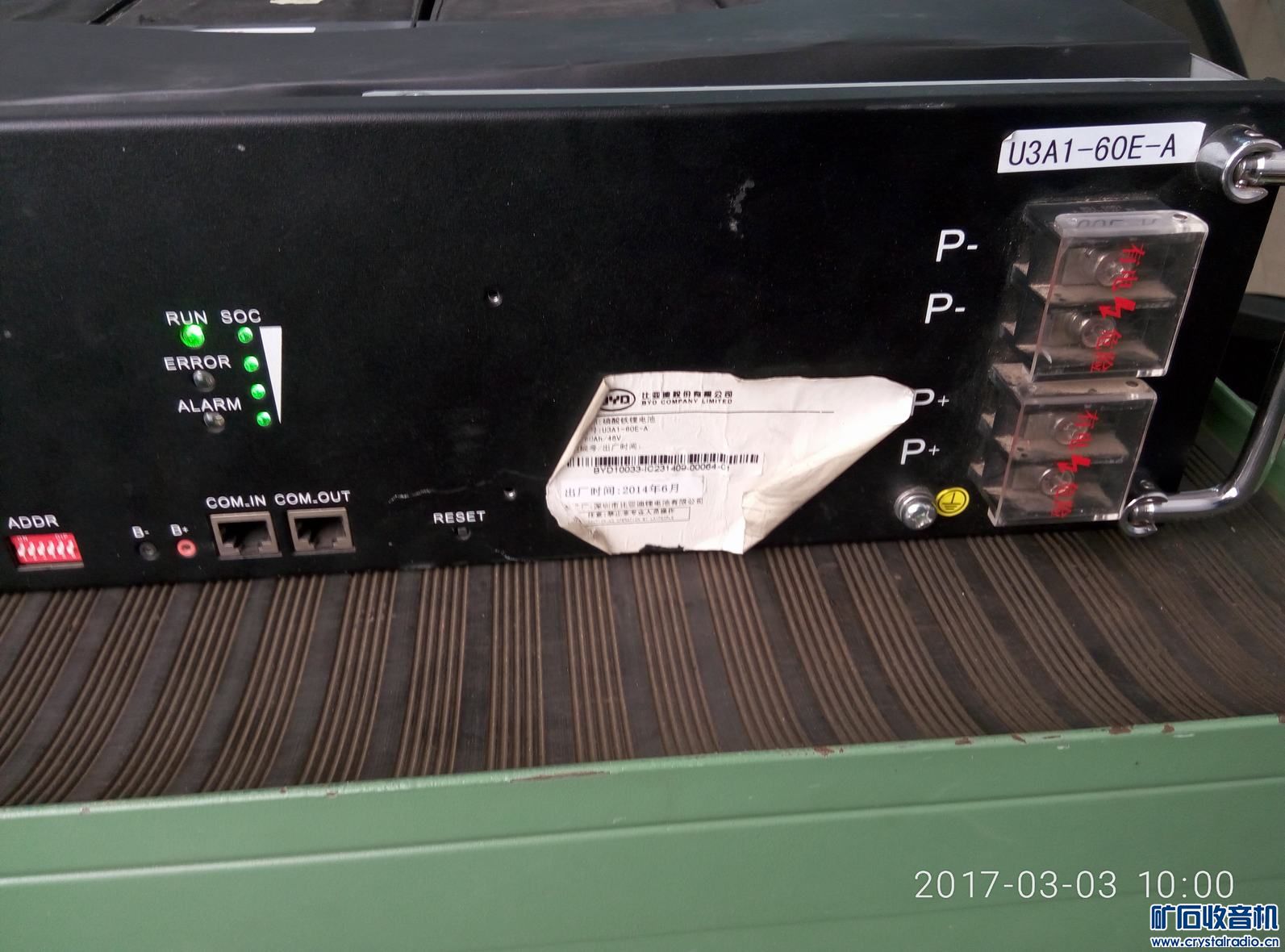

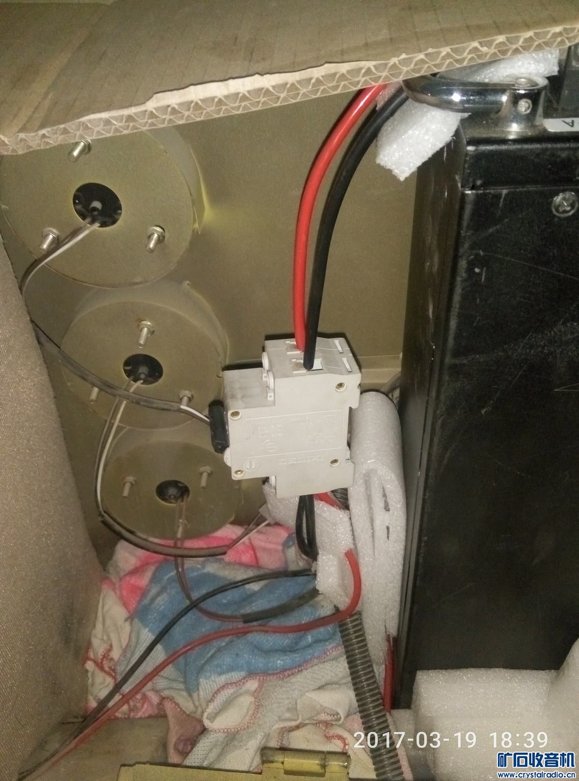

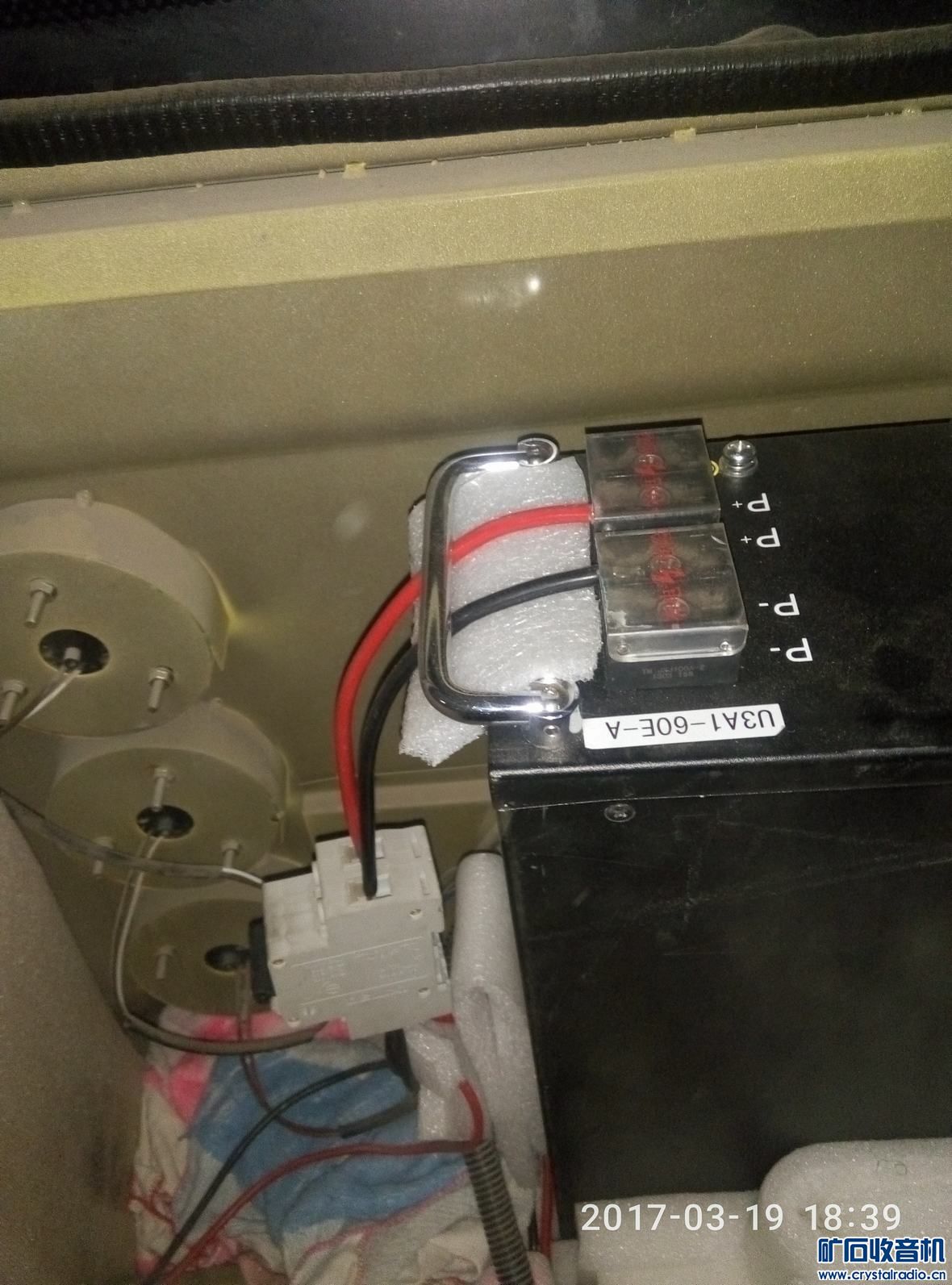

家里有辆48v电三轮,平常老人主要用来买菜、接孩子,用了两年电池明显不行,干脆换之。在论坛上找一圈,正好有人出BYD 4860,收·!
先来张电池照片:
到手发现是15串,加钱,换成16串!
总体来说电池还不错,基本满意。
装到车上:

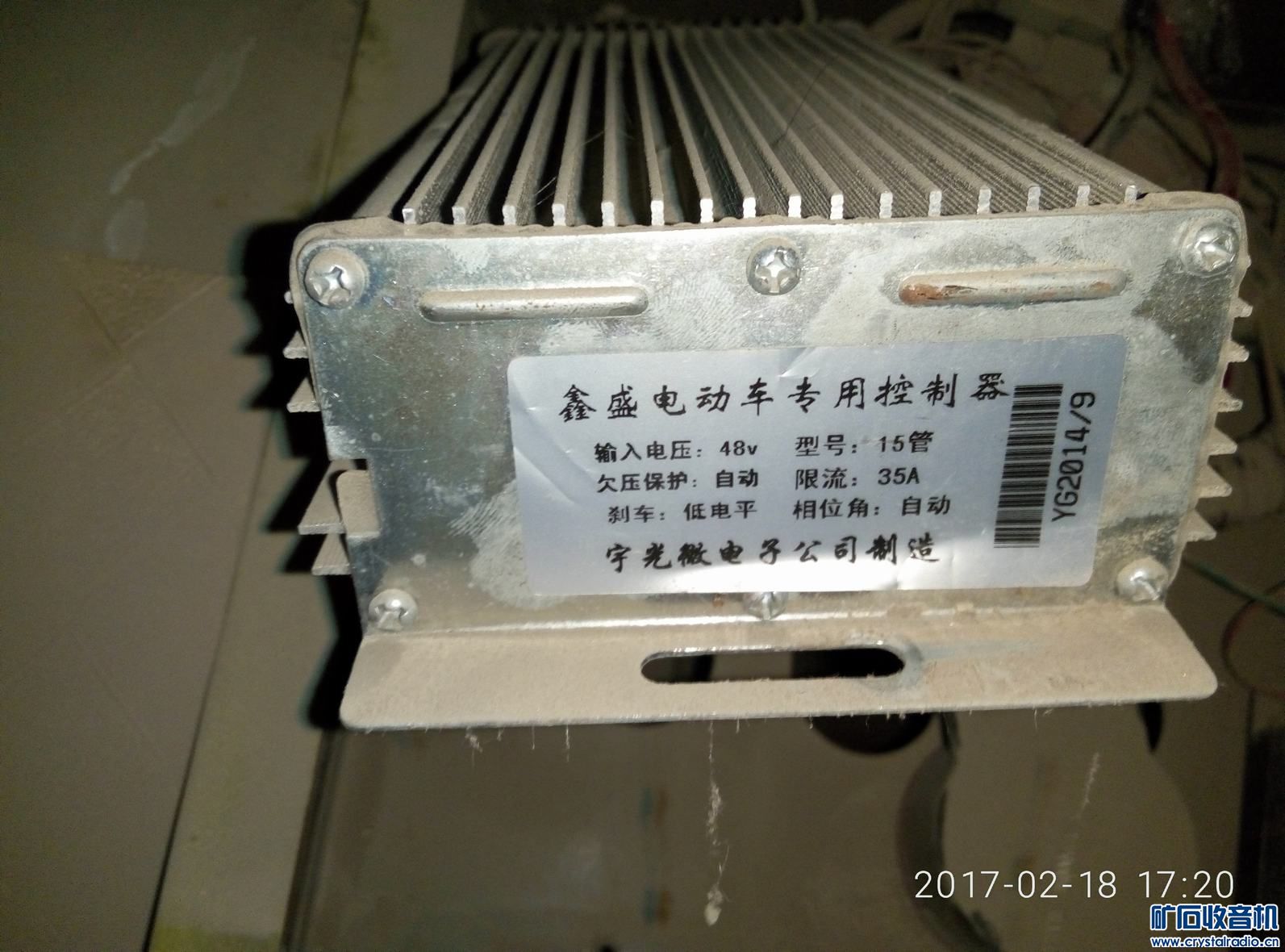

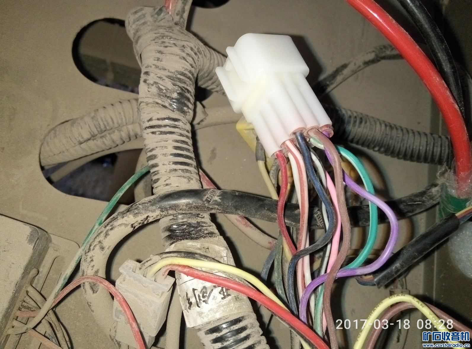

跑两圈,还不错,就是原车的刹车效果不好,干脆把控制器也换了!
原车控制器

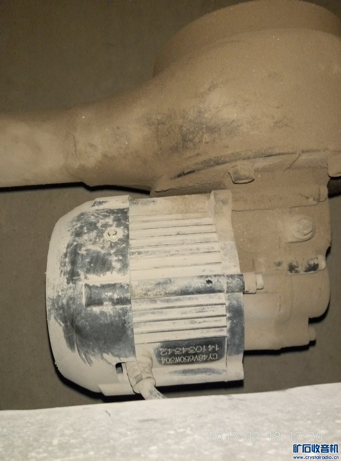

电机

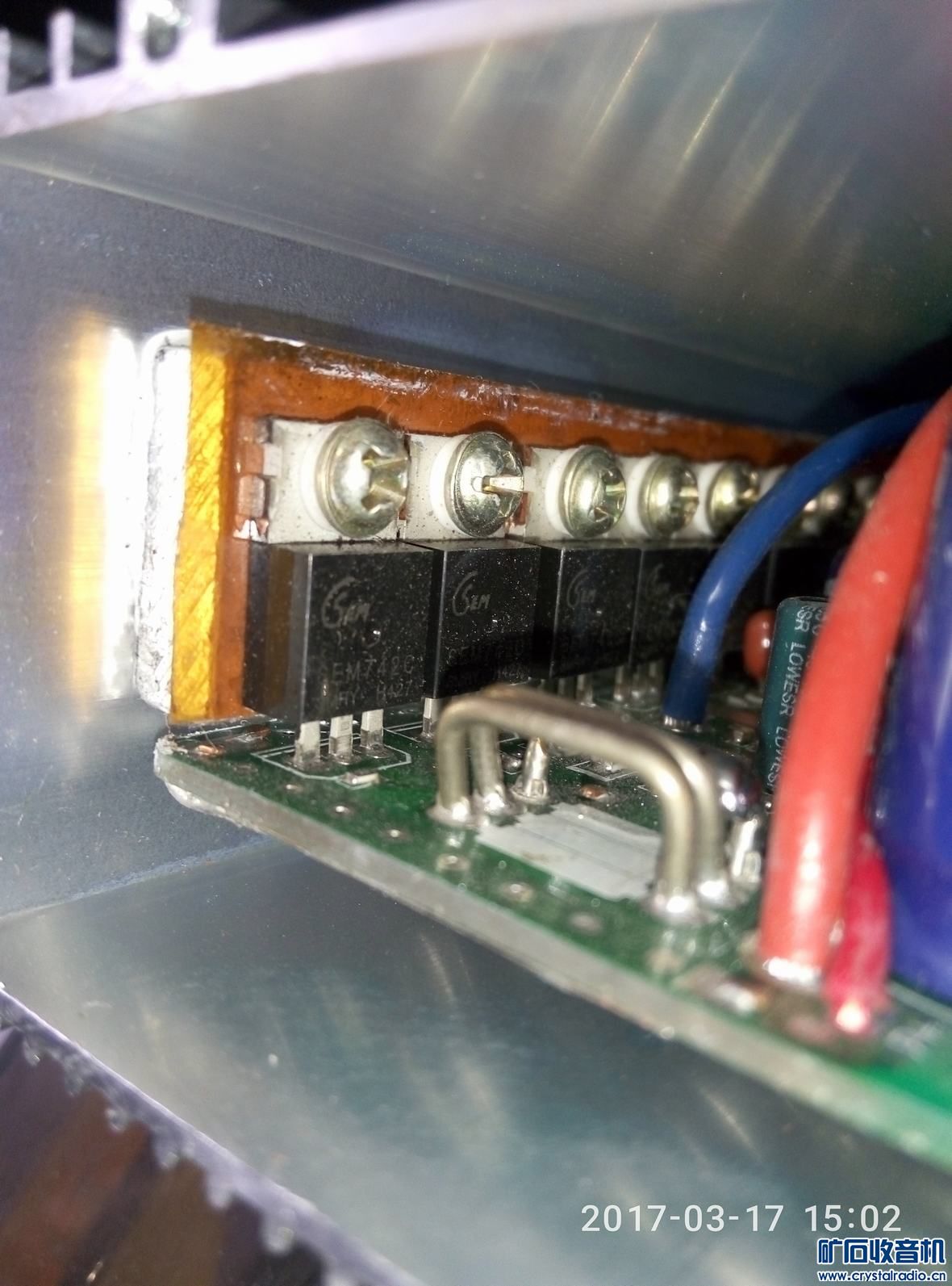

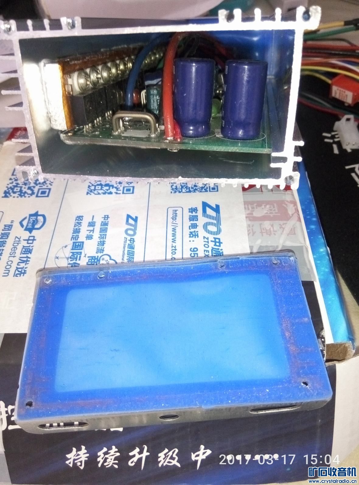

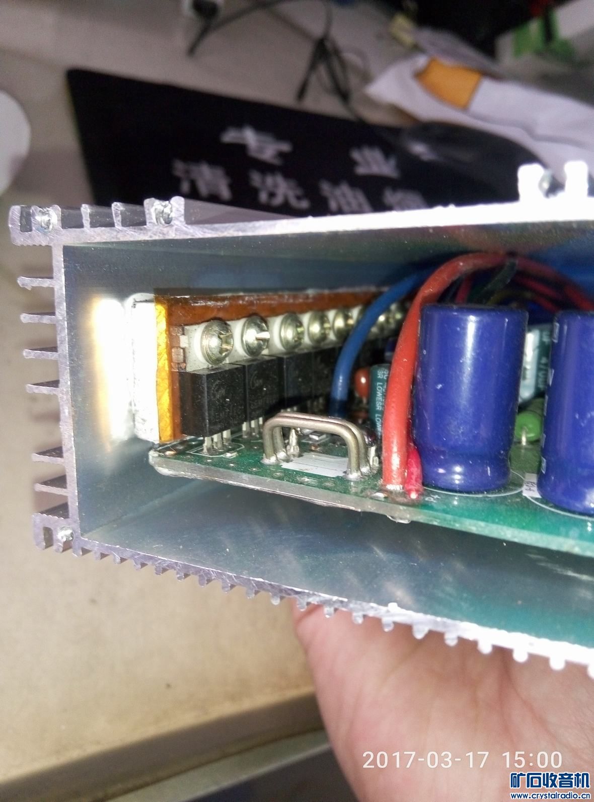

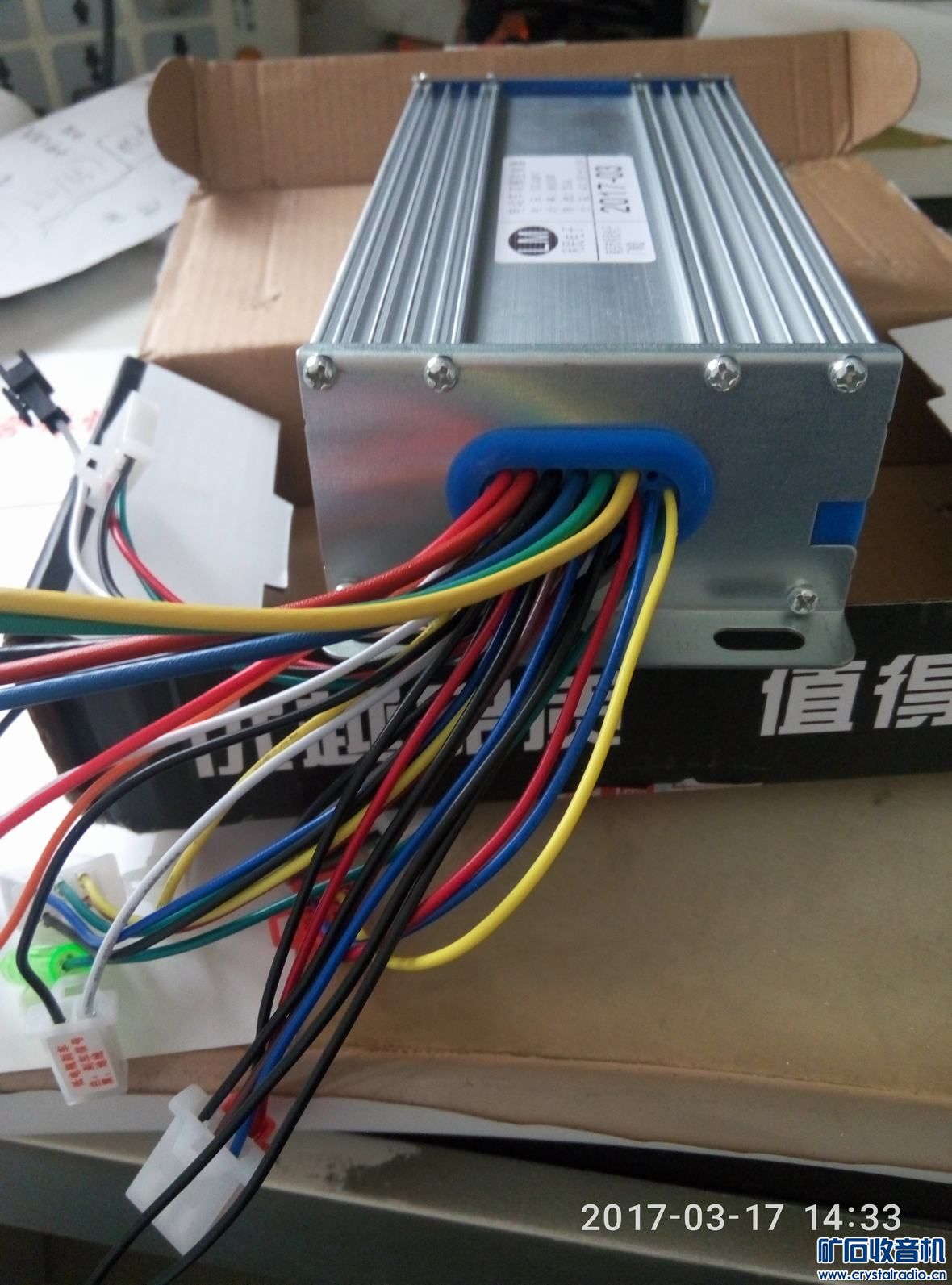

网上要的带E-ABS的15管控制器
拆开看看做工,还行。。。

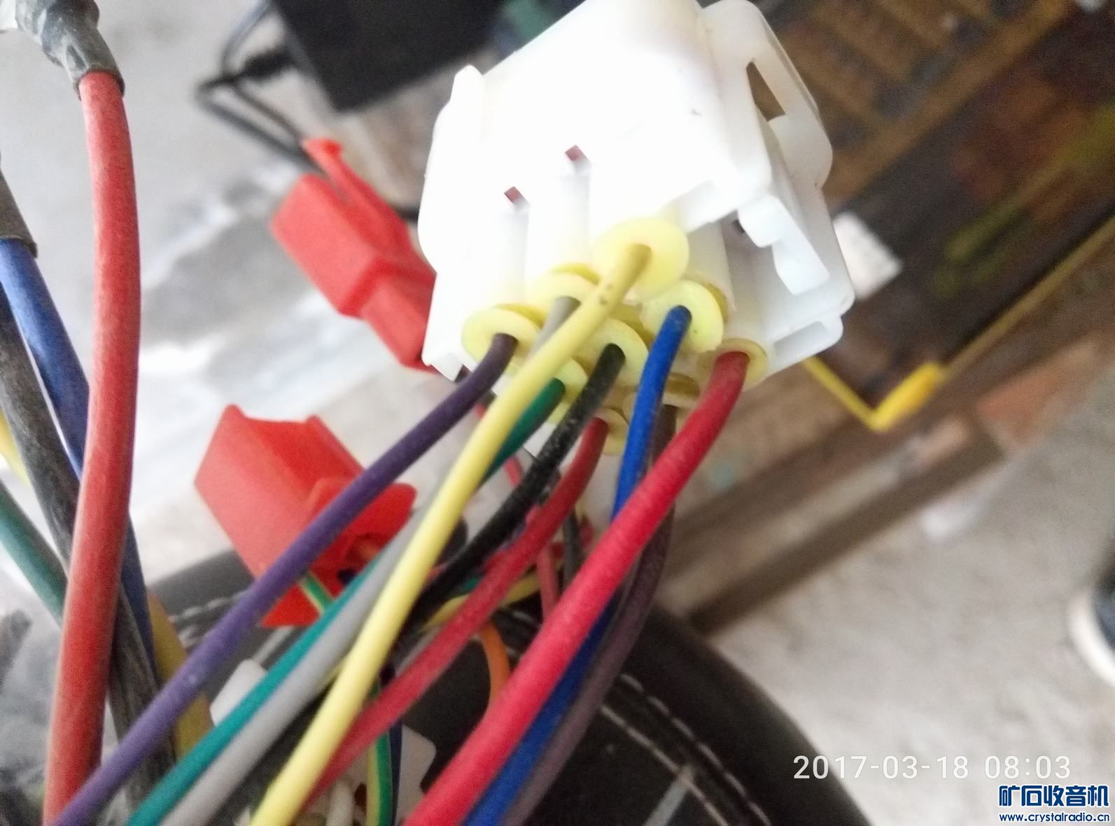

准备装车时才发现接头不对。。。
原车是好多线在一个头上。
没办法,一根一根接吧,看最后效果
简单固定,应该问题不大。
最后说下使用感受吧,4860的电池果然给力,原来基本一天一充,现在4-5天充一回没问题,具体跑多远,没有测试过,也没必要
就是充电,专门从网上的要通讯电源,把电流调小(10A左右),功耗不小。。。
新控制器带E-ABS和自动巡航,用起来感觉不错,E-ABS使用后刹车距离明显变短,配合原车液压刹车,效果不错。自动巡航用起来也挺好,不用一直用手抓着油门了。
总结,钱花了,舒服!
