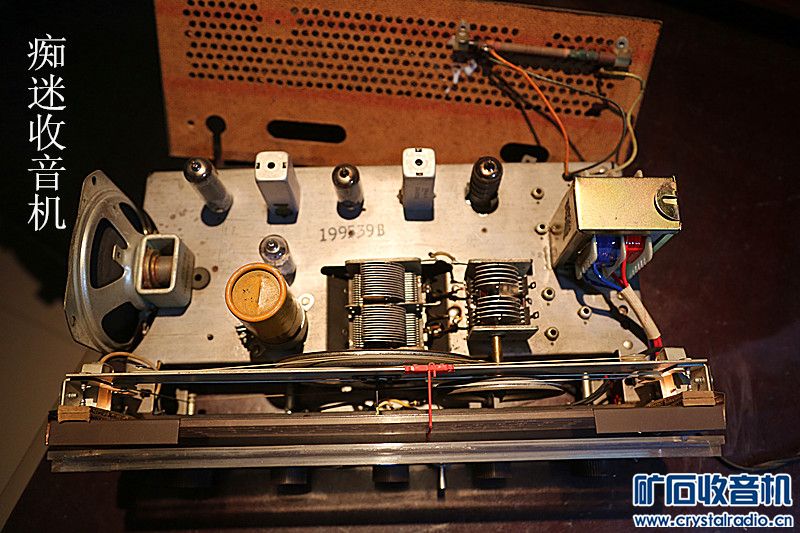

Hallicrsrafte WR600是美国Hallicrsrafte公司1961年的产品。该机外壳为木纹铁皮。共有四个波段,分别为55-1.6,1.6-4.4,4.5-11,11-30兆赫。带BFO调节开关和高压加压开关。调谐机构为一个主调和一个微调共两个可变电容,双调谐指针。电源整流为一组硒整流器。共4只电子管。分别是,12BE6转换器,12ba6中频放大器/BFO,12av6音频放大器/AVC,50c5音频功率放大。电源原为105-125V我已改为220V,耗电35瓦。体积300mm/200mm/140mm。重量4.5KG。1961年广告价61美元时约610元人民币。共生产约2.7万台。
   目前,该机外观完美无瑕,特大刻度面盘。中、短波波段收音灵敏,声音清晰。是一款美丽大方难得的一款收音机。
漂亮正面
漂亮正面

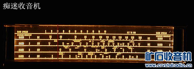

黑暗中刻度盘方显美丽大方
黑暗中刻度盘方显美丽大方
排列简洁干净整齐的机芯
排列简洁干净整齐的机芯

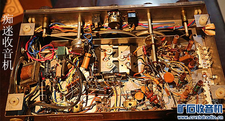

干净的底板
干净的底板

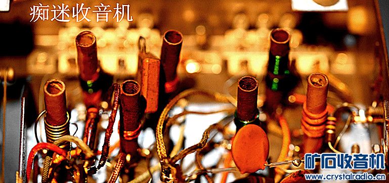

细部
细部
硒整流器细部
硒整流器细部
可变电容器细部
可变电容器细部

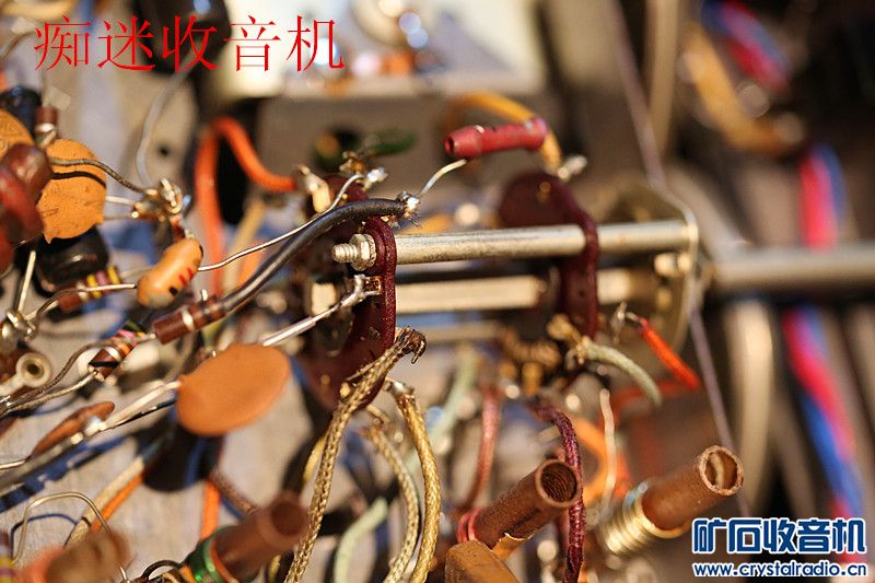

四个波段的开关就这么简单
四个波段的开关就这么简单

看主电源变压器好像是近代生产的变压器,是否原装电源变压器?
 楼主| 发表于 2017-5-2 16:58:01 来自手机 | 显示全部楼层
原来的是110v串丝,没有变压器,变压器是现在装的220v 转110

收音机肯定稀奇的好!请问楼主:最后一张照片是怎么拍的?景深那么小,是镜头很特殊吧?
美国的是110V电压,楼主应该换成了220V的变压器
