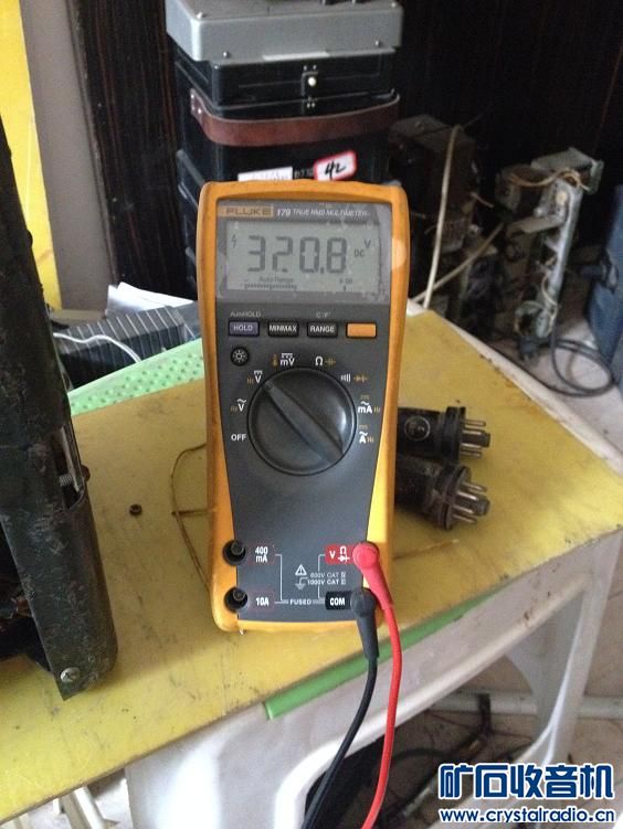

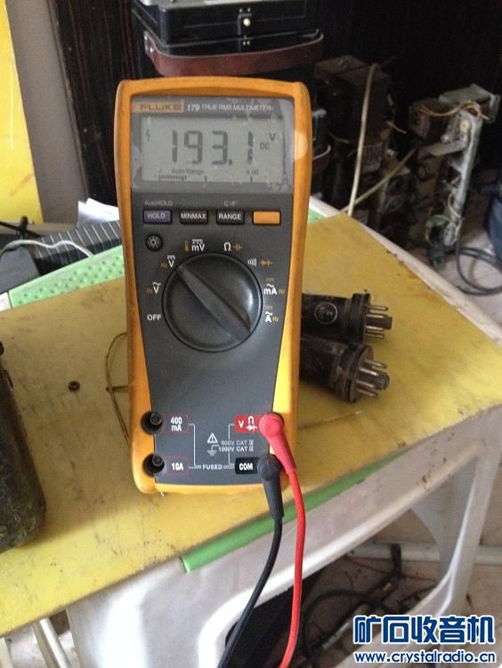

整流管原用5Z3,改用5Z4后,各级供电电压如图:

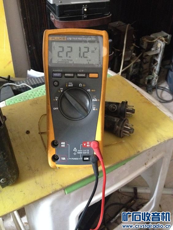

换了另一款南京6H9C后,其2个阳极电压:

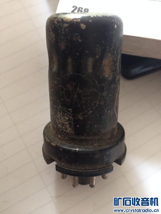

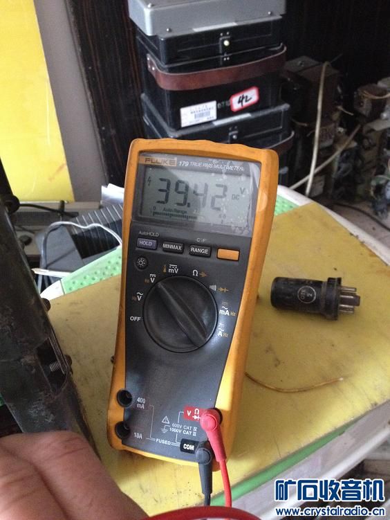

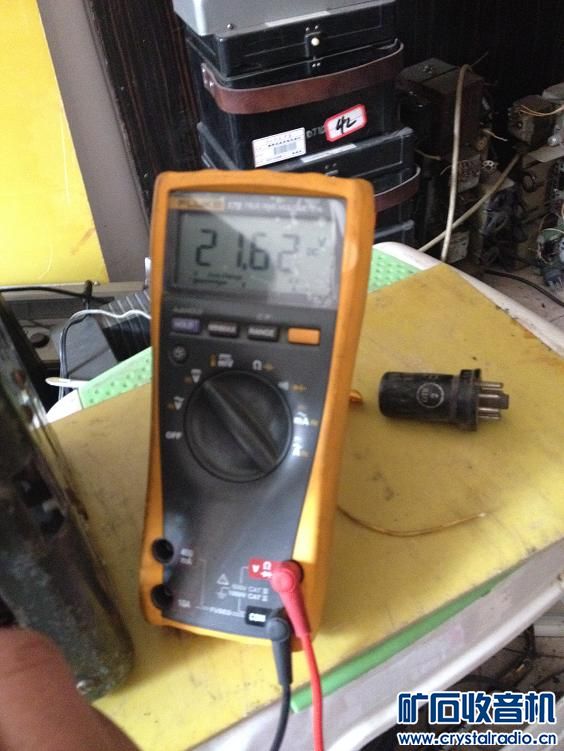

这时没有插上6AC7管子,交流声已经很小。没有再用6AC7管子,换了6米4(如图)。通电后,其8、6脚电压分别是(见图),交流声明显大了,依然能控制且关没了。听歌曲已然没有问题了。对于6米4的8、6脚电压值较为困惑,望坛友指点,谢谢!
