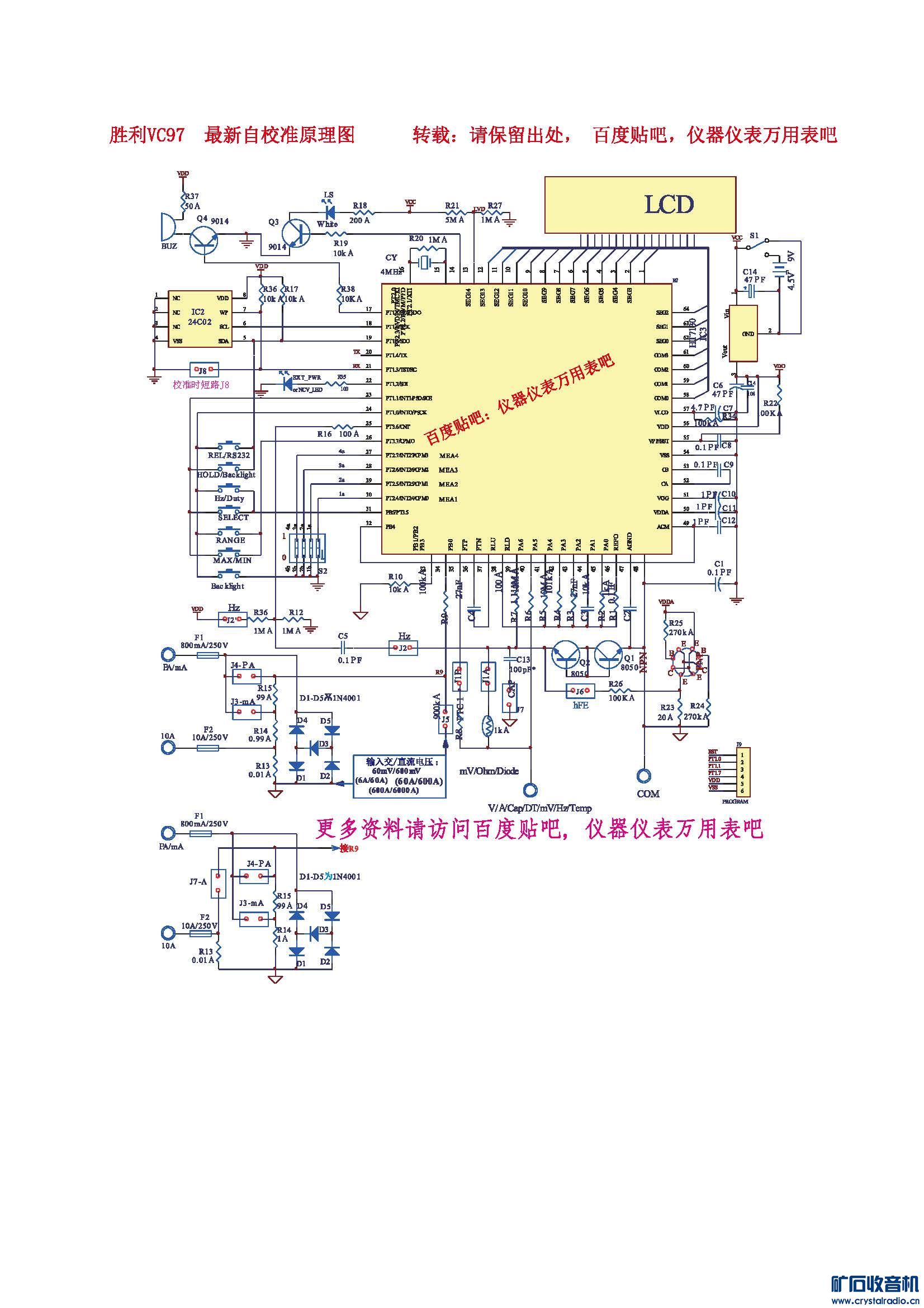

发表于 2017-5-3 15:46:05 |
有VC97电路图不?应该是自动挡的吧?是自动关机还是手动关机漏电?按常规手动版表在停机位置是不应该有漏电流的,除非电容是有多糟。
发表于 2017-5-3 16:05:02 |
我手上的玩具表和71A 关机都没电流, 到是好表要记录数据 关机有90UA, 如289
97  有二种供电 方电和7号电池。
这张图与你的对吗?
看图是没关机电流的, 再说10uA 不是耗电的主因, 你要测开机时各档电流多少?

自动档的,老版VC97,不是新版的。就是转盘拨到off档位有漏电电流,理论上想着应该没有,可实际上它就有电流。不明白怎么回事。看前面那位朋友的解释,有9.2微安的电流应该是正常的。
