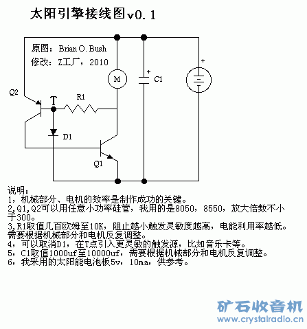

发几个我做的陀螺机器人,太阳能动力的,考虑器件老化等等的因素,可以自主运转六年。
拍了个小视频,在我网站的压缩包里。http://jcy.bjtzh.gov.cn/~digi01/symet_3_2200uf16v.rar

回复 1# 臧工 的帖子
制作过程是怎样的,电路图有吗

 楼主| 发表于 2010-9-27 10:45:51 | 显示全部楼层
这是线路图。这个机器人制作成功的关键还是在机器部分。尽量减小器件的重量,外圆的汇流排尽量分布均等。选用低内阻快速冲放的电容。
视频里我用的是三个电脑主板拆的2200uf16v电容,冲放速度我比较满意。
 楼主| 发表于 2010-9-27 10:58:17 | 显示全部楼层
原帖由 laghi 于 2010-9-27 08:59 发表
看了视频让我感觉不到他在转,好像动力不足间歇工作
能量转换的问题。现在是小马拉大车。我的太阳能电池输出是20ma,电机的带载启动电流要100ma,三只2200uf的电容和触发电路做能量传递。
如果用大号太阳能板和法拉电容,就可以持续转了。
陀螺的支撑点是电机的轴(加了摩擦垫)还有围着电机的那三个电容。外圆的金属圈既是三只电容的汇流排,又是机器的碰撞保护。
