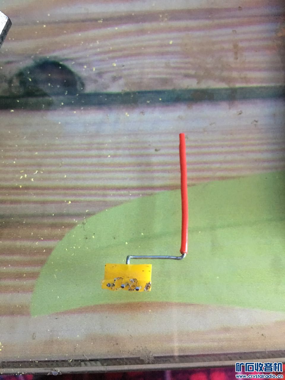

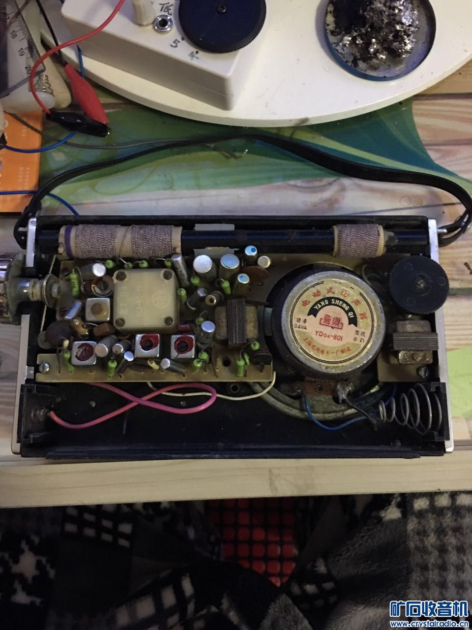

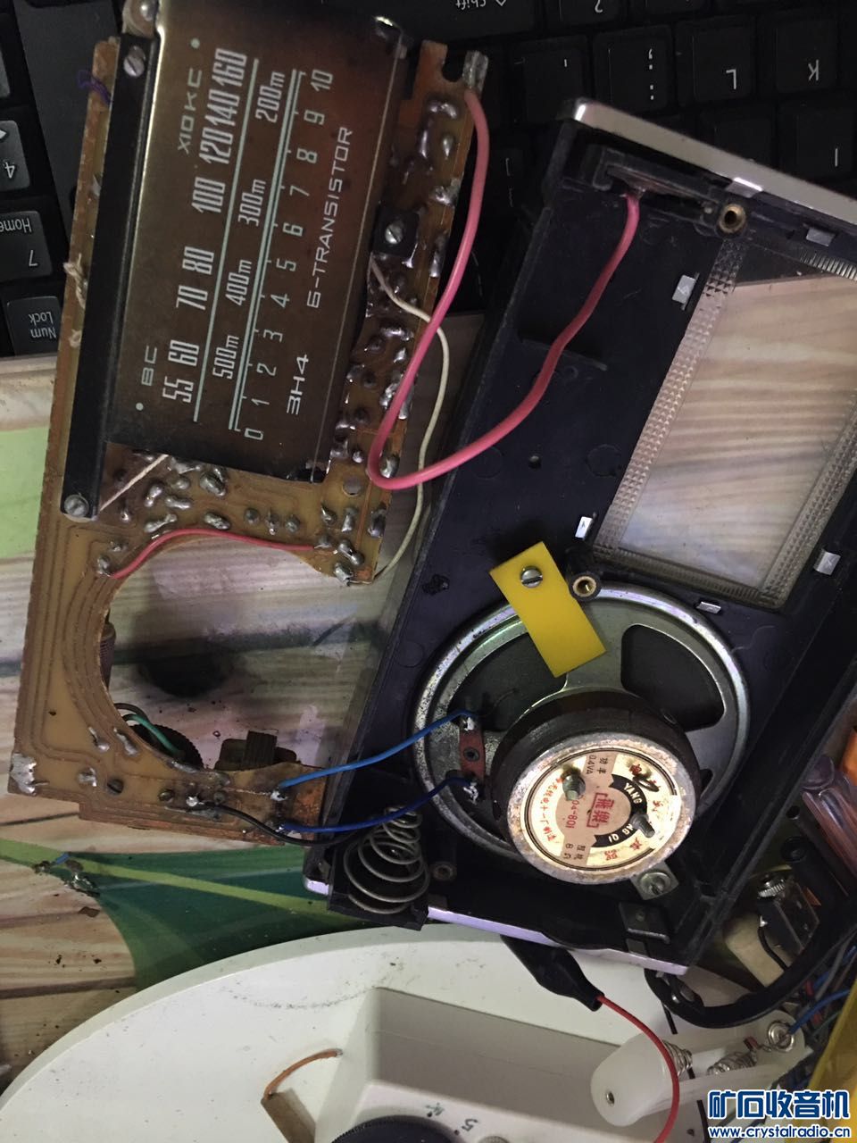

一只春雷3H4,喇叭线脱落,电池负极脱落,没有指针!通电台少检查发现中周被动过!用信号发生器校准中频,简单统调跟踪!效果不错!
  自制指针是亮点!哈哈!
发表于 2017-4-29 17:49:54 来自手机 | 显示全部楼层
指针有点弯
发表于 2017-4-29 19:34:13 | 显示全部楼层
这机子指针应当有个弧度。
发表于 2017-4-29 20:20:53 | 显示全部楼层
指针不够直
发表于 2017-4-29 21:25:47 | 显示全部楼层
严重同意!
发表于 2017-4-29 22:15:09 | 显示全部楼层
应该做的再细发一点
发表于 2017-4-29 23:21:42 | 显示全部楼层
不错,就是指针能做得再丑点不?
