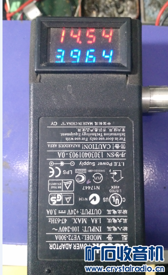

javascript:;我把它改为9-24V可调电源。
发表于 2017-5-15 00:36:22 |
这个好,能教教我吗
发表于 2017-5-15 00:52:58 |
wx13808433053 发表于 2017-5-15 00:36
这个好,能教教我吗
http://www.chinafix.com/forum.php?mod=viewthread&tid=861545  这个是我发的帖子,自己去看吧
