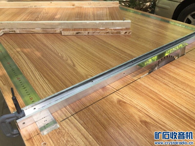

由于经常发货打包,锯木板是天天要面对的,上个月做的一个太小,不实用,淘汰。
为了打包方便,用现有材料,制作了一款实用的台木锯。
http://www.crystalradio.cn/forum ... &fromuid=119887
(出处: 矿石收音机论坛)
这款充分吸取上次的教训,彻底告别花被单蒙鸡笼的哗众取宠做法,一切从实用角度出发,设计紧扣使用实际,将方便使用,安全生产放到第一位,力争打造一款出色的木工机械。

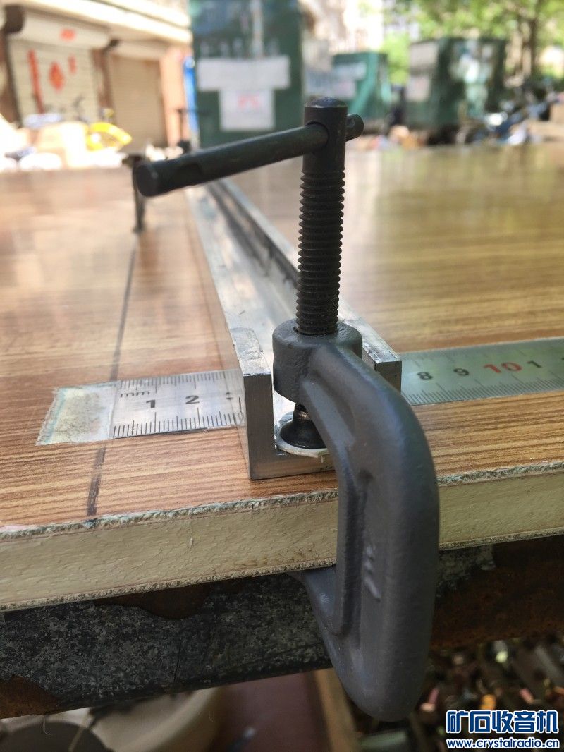

       分层的活动底座很必要,平常不用时,盖上保护罩,就能当桌子用,需要用时,很快就能恢复功能,想移动到哪就移动到哪。标尺是嵌进台面的,一米长,足以应付标准板子,使用很方便,标多少锯出来的就是多少,方便快捷,确实省心,着实实现了快速展开,精准布控,随时收场,机动灵活的设计初衷。
主轴电机是雕刻机主轴电机,最高转速12000,直接驱动锯片,三相电驱动,动力强劲,由于锯速高,锯出来的面和刨出来的差不多,看着很爽,用起来更爽。
吸尘器是必要的,不然工作场所粉尘太多,影响健康。本来抽风机出风口还设计了布口袋,实践证明不需要,计划取消了。这样效果已经满足环保要求了,使用几回发现,几乎没有外逃的木屑,很是让人满意。另外收集起来的木屑也有用,哪地需要吸油,抓一把一撒,用它很合适,弄点洗衣粉和和,洗油手很干净,锯沫攒多了还能卖钱。

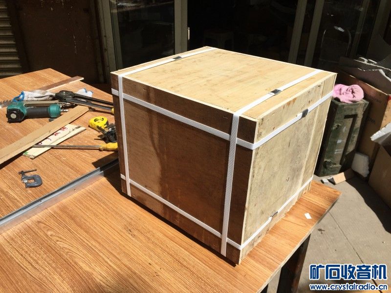

锯的板子很标准,打出来的木箱也漂亮。以前用手推锯打这样的包装,从选料到固定包装物品再封盖,一般需要两个小时,如今一个小时搞定,真是大快人心。制作过程以后再发,昨天才完工,今天就端出来和坛友分享,如发现不足之处,还望不吝赐教,我们共同探讨,携手并进。

 楼主| 发表于 2017-4-29 19:15:44 | 显示全部楼层

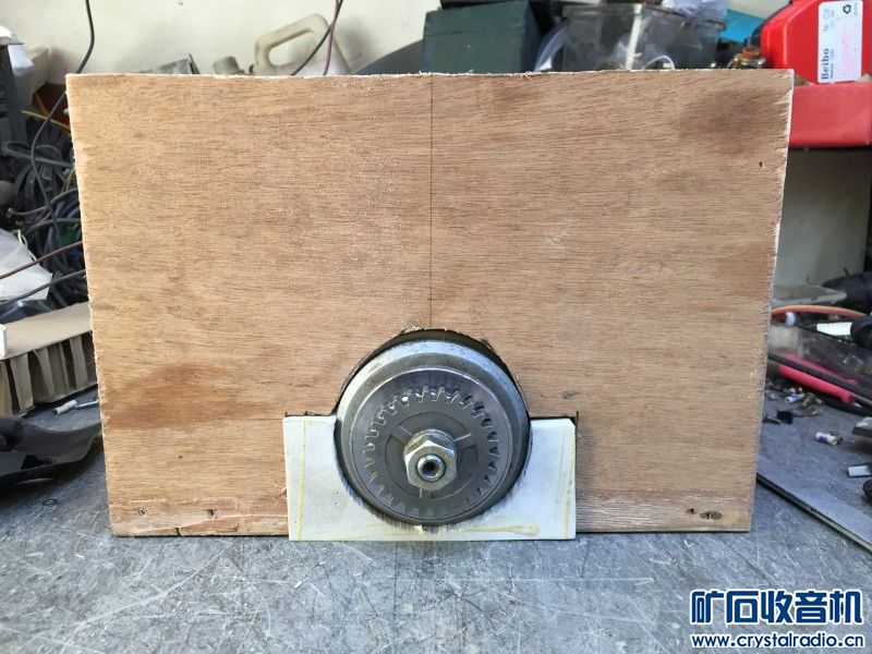

九层之台,起于垒土。台锯最重要的肯定是主轴及驱动,制作是从这里开始的 。电机是雕刻机的主轴电机,直接驱动180锯片,去掉载板的18毫米厚度,露出来的还有35毫米,可以满足一般需求了,就按这个基础展开吧。

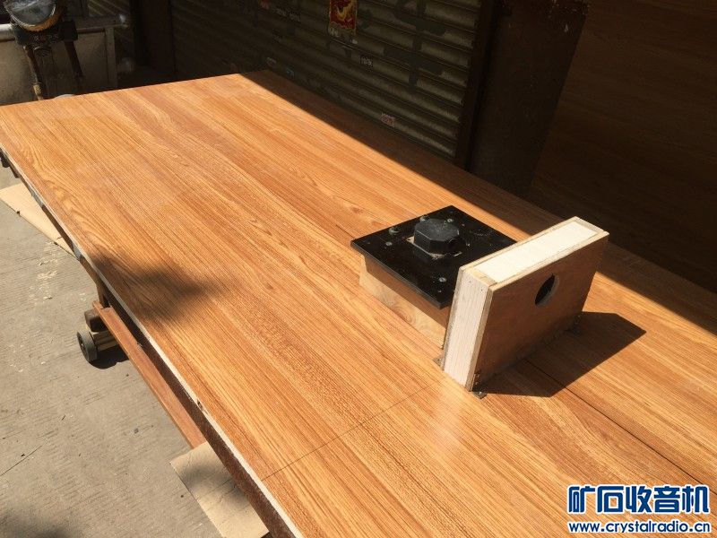

这是废品站拉来的一个铁架子,钢管很厚实,整整5毫米,硬实的厉害,用它做这款台锯的载体,无疑是正确的选择。为了移动方便,还装上了两个定轮,两个万向轮,都是进口拆机的,平时收藏的,这回用上了。
铺上板子就成型了,这板子是用硅胶粘的,这比用螺丝固定的效果要好的多,最大的优势是他可以自动找平。

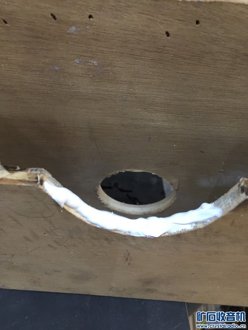

集尘罩是必须的,做完后发现有点不合体,罩子和电机匹配有点缝隙,这是不允许的,咱有办法,在电机上箍一层薄纸,把弧口上涂抹了硅胶的集尘罩装上,待胶水干涸后拿下,用刀片修理一下边,密封性就很好了。那个出风的接嘴眼熟吧,航插的外壳,用在这正好。

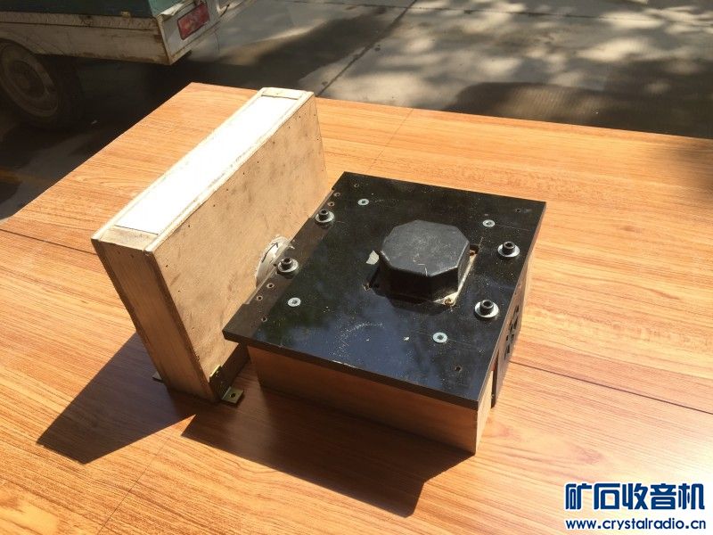

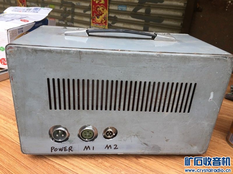

看着挺不赖的,壳子是毫伏表的外壳,经过简单的改造就能很好地为我服务。
由于两个电机都是三相的,所以控制箱里装了两个变频器,一个1.5KW的控制主机,另个400W的控制260W的西门子高压风机。进出线均用航插连接,自己用就不考虑成本了。
