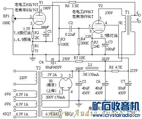

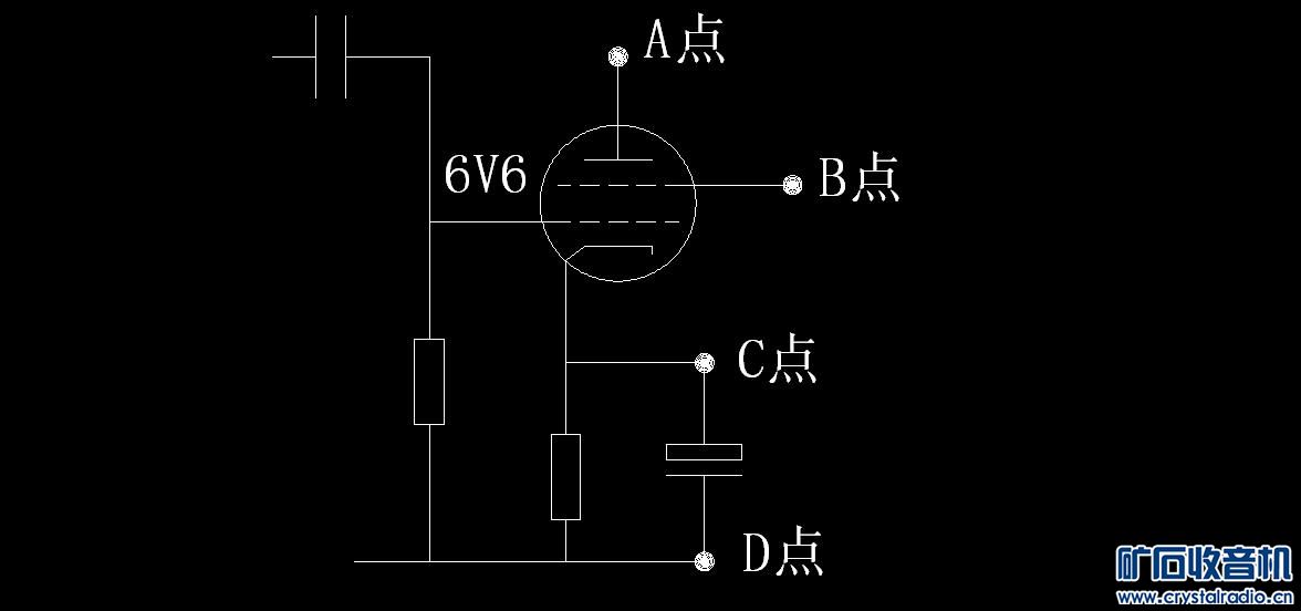

小弟一直有一个问题没太弄明白,还请坛里的各位前辈不惜赐教:问题如下图,手册给出6P6P的屏压和第二栅压都是250伏,我个人理解这两个电压,(如下图)屏压指的是A点至C点间电压,第二栅压指的是B点至C点间电压。而不是指:屏压是A点至D点间电压,第二栅压指的是B点至D点间电压吧?还有一个问题就是:既然手册给出的这两个电压是相等的,都是250V,而实际运用时(标准接法),为什么许多运用电路都是第二栅压比屏压低10来伏来运用呢?(如下图),这两个电压为什么不能弄成一样,手册给出的屏压和第二极栅压是一样的呀,不太明白,还请各位老师前辈们说说是怎么回事。谢谢!

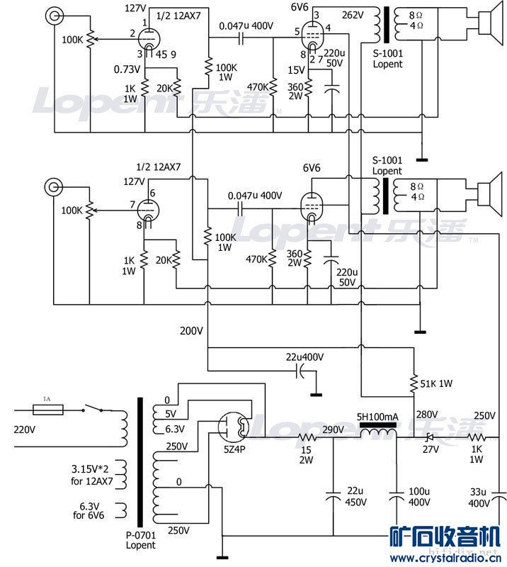

而实际运用电路如下图,第二栅压要比屏压用得低一些(图借用坛里的朋友提供的)

手册给的屏压与帘栅压都是对阴极而言,因此甲类放大栅极电压为负,但楼主引用的电路电压都是对地的测试值。从理论上说帘栅压不能超过屏压。

电子管手册一般声明的电压值,参考点即0点都是阴极。和实际修理时测量的相对于铁底板即地的电压不同。这是常识。

帘栅极电压不见得不能比屏极电压低,随便找个多极管曲线看看吧,屏压低于帘栅压部分不见得就出现明显的畸变。再说了因为这个因素引起的畸变比别的因素弱得多。所以不宜死板教条。
另外针对变压器输出的甲类单端,不要以为静态时屏极比帘栅低10-20V,就会怎样。其实,对于交流来讲,帘栅是电压不变,交流接地,屏极电压是几乎两倍于屏压的几百伏的交流信号电压与静态屏压复合的结果,在很大的范围内变化,,,,,
