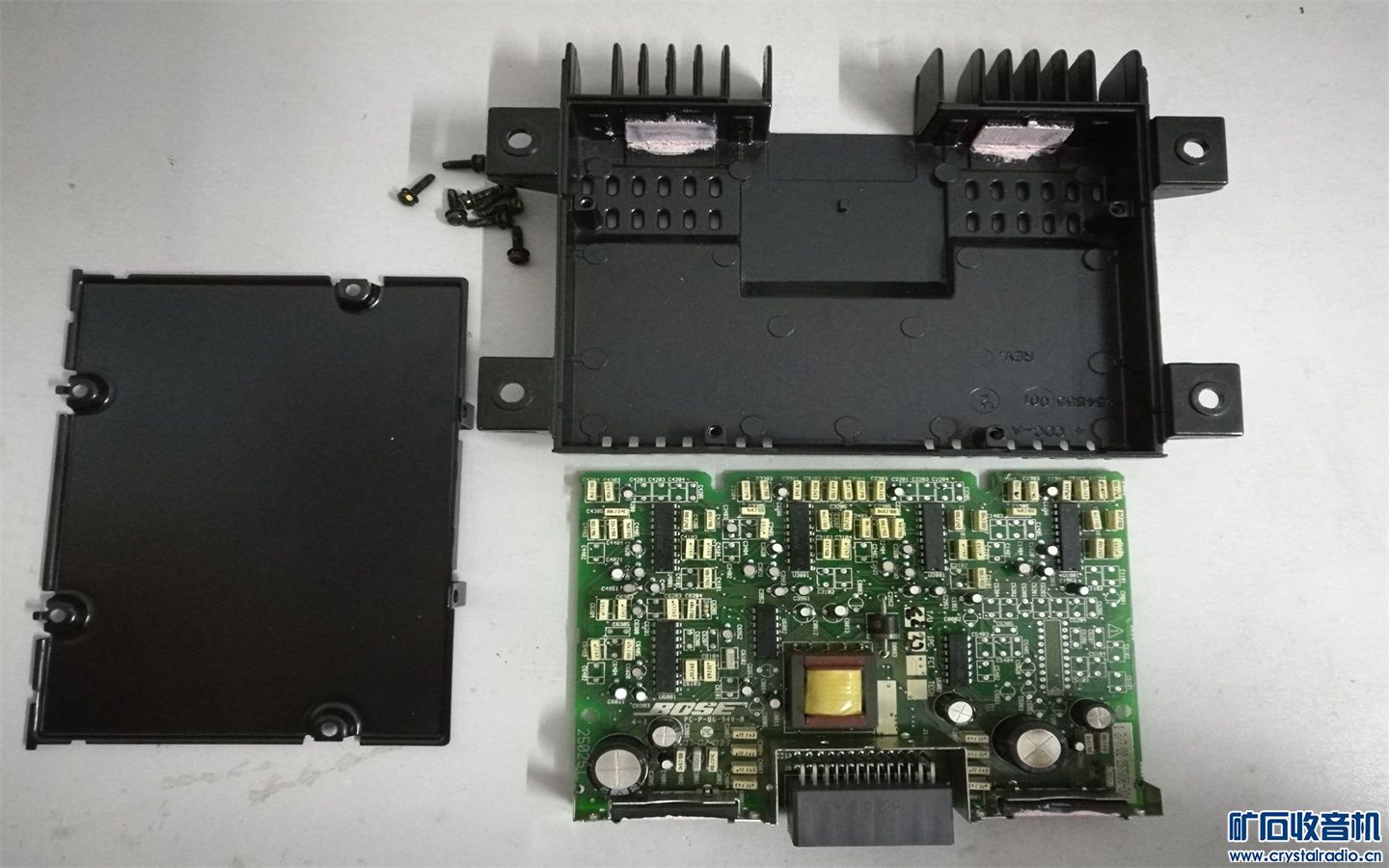

拆了一台博士bose车载功放,发图分享一下。
发表于 2017-4-27 10:11:51 | |阅读模式

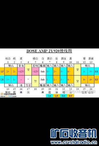

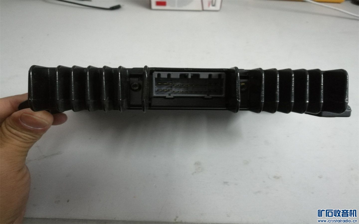

美国产的bose功放,原车是四路低电平衡输入,也支持高电和RCA输入。
四路功放输出(4门喇叭,前门带高音喇叭),一路低电低音信号输出(给原车bose低音炮,低音自带功放)。

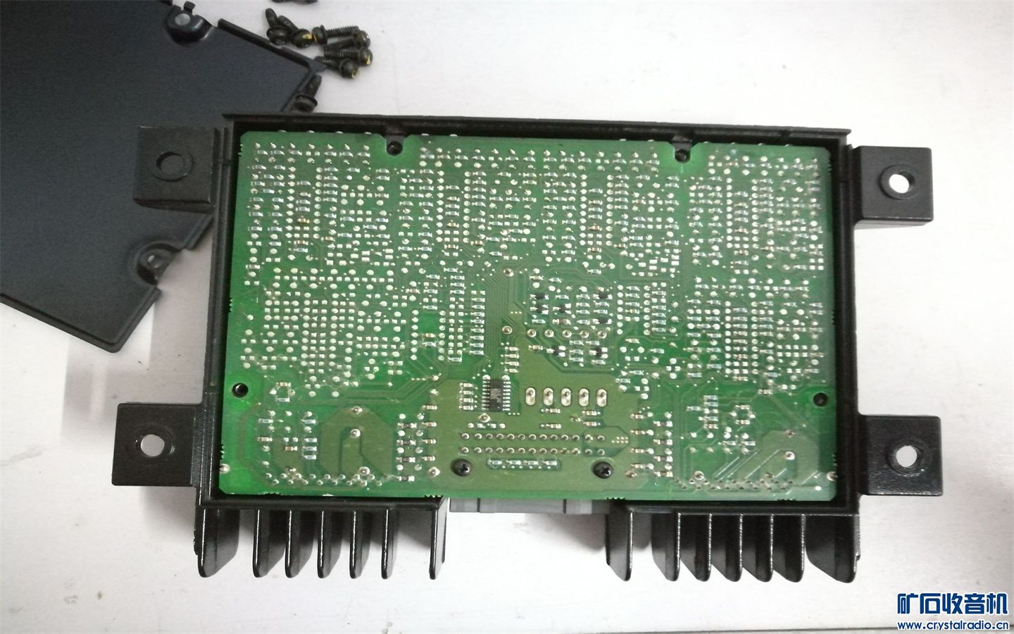

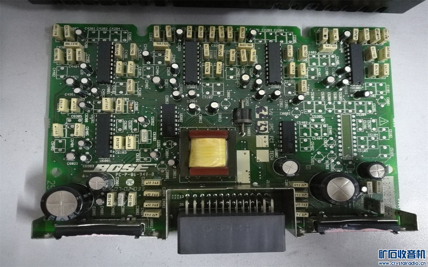

发表于 2017-4-28 15:23:57 |
没有看到升压电路的功率管。

您好,请问有接线图吗?
 楼主| 发表于 2017-4-28 21:20:53 来自手机 |
1207453013 发表于 2017-4-28 20:29
您好,请问有接线图吗?
有接线图。

功放块是用什么型号的?
 楼主| 发表于 2017-4-28 21:56:50 来自手机 |
@可遇飞凡@ 发表于 2017-4-28 21:33
功放块是用什么型号的?
压板挡着   不清楚
