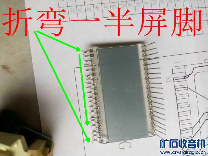

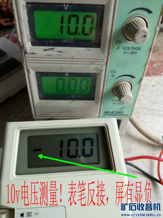

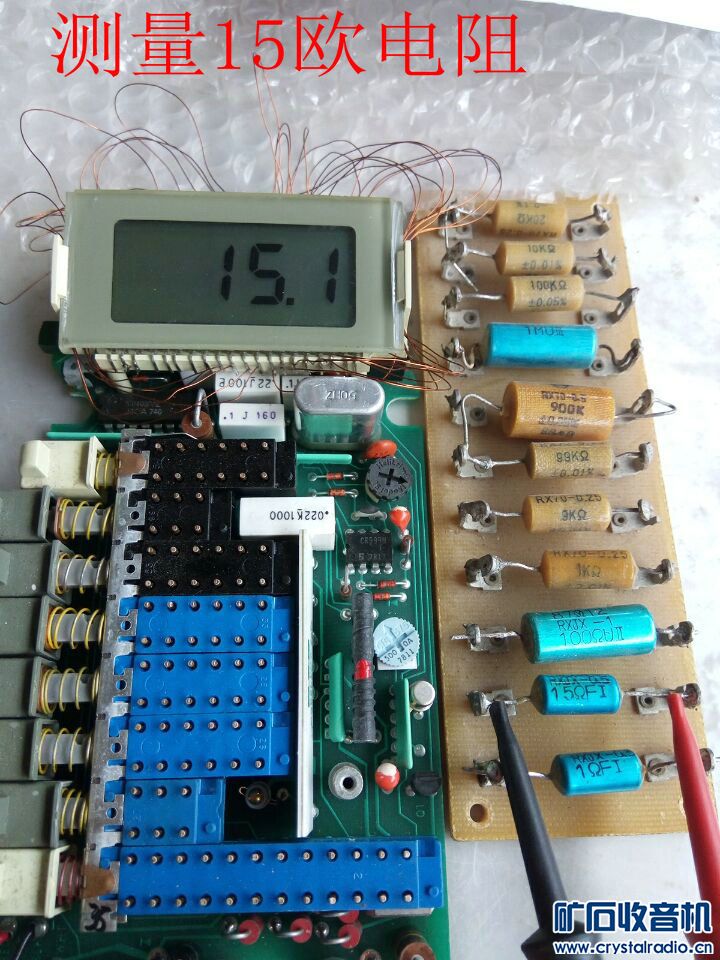

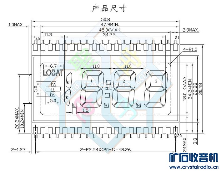

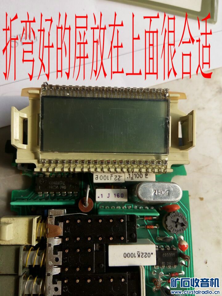

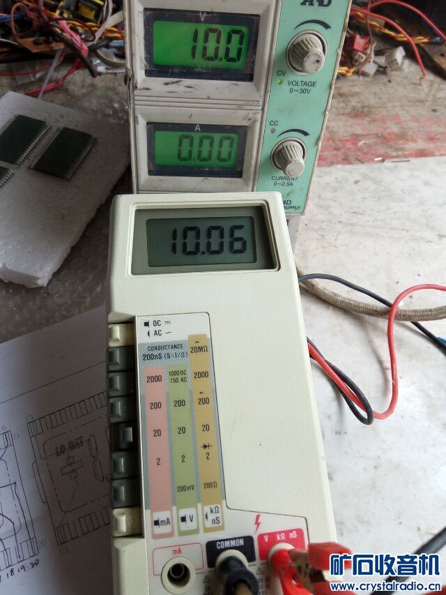

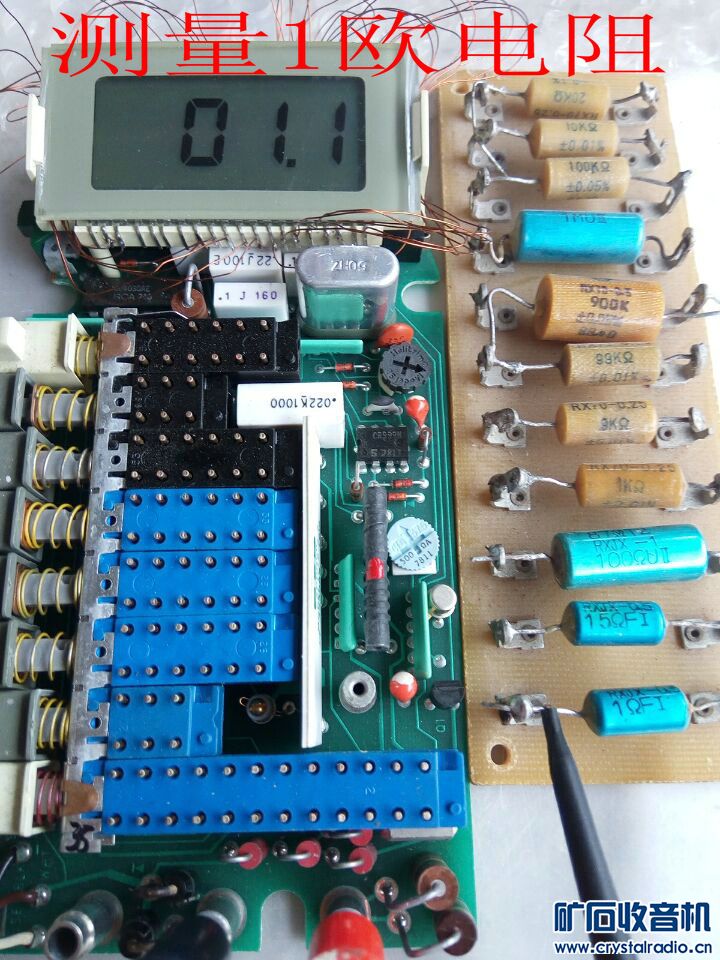

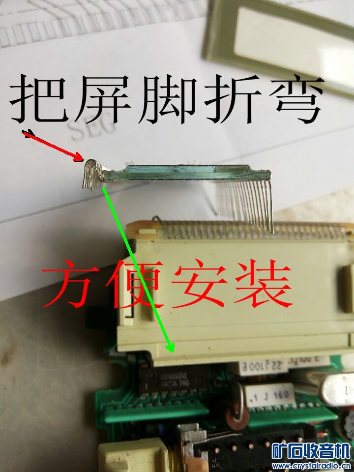

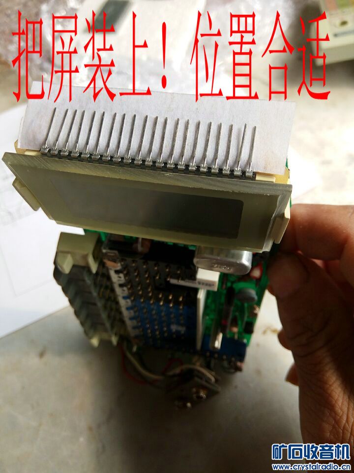

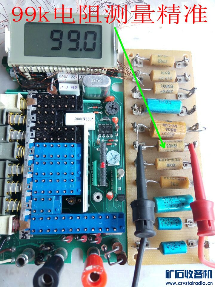

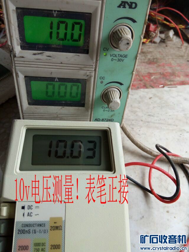

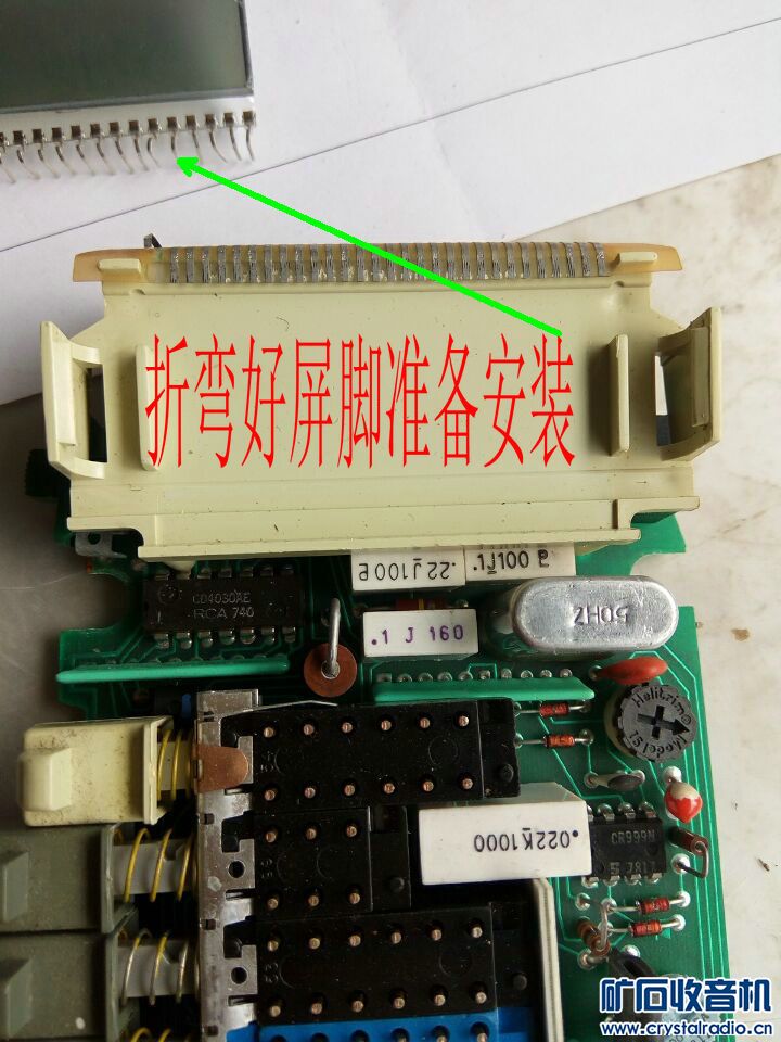

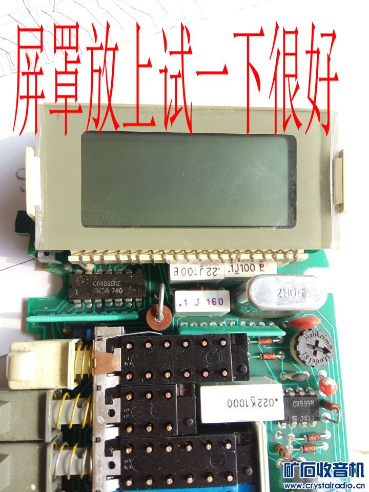

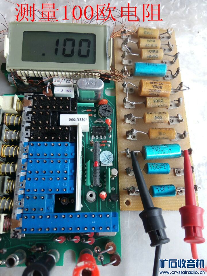

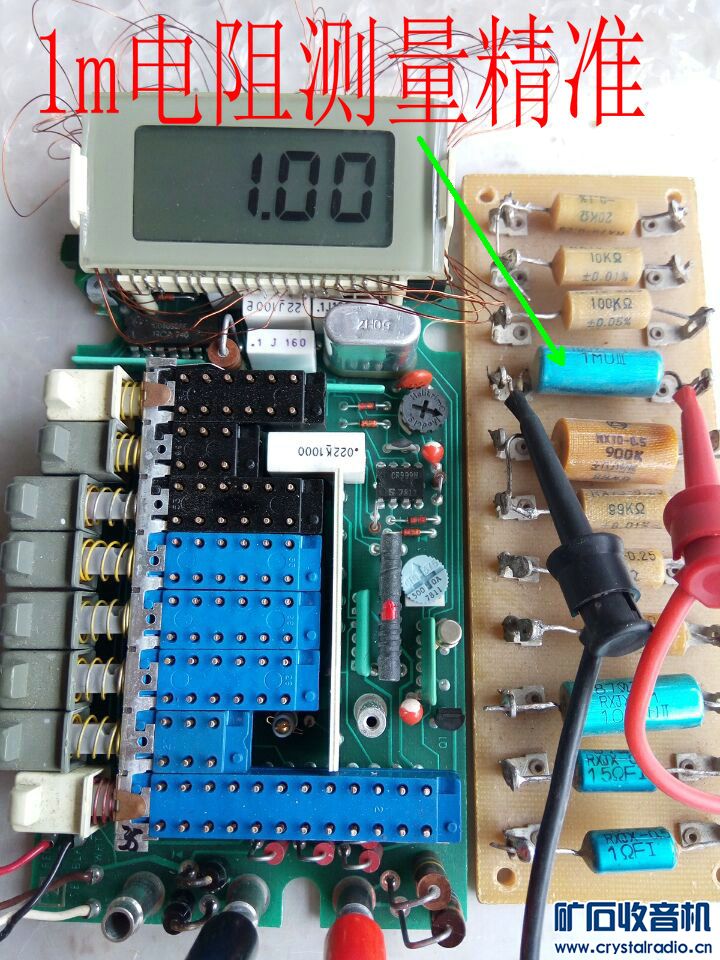

福禄克8020a换屏记! QQ图片20170426191126.jpg QQ图片20170426191135.jpg QQ图片20170426191112.jpg !淘宝里卖的3位半屏 QQ图片20170426191047.jpg QQ图片20170426191106.jpg QQ图片20170426191121.jpg QQ图片20170426191140.jpg 再给几个飞好线 的特写! QQ图片20170426191306.jpg QQ图片20170426191301.jpg QQ图片20170426191257.jpg QQ图片20170426191310.jpg !飞线好屏在看一下测量精度! QQ图片20170426191148.jpg QQ图片20170426191226.jpg QQ图片20170426191217.jpg QQ图片20170426191231.jpg QQ图片20170426191235.jpg QQ图片20170426191239.jpg QQ图片20170426191243.jpg QQ图片20170426191247.jpg 电压的测量! QQ图片20170426191328.jpg QQ图片20170426191332.jpg QQ图片20170426191343.jpg ,最后是屏参数 QQ图片20170426191152.jpg QQ图片20170426191204.jpg

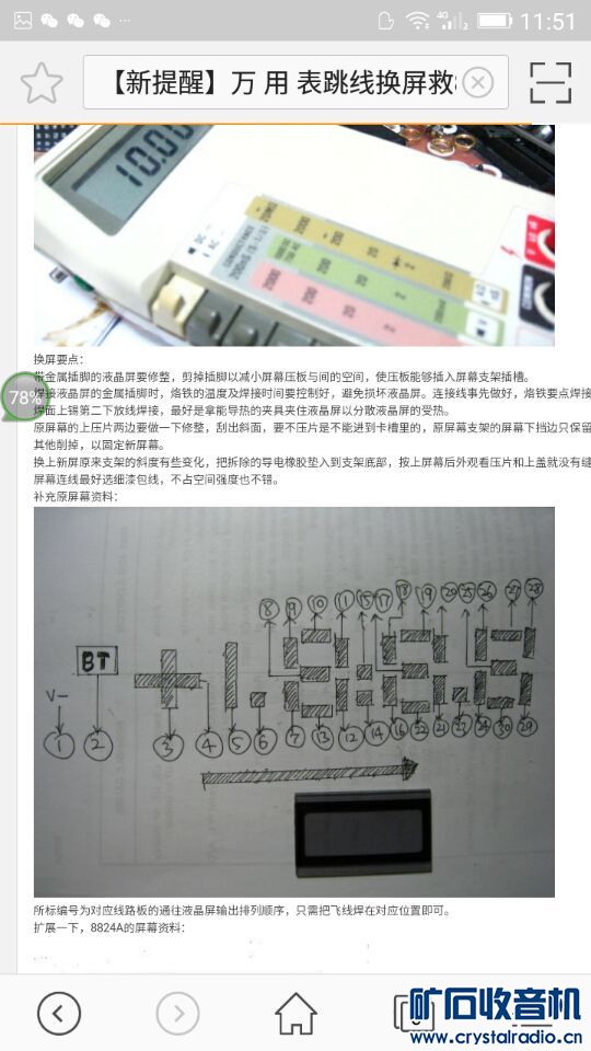

拜读楼主此文很有启发。想进一步了解:液晶屏与原电表之间用“跳线”连接的问题,即屏的金属引脚---电表某一点连接的根据是什么?谢谢。
 楼主| 发表于 2017-4-27 07:03:48 | 显示全部楼层
大黄鸭 发表于 2017-4-26 21:54
拜读楼主此文很有启发。想进一步了解:液晶屏与原电表之间用“跳线”连接的问题,即屏的金属引脚---电表某 ...
给您看看这个!您就明白了!
发表于 2017-4-27 07:45:37 | 显示全部楼层
lq19522003 发表于 2017-4-27 07:03
给您看看这个!您就明白了!
感谢楼主即时回应。但我没看到。不急,等楼主有空再发过来,谢谢。
发表于 2017-4-27 10:33:51 | 显示全部楼层
看到附图了,容我慢慢学习消化,谢谢。
