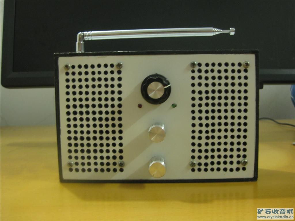

前段时间工作忙,好久没有做过收音机了,前段时间稍闲,做了一台双喇叭的调频立体声收音机,现与各位坛友分享。
1、外壳:采用2MM铝塑板制作,切割加工钻孔成型。
2、喇叭:用50mm*90mm方型喇叭,每只功率1W,阻抗8欧姆,音质较好
3、电路:采用TA7358+TA2111+TDA2822,TA7358性能较好,混频输出用9018作缓冲放大,以改善中频输入的特性,进一步提高灵敏度,这里TA2111只用作中频放大和立体声解码。高放部分省去不用了,功放采用了TDA2822,这是一块最常用的双声道功放电路,同样适合低电压工作,就是效率不高,呵呵。可能有坛要问,为什么中放不用TA7640或者其它芯片呢,主要原因是TA2111适合低电压工作,另外立体声解码器的,分离度较好(45db)。此收音机只采用一节18650锂电池,用一个监控稳压电源加以改制做成与本收音机相匹配的充电器。
4、其它:电源开关分2档,中间关,上边为开单声道,下边为开立体声,带耳机插孔,和充电口,两个指示灯,红的为电源指示,绿的为立体声指示,内置的18650锂电池带一块保护板,我现在每天收听2小时左右,10天没充过电了,呵呵。调谐电容使用CBM443F四连,只用其中的调频2连。面板三个旋钮由上往下依次是主调谐、音量和音调。主调谐旋钮用医用的一次性针筒前面的针头保护套与旋钮连接,这个前面口子的大小正好与调谐电容的转轴紧配合,效果较好。
5:收听效果:与我的PL-600比较,效果稍差些,有四个弱台,本机无法收到,但效果也基本可以了。因我手中没有仪器,姑且如此吧,
不多说了,上图分享。
整体外观
整体外观

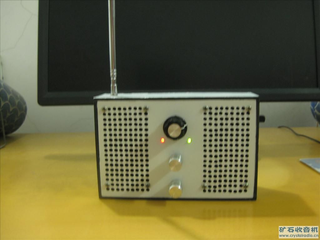

收听中
收听中

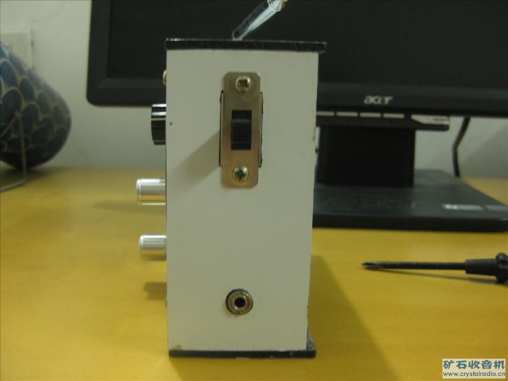

开关和耳机插孔
开关和耳机插孔
