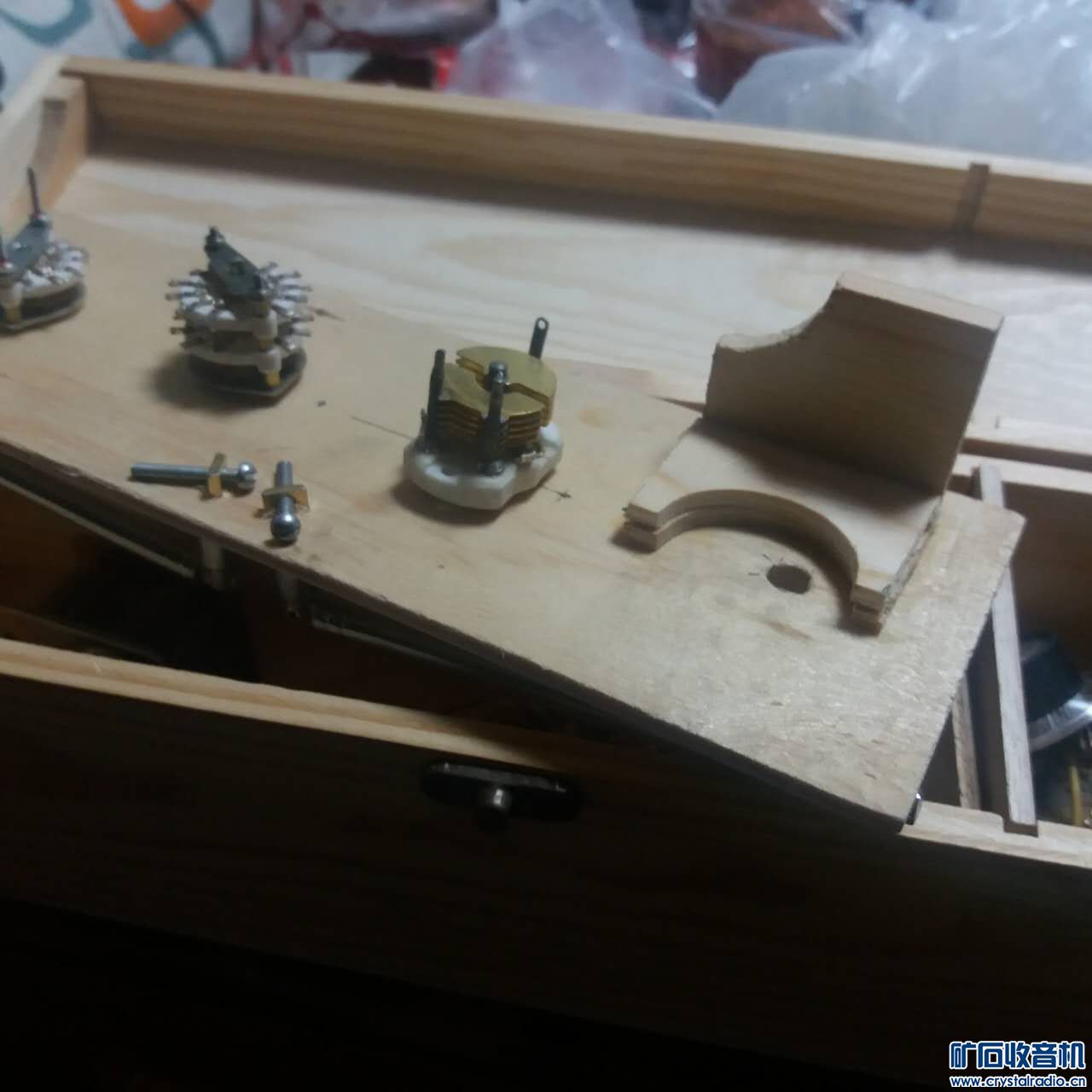

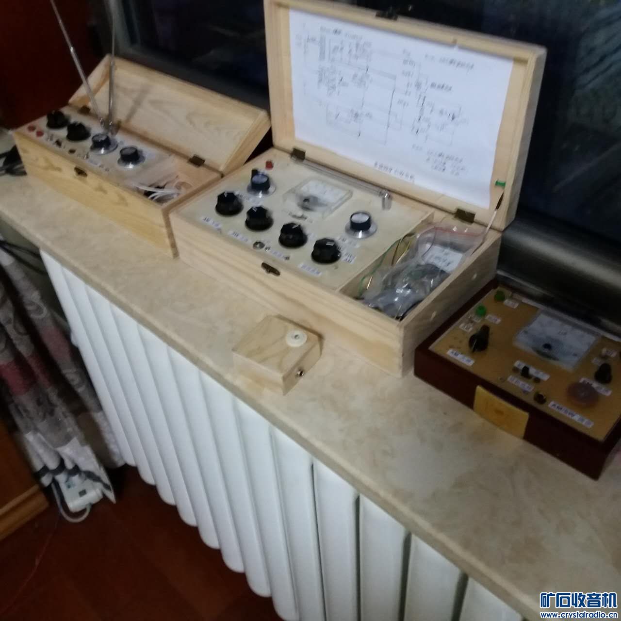

继参加第八届矿机大赛后制作五波段矿机后,又安装了一台矿机,其特点是中、短波天调公用一只2X5波段开关,调采用双拉杆天线,机内装有一只变压器,可以使用低阻耳机收听,用钮子开关转换。 322863171695553227.jpg 868558456942911329.jpg 559290707870312062.jpg 576132495583545330.jpg 563467069085891251.jpg 892688309804761320.jpg

 楼主| 发表于 2017-4-26 09:00:24 | 显示全部楼层
我住在望京19楼,使用一根7、8米电线从窗口垂下做为天线,地线接在暖气管道上,不使用低放,中波可以收到外语台,采用低放,可以收到5、6个台,短波可以收到中国之声、韩国、日本、台湾和泰国台。调频可以收到一个台。
