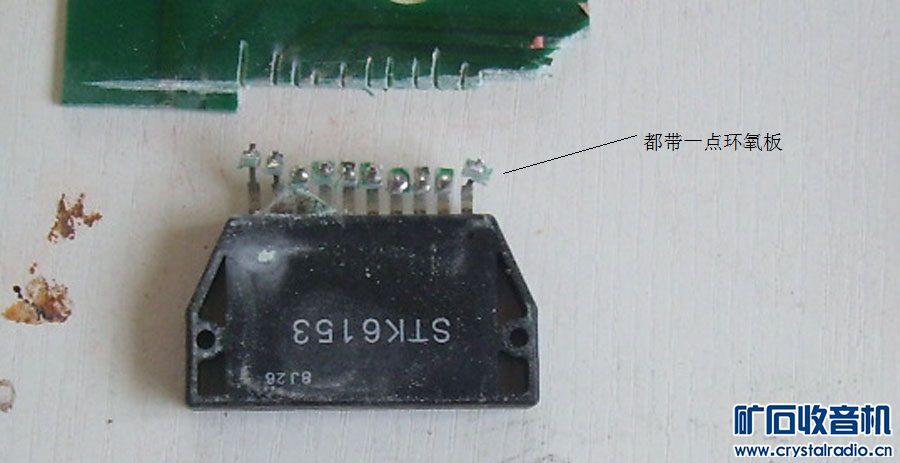

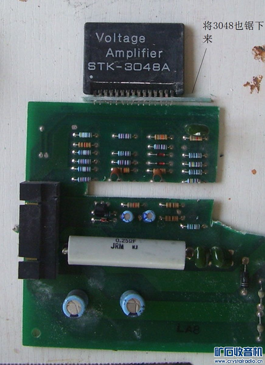

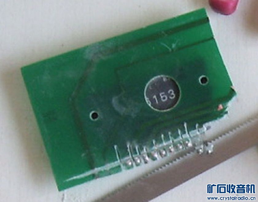

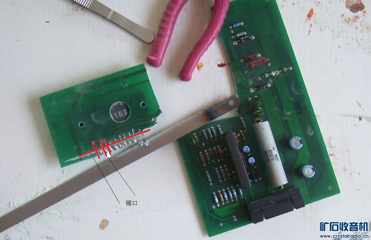

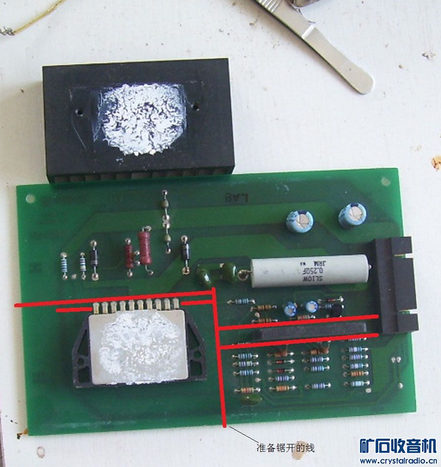

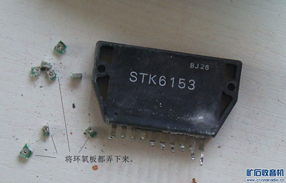

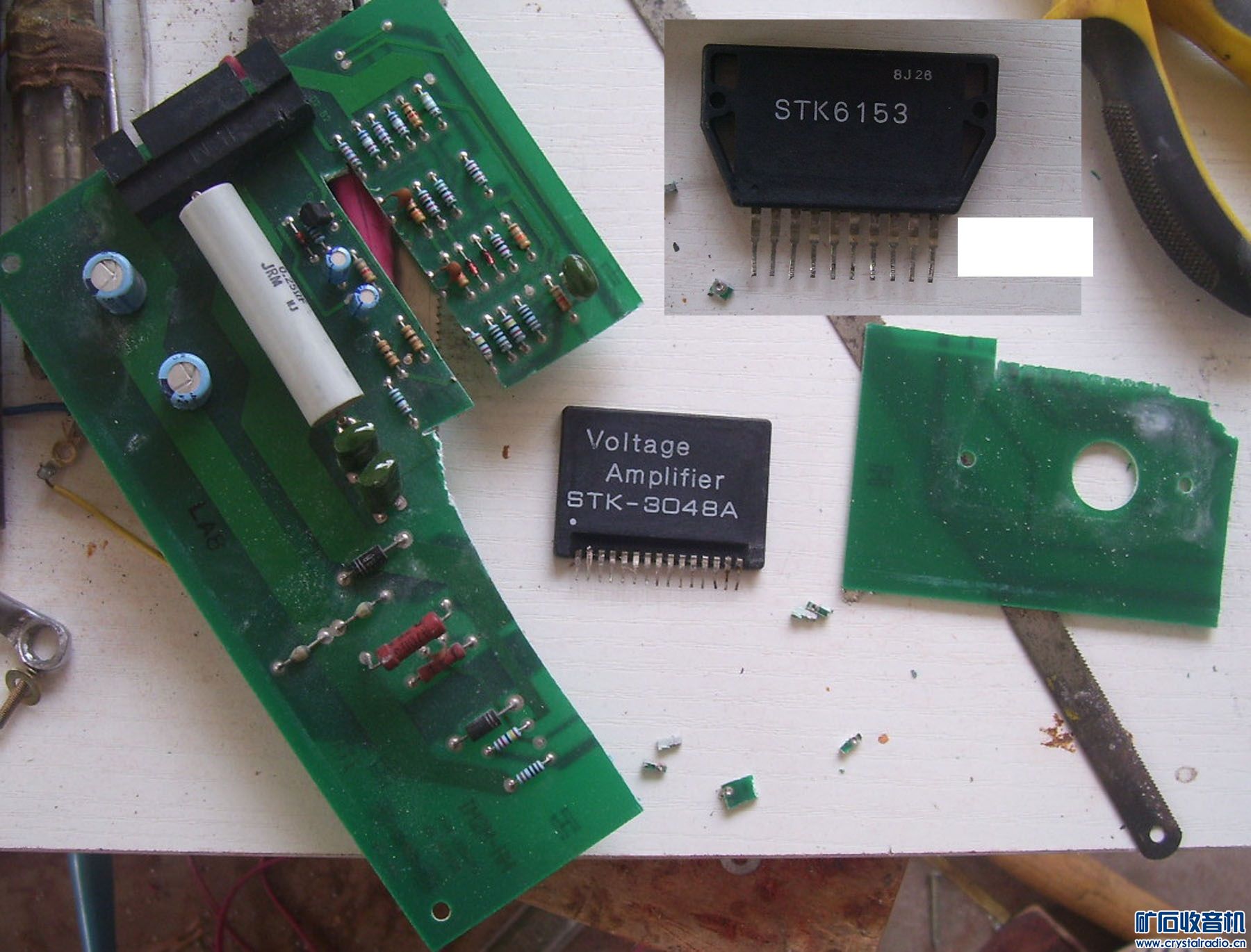

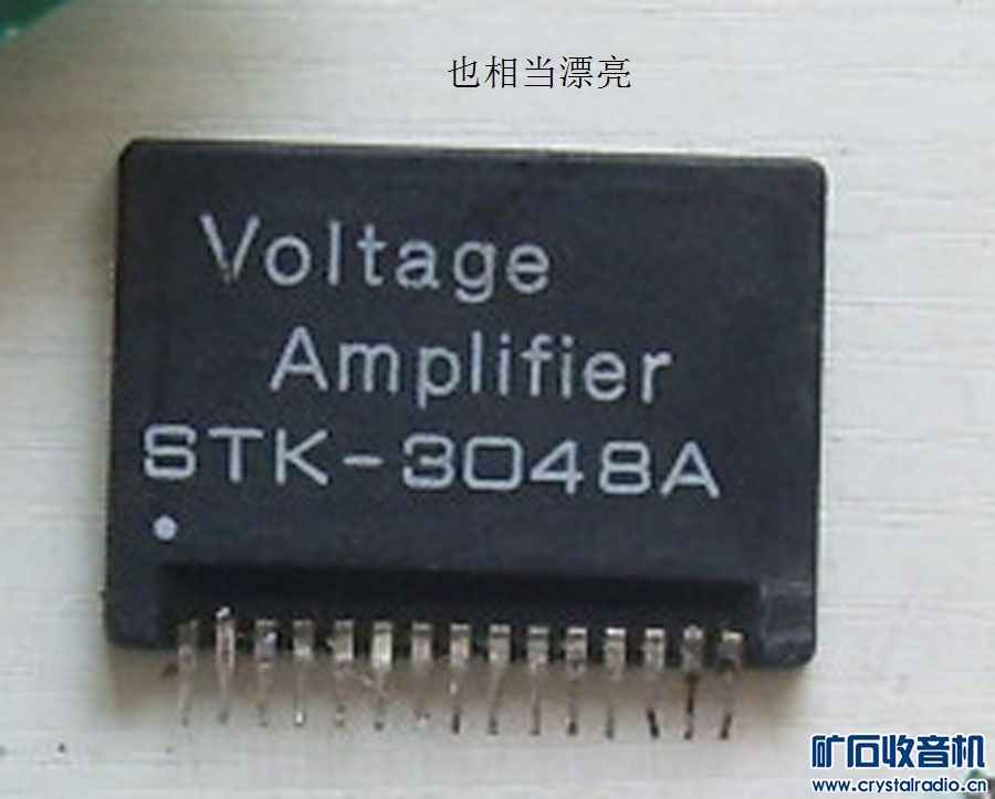

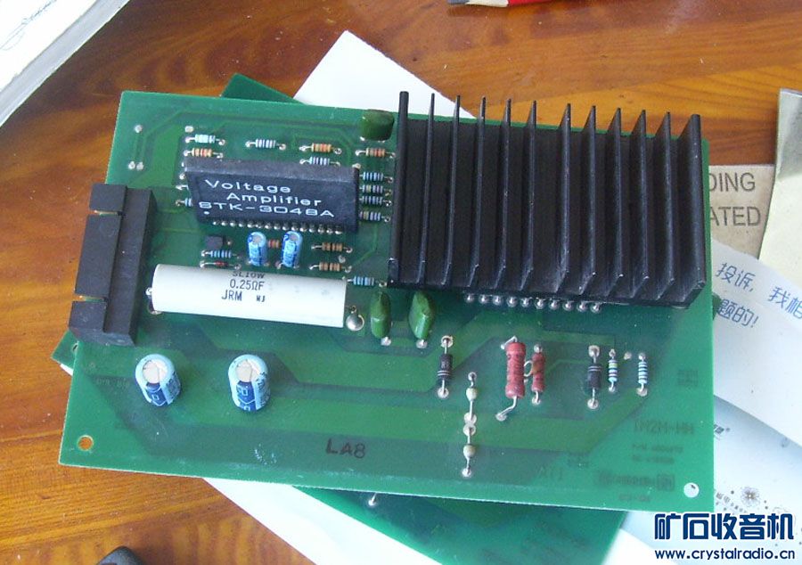

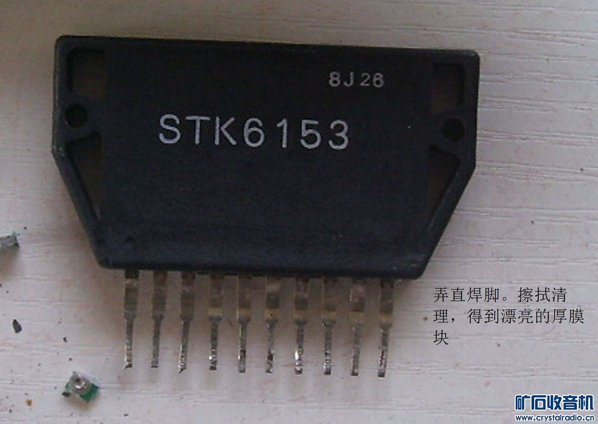

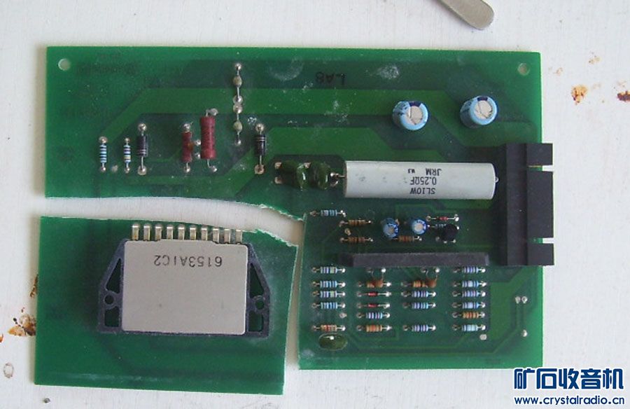

弄到几块STK6153和STK3048,“暴力”拆解一块。请看图。
