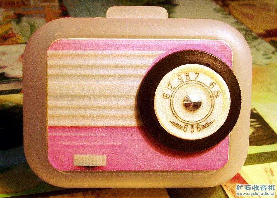

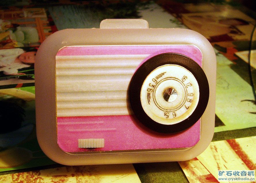

前一段时间,做了几个不同电路的香皂盒收音机,由于外壳没有做任何改变,看着总觉得有缺憾。受其他坛友的启发,中秋放假有了余暇,用不干胶纸,参照636机壳外形,打印了图案,试贴一下,感觉有点新意,少了了香皂盒的影子,多了收音机的味道。发个帖子请众坛友发表各自看法,集众人之长,以利不断改进。 P9230001.JPG P9230002.JPG P9230003.JPG

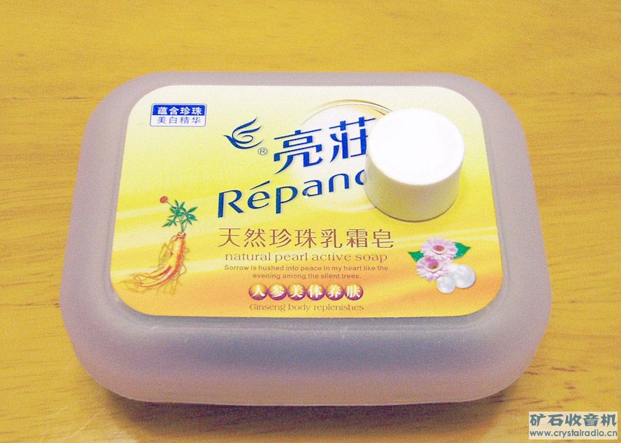

度盘占的比例偏大。

度盘占的比例偏大。
的确如此 谢谢,物色合适的旋钮或拨盘,或者自己找材料DIY.

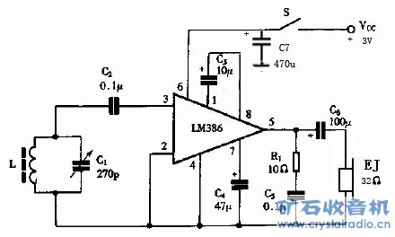

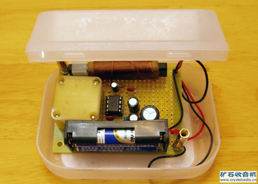

好创意。赞一个。建议再些内部图。
 楼主| 发表于 2010-9-24 09:03:30 | 显示全部楼层
原帖由 胆石小生 于 2010-9-24 08:19 发表
好创意。赞一个。建议再些内部图。
谢谢您对本贴的关注 ,内部图以前上过,这是链接http://www.crystalradio.cn/bbs/thread-112903-1-1.html。那就再上几张吧。
