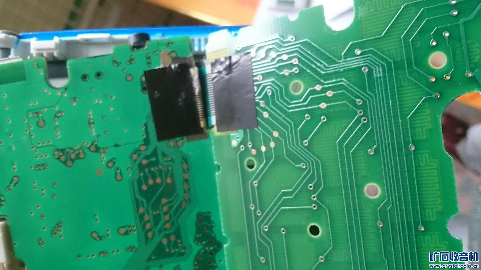

      卡西欧电子词典,如果键盘和主板分别两块板的话,连接两块板的排线肯定就是这种了,排线的导体是黑色的,类别应该是FFC,可能是镀的碳,连接两端是粘上去的,我测了两端的电阻,基本每个导体都是2.6K,我不理解的是为什么不直接用铜作用为导体呢,而用这种阻值很大的导体,粘上去可能容易接触不良。
       抛砖引玉,请各位朋友解释下,以解心中迷惑,谢谢。

成本二字在作怪,工厂也是就近、低价采购连接件的。

对,这种成本应该低过FPC的,这种排线还不用排线座,不知能不能直接用FPC代替,直接焊在电路板上,2.6K的电阻是 不是可以直接忽视呢

应该不能忽视,排阻?

就一普通的斑马线,有什么好奇怪的?液晶计算器上到处都是这种东西。
对,这一说才想起这种排线见过很多了,只是小日本的做工好些,密些

这种排线,真用不住。
液晶屏的也是这种,修复极麻烦。

现在就是排线有问题,好在不是连接液晶的,不知道能不能用FPC直接代替,导体电阻2.6K不知是不是不用管

可以用排线直连,这种东西时间一长必然开胶接触不良

朋友,谢谢你的回复,直连的话,连接电阻为0了,原班马线是有2.6K的电阻的,直连会不会短路呢,需不需要串2.6K的电阻进去呢

班马线是连接键盘板和主板的

定时计数器应该也不能断电试用啊,应该不会,我只是担心电阻是上拉电阻,不能直接短接
