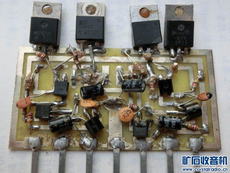

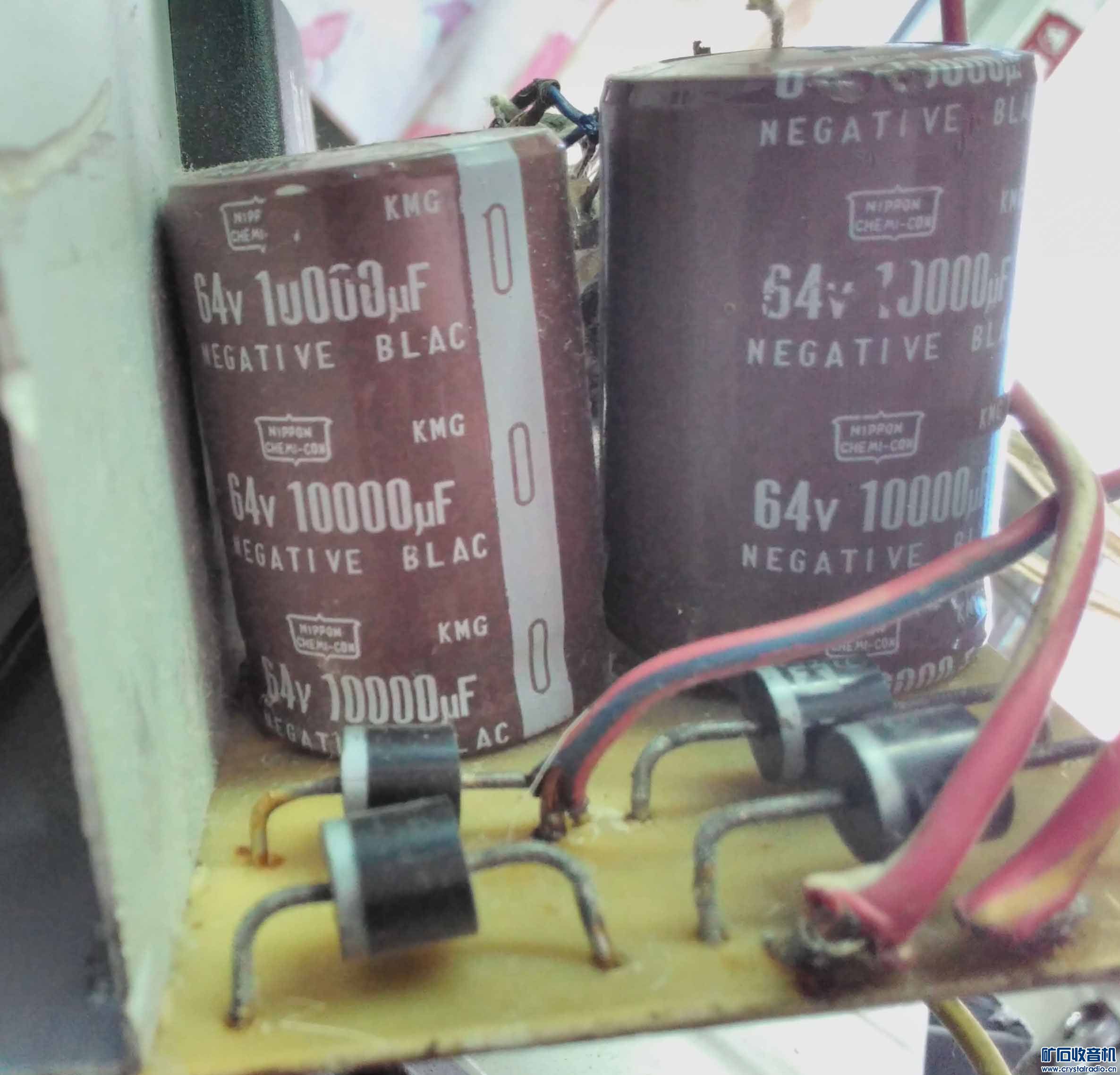

不喜匆喷,我上点图。大家看下,是当年做的,因成品的价格高,做个简单点的只调音量。没有平衡。没高低音。
4
4
发表于 2017-5-11 11:28:39 | 显示全部楼层
zhangshen 发表于 2017-5-1 19:09
给普及下生产过程和工艺,听听呗
    175类工艺:就是选普通简易功放电路,普通电子元件,通过所谓直接达珊焊(用引线直接连接),然后堆在一个塑料壳里,然后灌环氧树脂,然后功放管背面涂散热硅脂,再在硅脂上放云母纸,云母纸面再涂散热硅脂,最后用一片铝片盖上,完工。。。,,,而STK类工艺是:铝基板上沉集陶瓷薄膜,或粘陶瓷片(特殊陶瓷片导热性能是云母纸的40倍以上),然后在陶瓷薄膜上根据功放线路沉集制作部分导电膜(大电流引线),然后把功放管,小功率管,运放。。等等的零件的芯片(不是成品零件)用银浆粘在陶瓷薄膜(或陶瓷瓷片)上,然后用特殊铝线超声波焊接连接(有的焊接完还要灌导热硅胶),最后用一个塑料壳盖上,,,完工,,,
 楼主| 发表于 2017-5-11 14:36:59 | 显示全部楼层
sxtgdbc 发表于 2017-5-11 11:28
175类工艺:就是选普通简易功放电路,普通电子元件,通过所谓直接达珊焊(用引线直接连接),然后堆 ...
长见识,谢谢
但还是见不到正品傻瓜功放的内部真面目。。。

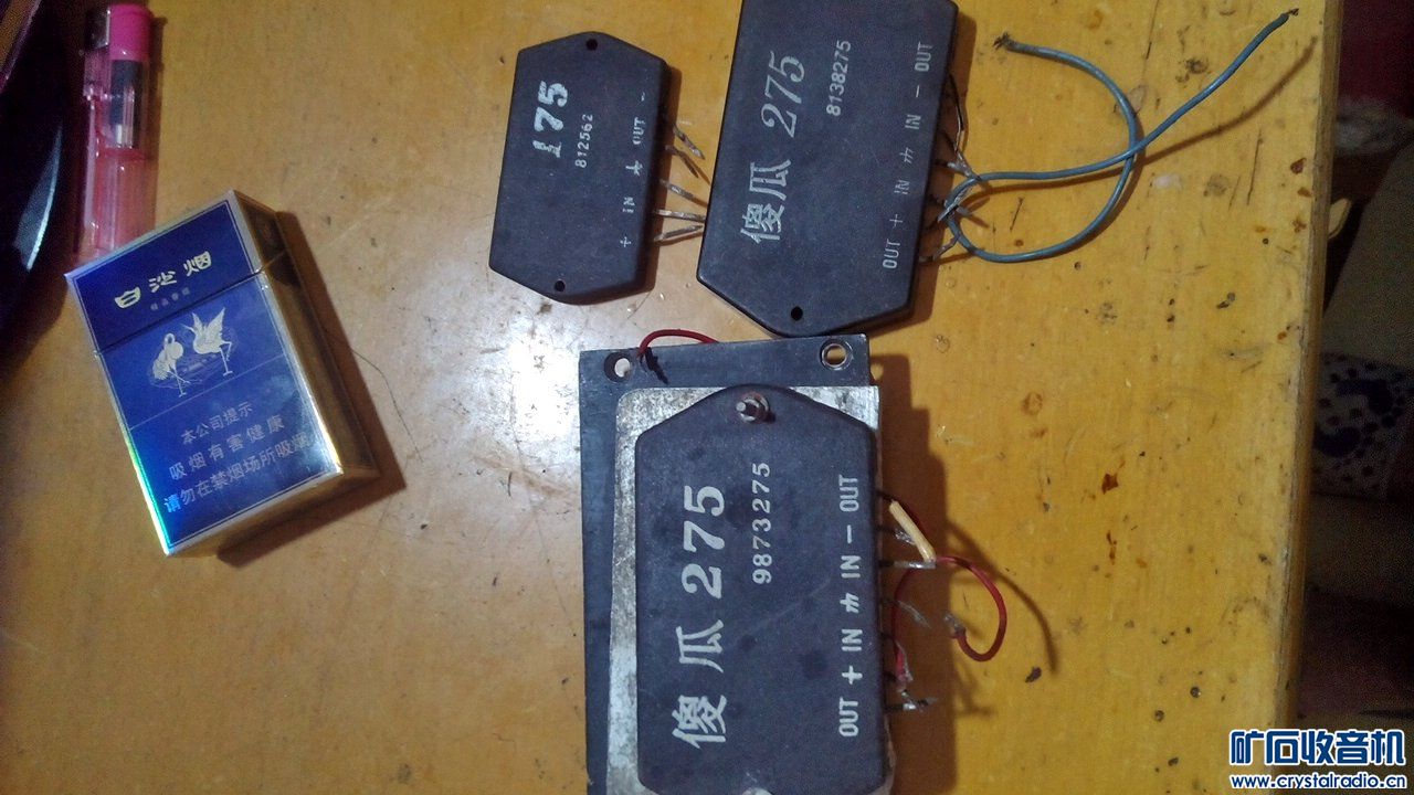

我也有。这个。
发表于 2017-5-14 16:29:00 | 显示全部楼层
在论坛中不是有吗,我转过来
发表于 2017-5-17 12:23:36 | 显示全部楼层

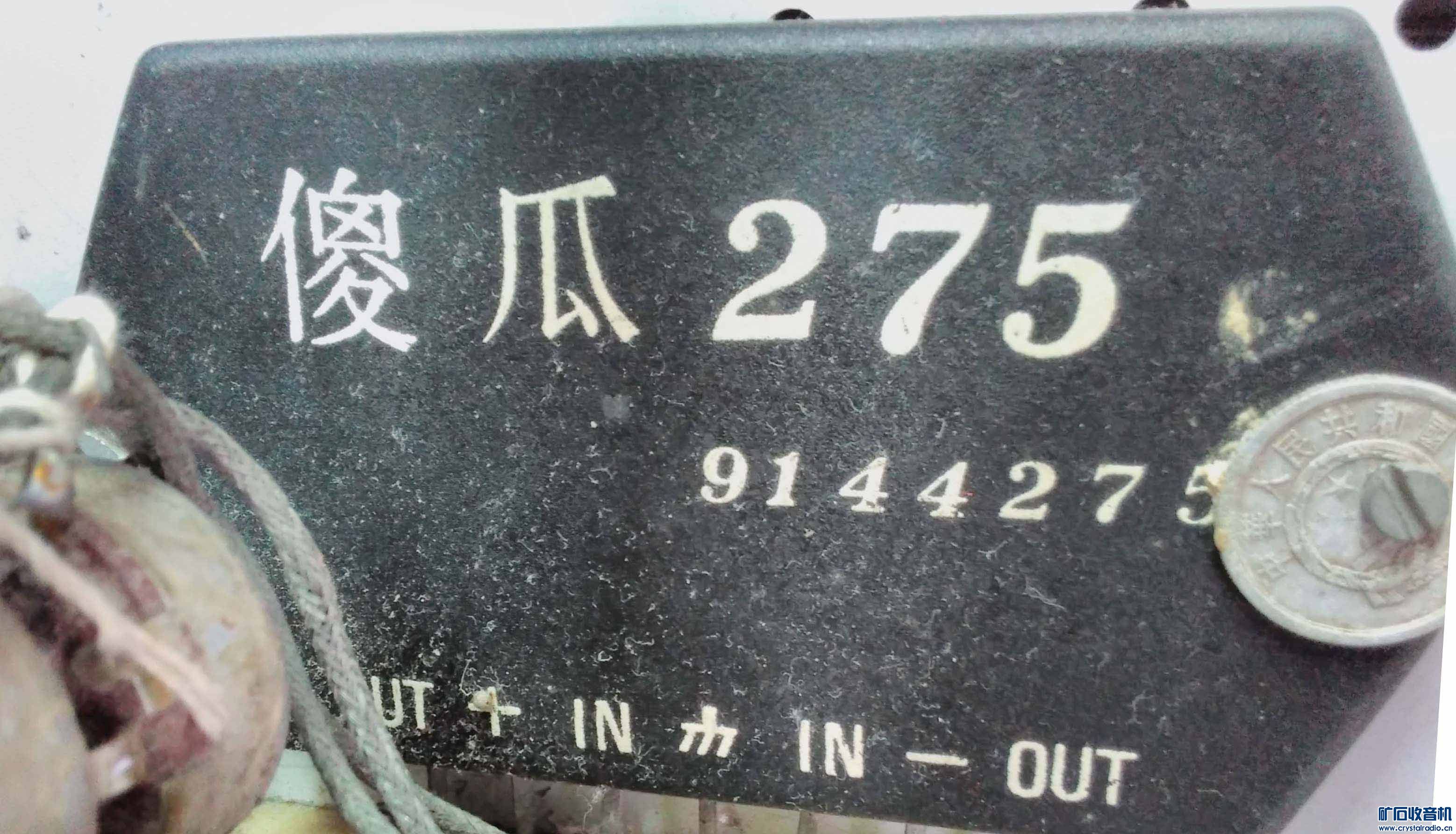

我今天翻床底也找出了当年的175与275.

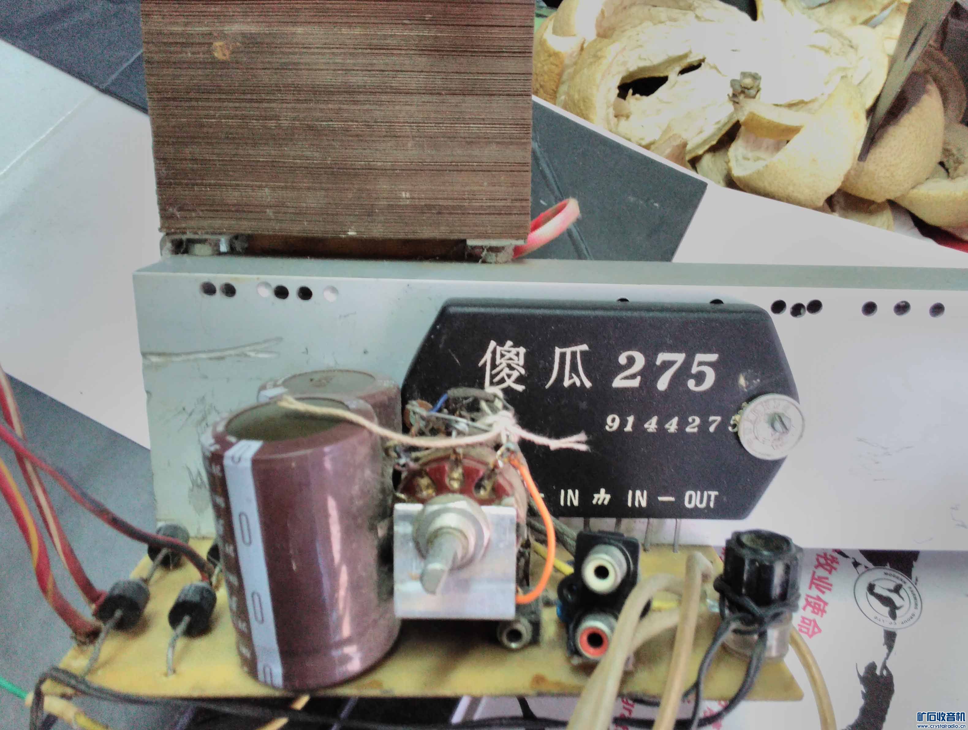

发表于 2017-5-17 13:04:33 | 显示全部楼层
可以用,供电电压应当是整流后的正负25v,不宜用双20V以上的变压器整流,电压过高很容易烧毁。
散热器必须足够大。
说起来,不是太好。但是有旧零件也可以凑合做个东西。尤其是低音炮。

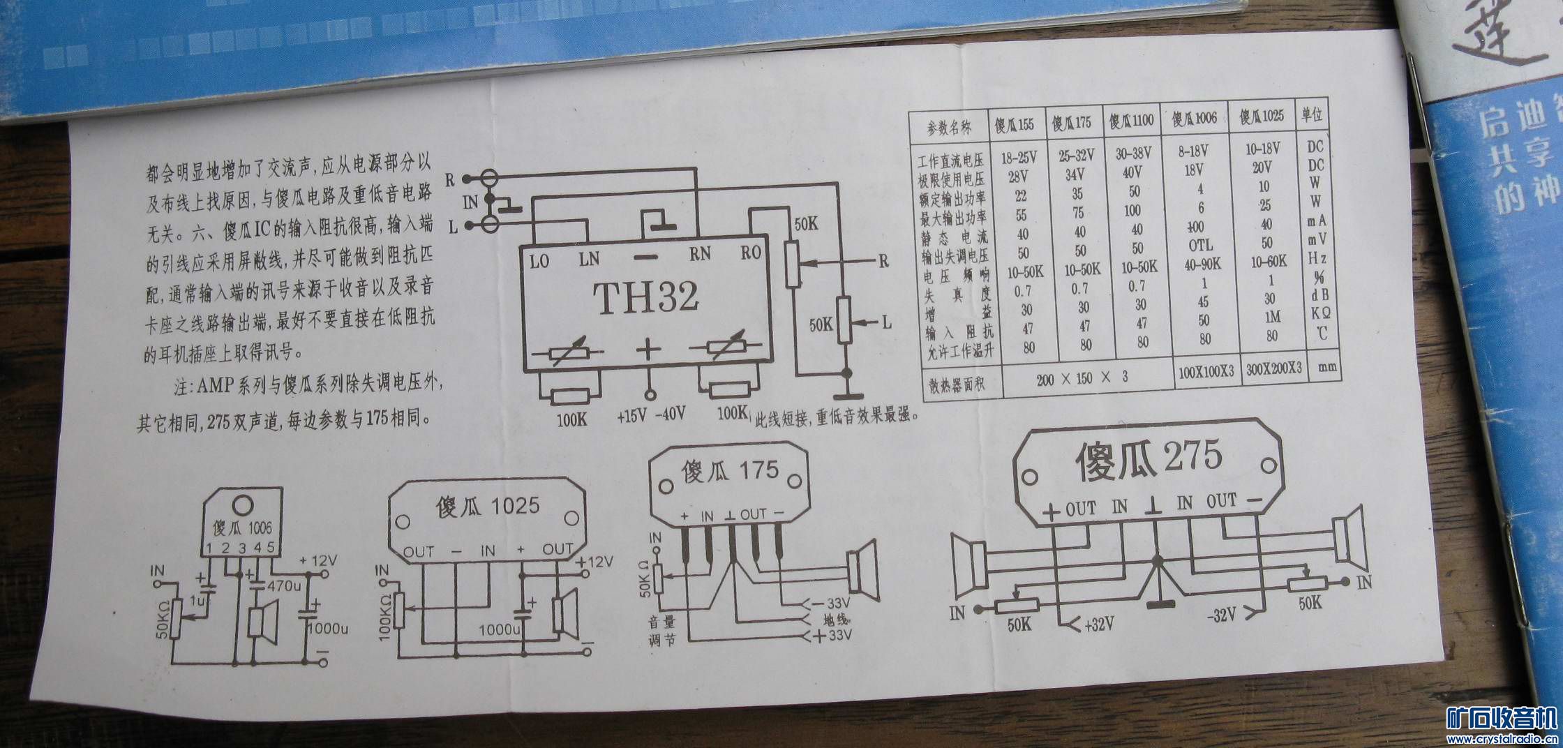

为什么没人描个完整的电路图呢。也让记忆再深入

97年在工地当电工。那时候还年轻。现成的板材。各种电锯各种进口漆。给一个技术员做了一只双八寸音箱。用的275推。双18伏电源。用一块铁板壳子做的散热。后来烧了。他天天玩命开。天天刘德华啥人生爱无计。。让我修又。竟然铁皮。也挺厚的。都变形了。但是没感觉有啥音质差啥的。嗷嗷叫。又换了一块。没毛病。当时在石家庄。火车站那个电子市场
