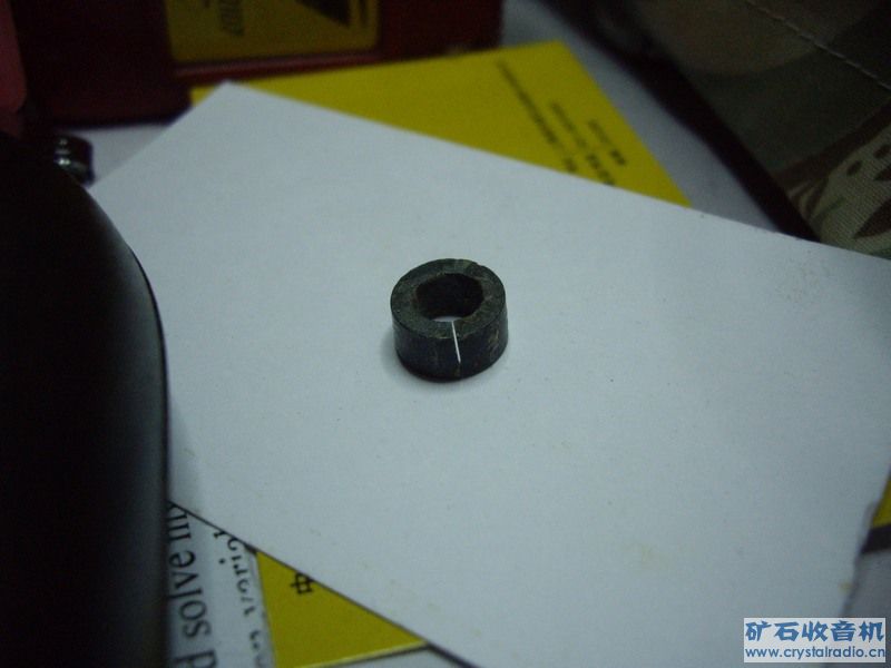

找到一个开缝的磁环
发表于 2010-9-23 12:17:10 | |阅读模式
10mmX5mmX3mm左右大小:
 楼主| 发表于 2010-9-23 12:22:39 |
当年绕这个磁环用的是0.07mm的线,从缝里穿过去绕,后来知道这也是一个用于功率场合下的器件。
发表于 2010-9-23 15:52:13 |
缝隙不会只为了绕线而设计吧
 楼主| 发表于 2010-9-23 21:27:12 |
原帖由 火炭实验室 于 2010-9-23 15:52 发表
缝隙不会只为了绕线而设计吧
当然不会,那是为单端直流应用情况下留出来的气隙嘛。

见过霍尔电流传感器的磁环,磁环上的开口是装霍尔元件。

跌出来的缝有这么平整么?而且端面还替你磨平了...

开缝是为了防止磁饱和的把
发表于 2010-9-30 18:00:06 |
漏磁的电感?
