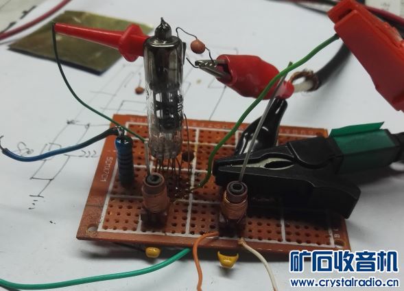

陈老师,你好!
我也买了些这样的线圈,26T,底座7*7左右,上线路测试,发现带宽过宽了,能达到1M(加上铜屏蔽罩),而两个已经拉开14mm距离了,请问一下,您的作品中两线圈距离大概多少?我这个还有没有其他问题需要注意?另外,再请教一下谐振电容大小,我用的47。
发表于 2019-6-19 16:14:15 | 显示全部楼层
这张是图一,洞洞板做的
发表于 2019-6-19 16:19:38 | 显示全部楼层
刚才没发出来,重新发一下
