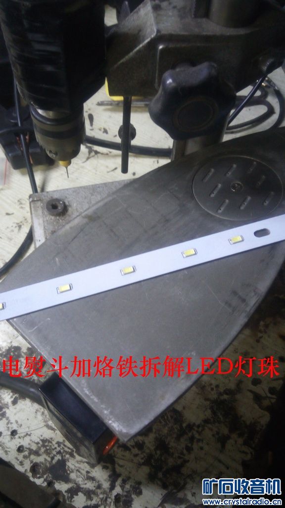

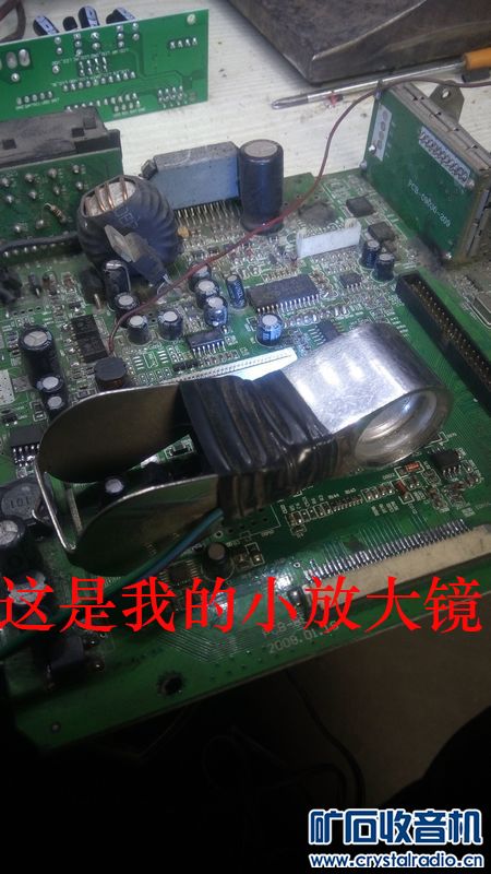

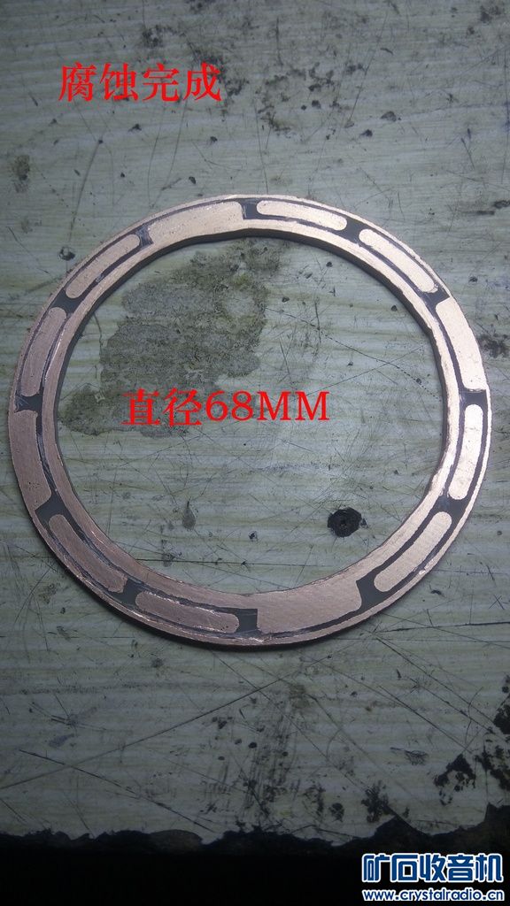

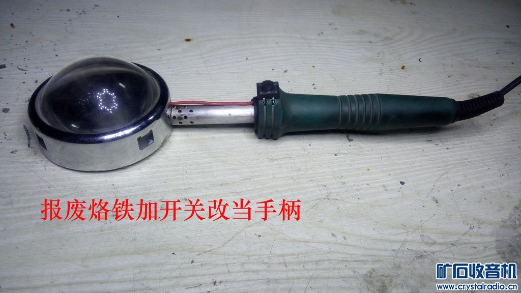

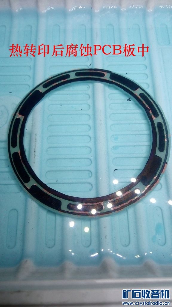

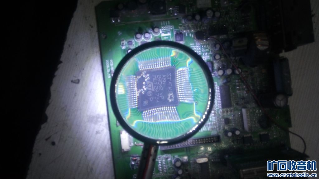

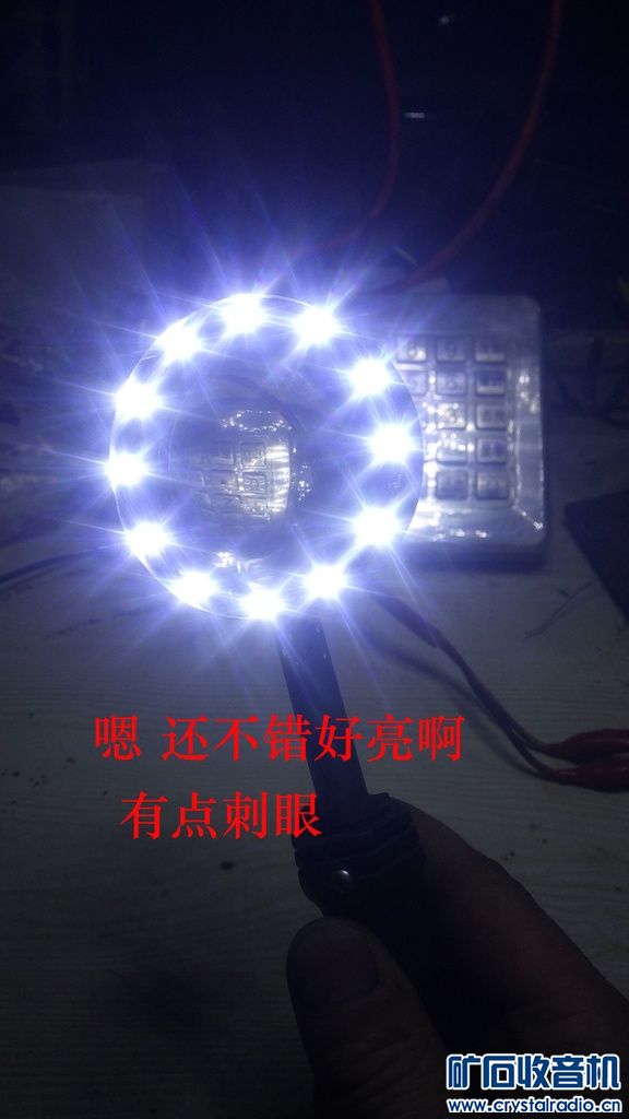

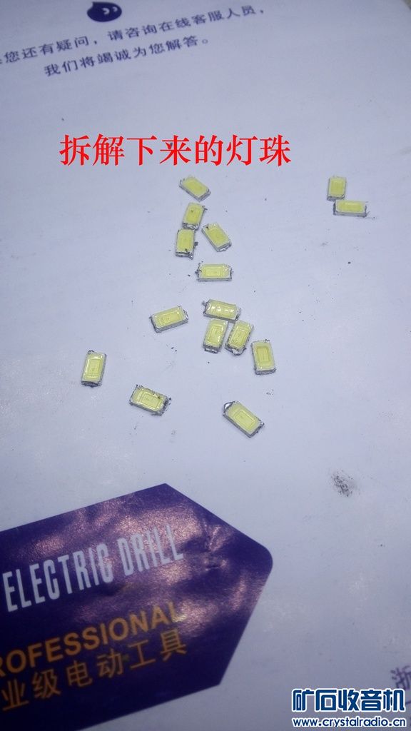

本人制作的放大镜,是用报废了的汽车前大灯里面的凸透镜改制的,没有漂亮的手柄只能用废了的烙铁当了,电路图特简单就不在这叙述了,最重要的是放大的效果,还是不错的,和我一个30倍的直径20MM的小放大镜一样,这个直径是65MM的,哈哈哈从此告别了单眼吊线的历史,照明用的LED灯也特亮,非常清晰,本想把充电电池改在手柄里面供电来着,一是制作麻烦二是没有合适的手柄和电池,小电池点不了多长时间还得充电,所以用12伏大电池或稳压电源供电,至此改造完成  图片限制下次继续

发表于 2017-4-22 08:51:22 | 显示全部楼层
思路不错,动手能力強。支持!但这凸镜不可取,眼会受不了的,照出来的物体边缘是弧形的

发表于 2017-4-22 09:28:50 | 显示全部楼层
应该有个架子就不用手持了,也没给大家展示一下微距效果。。。

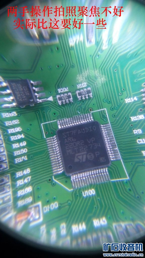

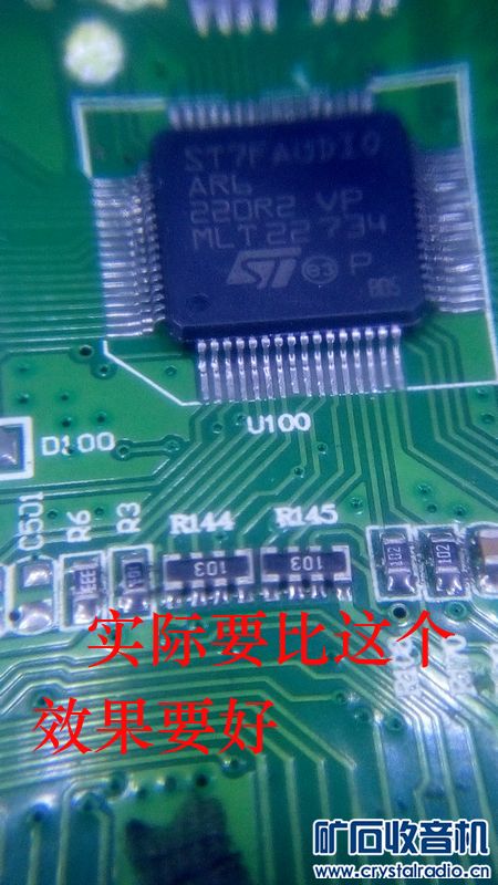

 楼主| 发表于 2017-4-22 09:44:05 | 显示全部楼层
再看看效果吧
发表于 2017-4-22 10:06:13 | 显示全部楼层
思路不错,值得借鉴。我想能否利用手机的摄像头来做电子放大镜,在屏幕上看。

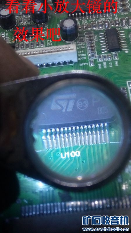

 楼主| 发表于 2017-4-22 10:32:52 | 显示全部楼层
比我的小放大镜效果好很多的 不信你自己找一个试试就知道了
 楼主| 发表于 2017-4-22 10:35:21 | 显示全部楼层
我试过镜头太小 而且乍一看还可以 仔细看边缘模糊不清晰
