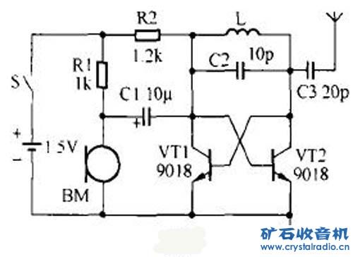

首先回顾下上次做的,上次是按照这个图做的,一做就成功了,发射距离挺远的,我只接了8厘米的导线做天线放在客厅里,在屋里音质超清晰,后来我在小区门口用MP3能收到的,音质还可以的;我是在三楼;
但是缺点就是人体感应太厉害了,用手靠近就很明显;
这次搜遍了网络图纸,找到了一个升级版,今天就是按这个图纸做的;把以前的线圈在中间加上街头比较麻烦,所以,我又绕了一个5T的线圈,把他们两个焊接一起,中间就有抽头了,可以接电源了;我没那么小的电感,有几个从打印机拆的电感,估计太大,没用,也没103P的电容,也没接,所以电路图就是这样的了;本来是想上次的电路图上改进,不想用现在这个升级版的,结果发现不行,然后又按照这个,结果发现找频率太难了,有个频率计该多好!
后来,不小心找到了,88.7M,很清晰;不过我发现手机的MIC收音距离太短了,又换了普通MIC,结果为了找频率我从中午不停旋转可调电容到晚上6点,可调电容被我拧烂了,也没找到,又换上一个新的可调,还是找不到,火了,把螺丝刀一摔,正好砸在可调电容上,结果收音机那边立刻传出清晰的声音!!
我想应该可调电容接触不良!!这个MIC收音太远了,外面的鞭炮声都能听到
这次用的升级版的图
做这发射这玩意,有个频率计太重要了!!!打算买一个!
这个图人体感应好很多,如果贴的特别近,也会影响,所以晶振或什么好电路图才是做好,除非把手放在元件上面!!!这个是比较好的优点
但是,也会随着电压下降,频率也在慢慢变化!
下午一直保持在88.4M,刚才发帖时开机,开始是87.4,现在慢慢升到87.6了;
怎么解决?????????????????????????
总体图
另外这个图怎么加大功率,再加一级放大,用3355???????????????
怎么用晶振做,感觉还是晶振稳定,不过没有好的图啊????
或者好的稳频的电路图,元件不要太复杂了

用晶振的9018 无线话筒!
 楼主| 发表于 2010-9-22 21:51:01 | 显示全部楼层
回复 4# 小鱼儿NN 的帖子
既然用了晶振了,就来功率大点的
这个最后一级还是9018,感觉功率不会大

不是感兴趣的人少,而是这个题目很早以前大家都讨论过了。请楼主好好翻翻以前的帖子吧。还有有几个问题想问:天线那儿的变容二极管是怎么回事?还有提点意见:楼主叙述的让人看起来很费劲,话说得糊里糊涂的。请楼主写完后自己先读一读,不通的地方改改。抱歉,提了批评意见。

电子报上的图。
发表于 2010-9-22 23:48:36 | 显示全部楼层
图中画红叉的是什么意思?
发表于 2010-9-23 02:25:06 | 显示全部楼层
还是用BH1417吧,稳定,不跑频。基本不受人体感觉。单一级放大调好后在同一楼层几个房间问题不大。想功率更大,再上一级C1970放大。调整得好,开宽距离几公里完全没有任何问题。学生年代(10年前了)玩过。那时候老是喜欢叫女同学你几点几点开收音机,频率多少多少,,,我放音乐给你听,嘿嘿。。。

回复 12# bin 的帖子
最后一级用C1971怎么样,功率会变大吗?
