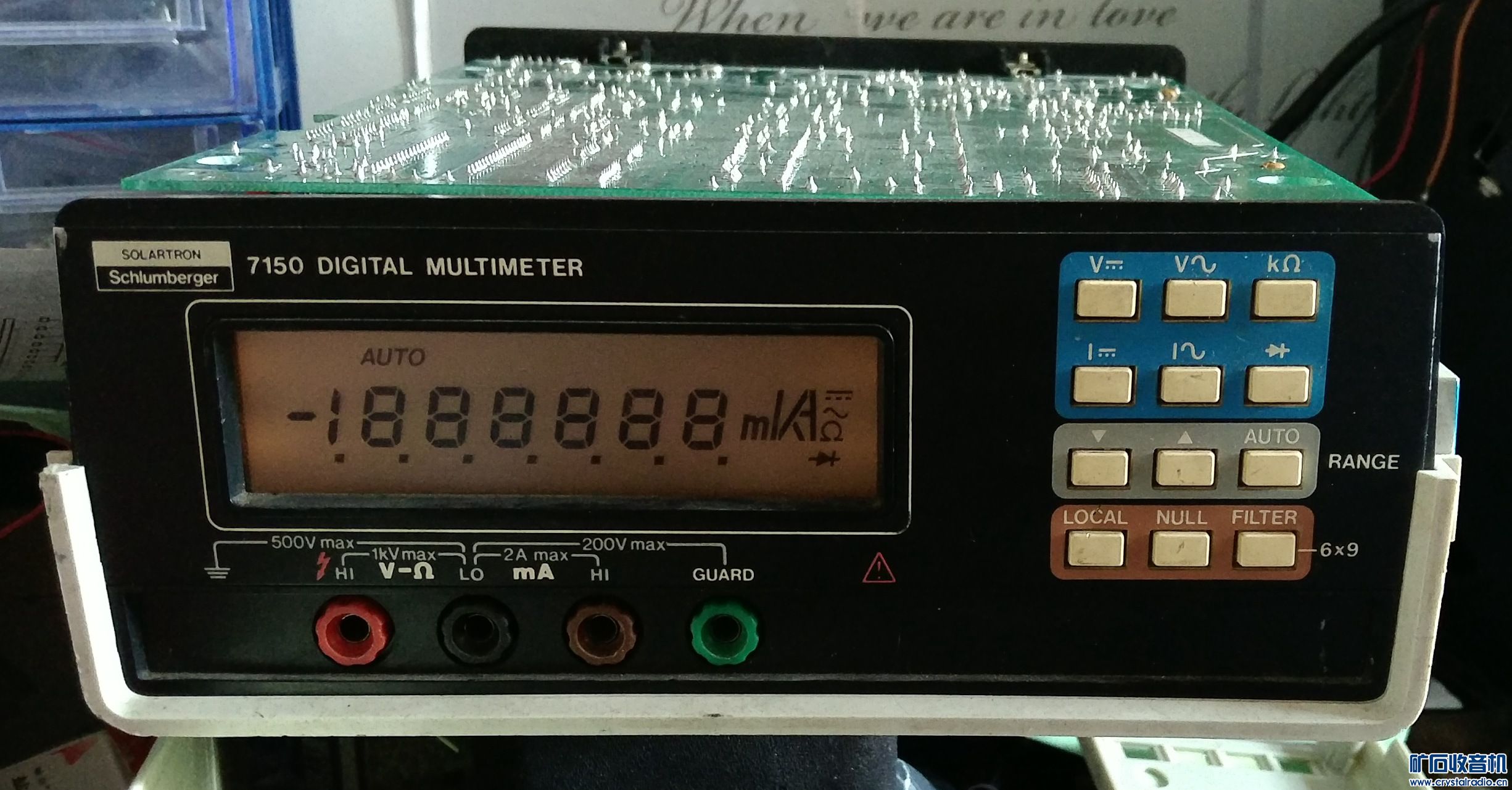

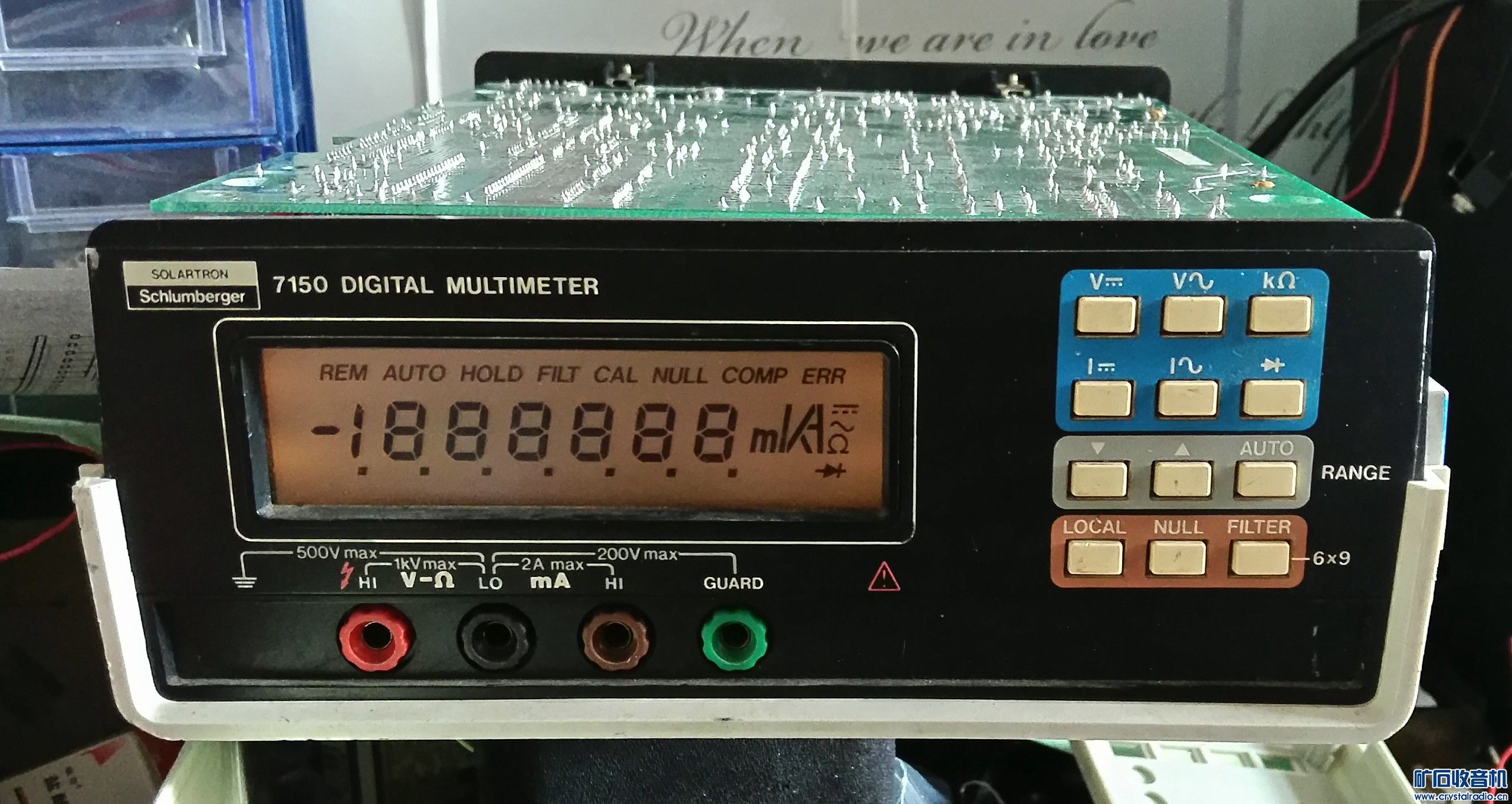

朋友的上海电表厂产输力强施伦伯杰SOLARTRON SCHLUMBERGER 7150 6位半数字万用表,开机全屏显示,几秒后上面一行功能字符消失,几秒后又全屏,反复不停,伴有继电器动作声,按电量转换键有反应,不能测量。机内没有维修痕迹。资料少无从下手,退回脸上无光,望各位老师大力出手相助,不胜感激。
开机后初始图
开机后初始图
继电器切换时的图片
继电器切换时的图片

这个好像是重复启动检测,我也有这个机子,正常使用时有时也会自己重新启动一次,不知道什么原因,好在不经常出现,估计是这种机子的通病吧,

又白忙一天,也没找到一点蛛丝马迹。朋友原来用的好好的,最近四五个月没用,再开机变这样了,相信我送过来让我试试,骑虎了。

怀疑电源(开关)接触不良,或者是复位按键问题。

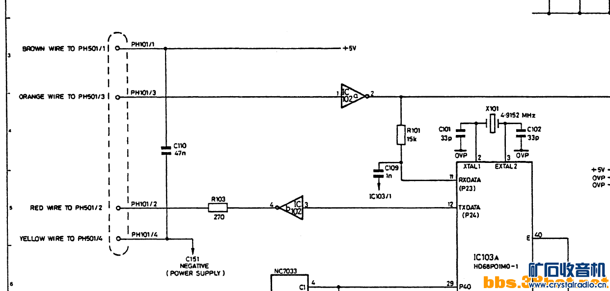

你好,隔壁论坛的某人曾经拿了一台 7150 或 7150P(我没注意)到我这里分析,这个现象类似于模拟板和数字板断开。7150/7150P 的兔子他似乎是有的,我等下帮你问问。
你可以先检查模数板之间的连线是否是好的, 如果是好的,用示波器检测模拟板向数字板输出的信号,这个就是 UART 明文(ASCII 字符),如果模拟板没有发送信息,那么就是模拟板的 CPU 出问题了;如果模拟板发送了但数字板没有正确响应(握手),就是数字板这边的问题。

隔壁论坛某人的帖子序号是 152382,标题“7150数字板与模拟板间通信协议的解释”,你可以找找看
根据分析出来的通讯过程,你可以用示波器检查模数板之间是否有在进行正确通讯 --- 尤其是一开始的握手过程。
摘抄握手部分如下(版权 laisla 所有):
1  模拟板会比数字板先完成自检,自检完毕后发送信息为:
A -rx- D> FMS[chr(32)]CA[chr(13)chr(10)]
数字板完成自检后会在收到模拟板上条信息后回应:
D -rx- A> [chr(32)]
A -rx- D> [chr(32)]
D -rx- A> A
A -rx- D> A
D -rx- A> [chr(32)]
A -rx- D> [chr(32)]
D -rx- A> 0
A -rx- D> 0
D -rx- A> [chr(32)]
A -rx- D> [chr(32)]
D -rx- A> W
A -rx- D> W
D -rx- A> [chr(32)]
A -rx- D> [chr(32)]
D -rx- A> M
A -rx- D> M
D -rx- A> [chr(32)]
A -rx- D> [chr(32)]
2  等待状态
数字板每隔10ms会向模拟板发送一串二进制00000000(实际上带了头和尾的话应该是0000000001) 这个数据会在
收发过程中出现,即不管模拟板给不给数据,只要数字板没有发其他数据,就会发送这串0。如果这个信号丢失,
会报错误。
所以只要用示波器插上去,就能很快确定问题所在了,检查点如下,连线的颜色都写好了,直接示波器夹上就能看到:
