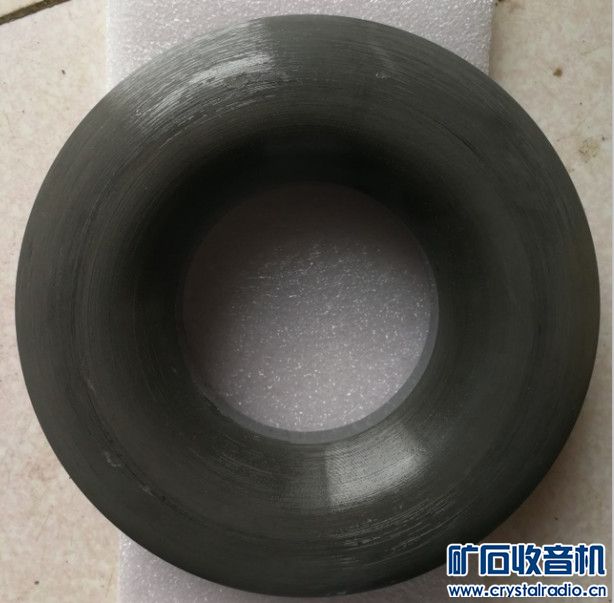

弄了个1200W的O型铁芯。
第一次绕变压器,比我想象中要累一些,不过还算可以。就是绕的太难看了。

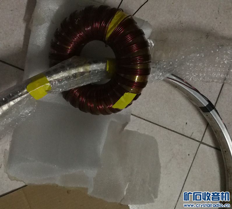

初级用的1.7MM的铜线。绕的时候找了一个自行车车圈割开,
放进铁芯去,绕好铜线,再开始绕的。
总共大概400匝左右。

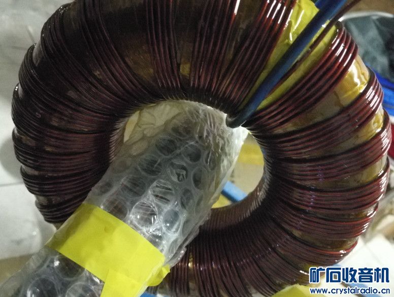

现在绕完了初级第一层,一共125匝,已经尽自己最大力尽可能绕紧了,
完了以后发现还是多少有些弯的,线太粗了。
绕完以后刷了一层绝缘漆。做好绝缘然后再绕第二层
下图是刷完漆后的图。
个人感受:觉得绕这个没有想象中那么难,有点耐心,用点力就行。
5
发表于 2018-2-24 17:10:59 | 显示全部楼层
dadage 发表于 2018-2-24 16:49
车圈用力方便,1.7的线只能这么着才能整得比较漂亮。
我当年玩2KW的环牛,用的是自制的普通梭,2.0的线 ...
当年的制作,花老力气了。。。
