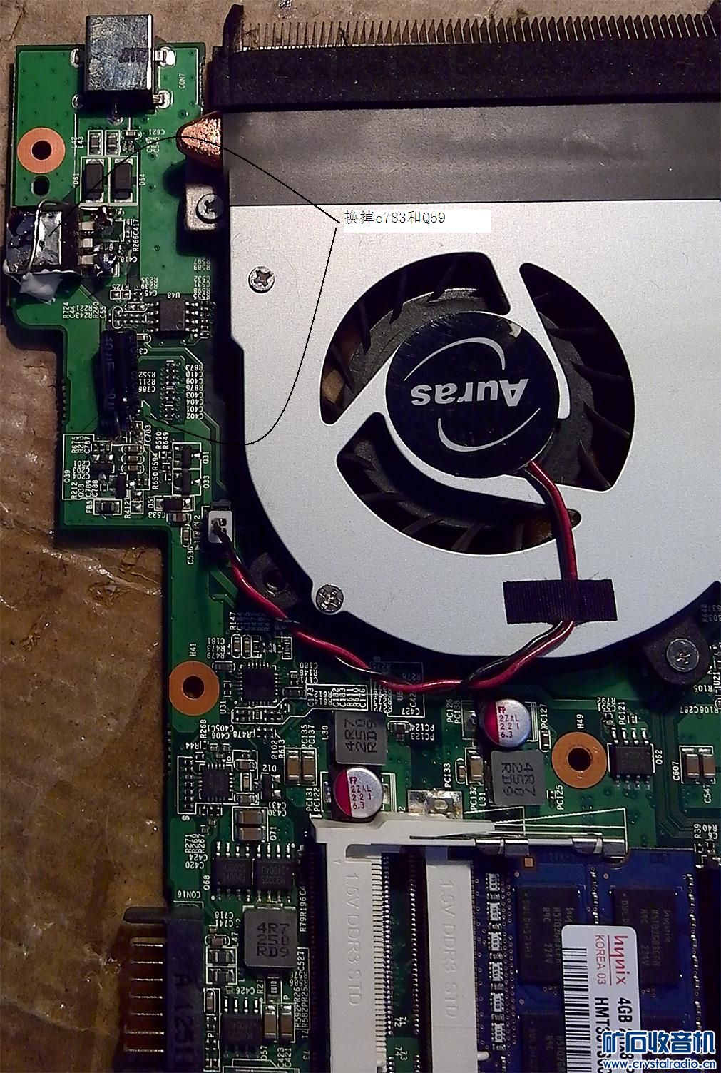

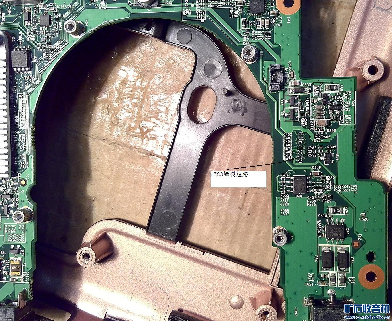

一台自用手提 i5  已用了4年,黑屏。
好不容易拆开了,初步看了看没看出问题所在。
于是先把硬盘退下,不开机;
把显示器插头拔下,不开机;
把CPU、内存、无线网卡拆下,通电测量发现主板短路!
反复查看反复试通电,用手指摸相关元件,当摸到一只芝麻大的无极性固态电解时,差点把手指烫熟!
大喜(差点烫熟手指还大喜,有点傻)--就是这只电容短路了。于是马上焊下这只坏电容,用一只50v10u的有极性电解焊上,通电试机,能工作了。
但是马上又发现要么用电池能正常开机,要么用交流电适配器能正常开机!但两者同时插上就短路!
哎!我的天啊!这台电脑真是多灾多难了!
想了一整天。又分析了大半天,反复确定是一只场效应管坏了。
于是暴力拆下那只有八只脚异形贴片场效应管(把主板也焊甩了一小条铜箔),用一只45N03(45A30v)场效应管装上,然后单是给主板通电,把适配器和电池都装上,正常了不短路了。
小心装机复原,完全正常!
c783爆裂短路
c783爆裂短路
Q59烧坏变色
Q59烧坏变色
换掉c783和Q59
换掉c783和Q59
