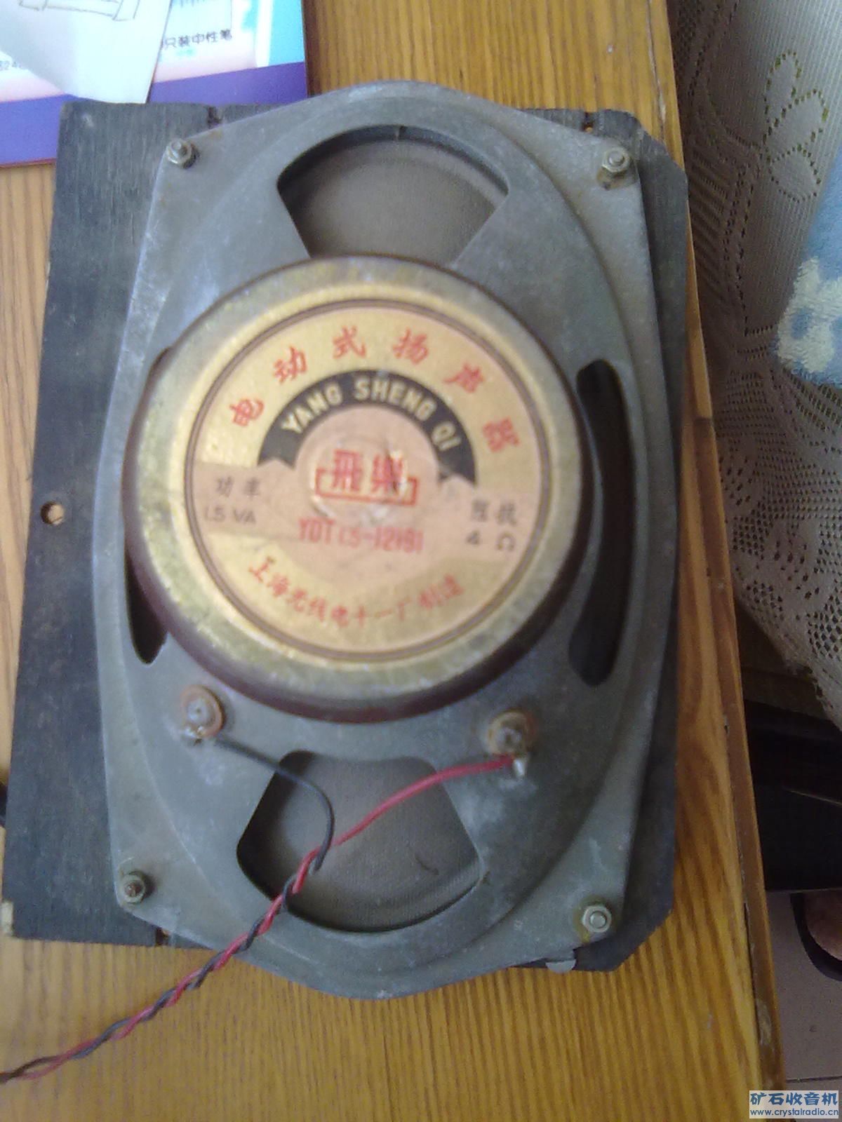

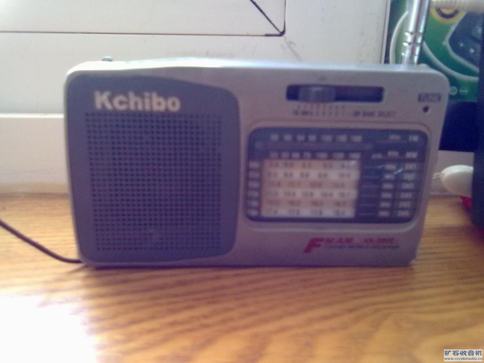

20100830024.jpg 最近看着跳广场舞的一帮娘们,手上都拿着一个便携式小音箱,听说插上U盘就能听歌,看着很不错。心想着,我家有小收音机,还有一个1.5W的旧喇叭,也有一只小小的MP3,这三样东西要是放在一起,不是也不差啥吗?小收音机带一个1.5W的喇叭是没问题的,声音比小收音机上喇叭要好听,声音也大。但收音机上放MP3还没听过,所以在网上查了一下,嗨!你别说,现在上网就是好,要什么能有什么,小收音机加装MP3可以实现的。

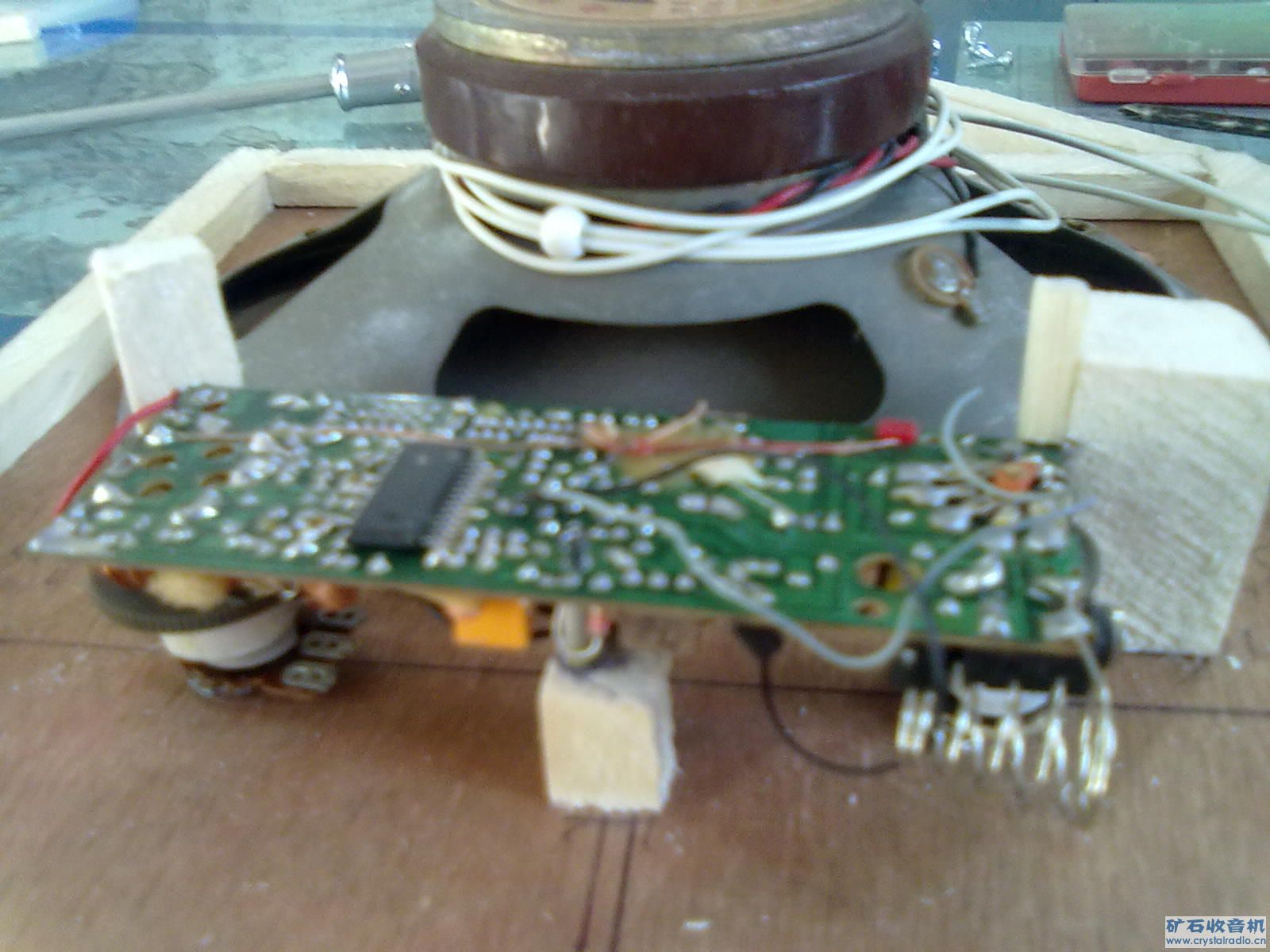

先把收音机大卸八块。把芯片拿出来改造。
自己也不懂电子方面的知识,所以在网上学,先把MP3接的地方试着找到,我接在那个集成电路的23脚上,先用收音机试试,很好。接下来 又在废旧电器那里买了四个旋钮,其实用了二个,老板不错,让我自己找着拆卸,看着给钱,我给他三元。我的零钱就三元。

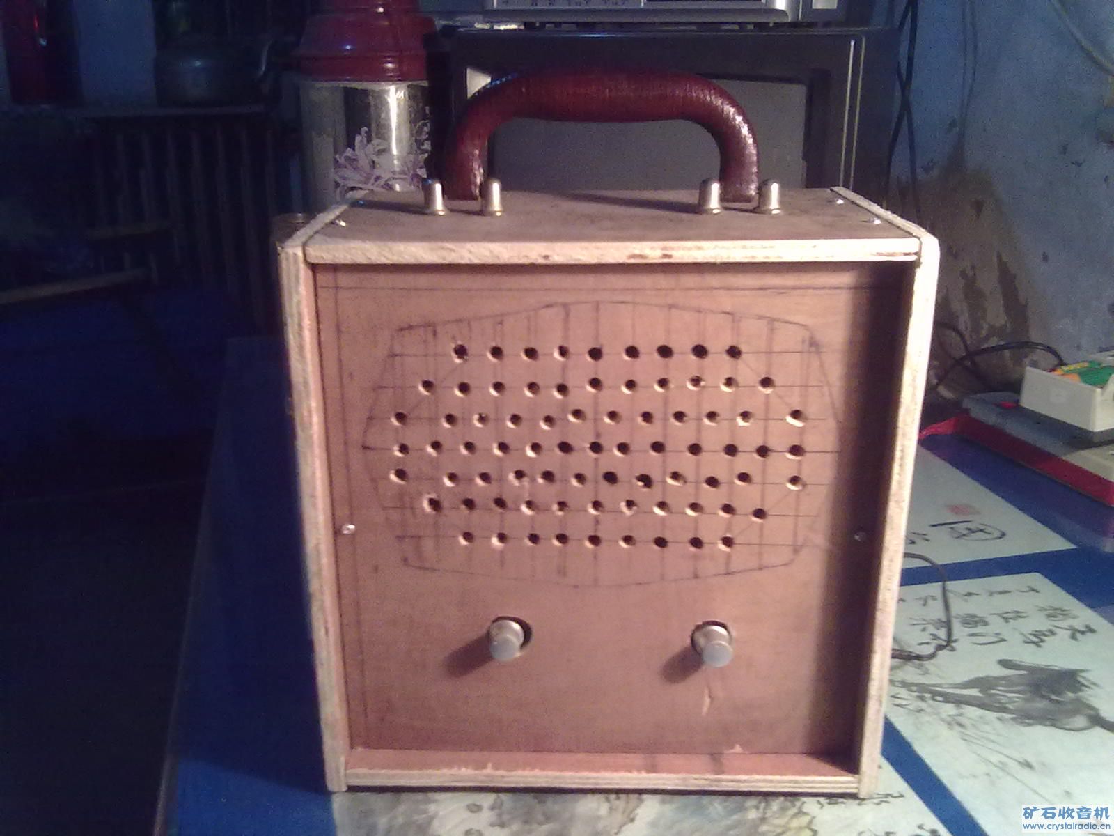

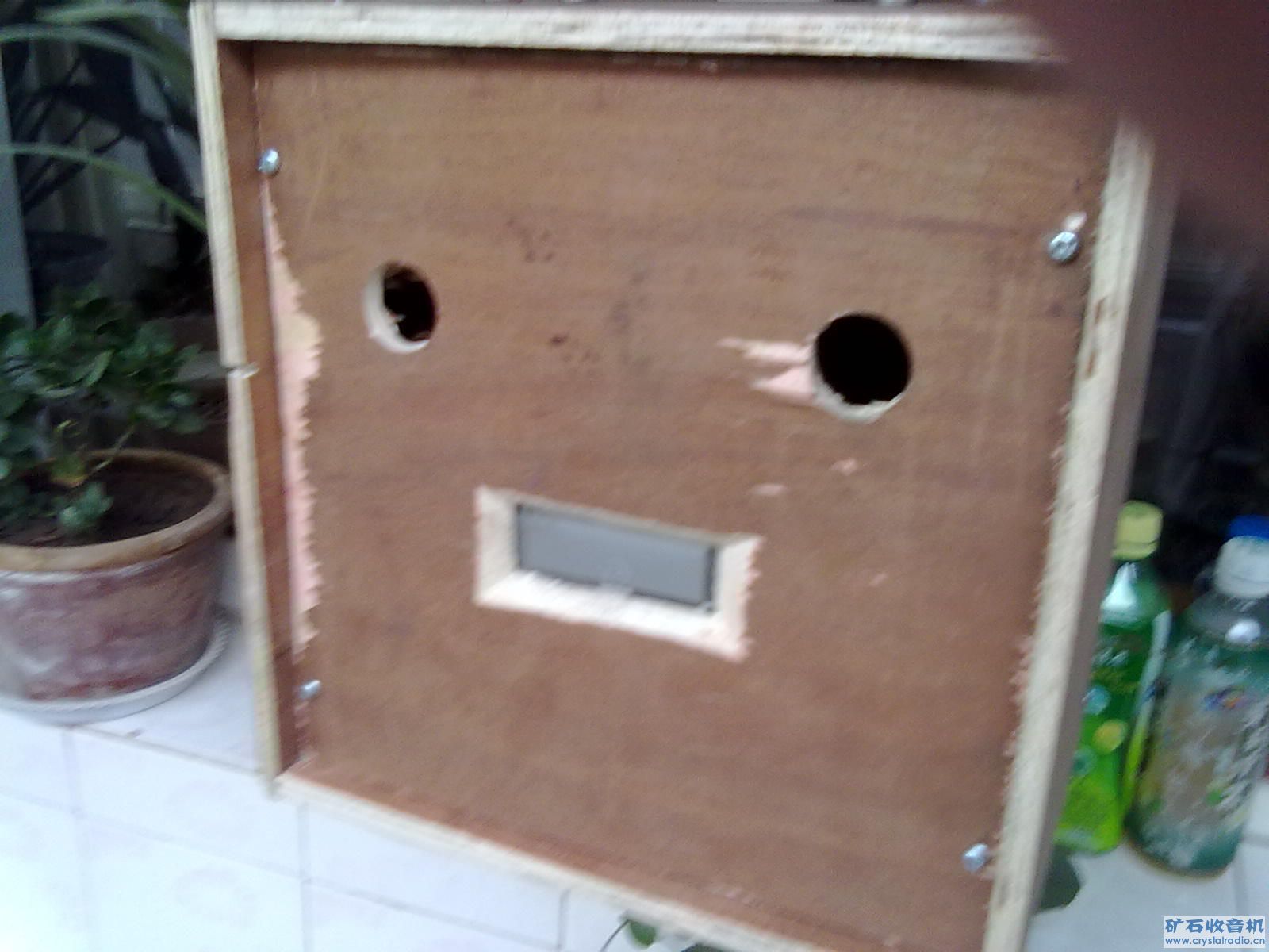

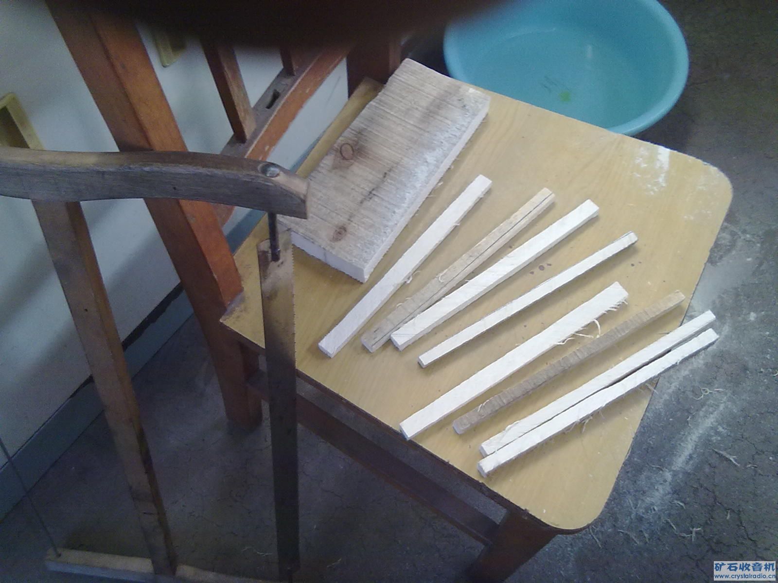

然后开始做木工了,这个不是一个问题,但其实我也不会,哈哈。

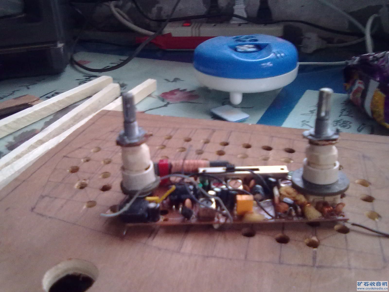

做好箱子后问题出来了,芯片与旋钮(也就是电位器吧)的安装整整让我费了一天多的时间,装了后不能同轴。
怎么连接芯片与旋钮呢?作了几个方案,先是活的,就是芯片固定死,有一个转换装置,与旋钮连接,但是怎么都不行,同轴问题解决不了,不好解决,手工活,差一点都不行,想了一天,晚上11点多了才最后决定芯片与旋钮直接固定在一起,芯片不需要固定在机箱上,这样即便有点误差,也不影响旋钮的旋转了。
芯片与旋钮的问题解决,这就基本上大功告成。

把小收音机的壳当成电池盒了。最后完成!还没刷漆,就这么着吧。
效果:听收音机很好,变了大喇叭,声音洪亮清脆,接上手机或MP3放歌听还不错了。

做这个小音箱式MP3收音机,要有耐心,什么都不会不要紧,网上老帅多的很。只要你敢干,愿意干,就会成功。这是第一点。第二,根据自己的材料,精心组织,考虑周全。起码要有可行性,才能动手去做。我还有一个收音机,声音不是太好了,本想用这个作,但是这个收音机是数字的,按钮多,操作不简单,没有专业的知识怕是很难认识集成线路走线,所以放弃。第三,就是在制作过程中,总有问题发生,这时要冷静,不能急躁。我作这个箱时,芯片与旋钮的安装就是一个大问题,最后还是多试,才有了一个最后的决定。

接MP3或手机都行,只要放歌有插口就行,第一张图片可以看到一个引线,就引出了一个插头.音频线是从收音机中那个集成芯片的第23针接上的,不是音量控制处。

木工不错。
