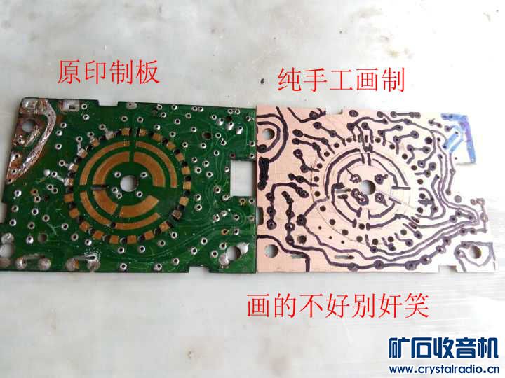

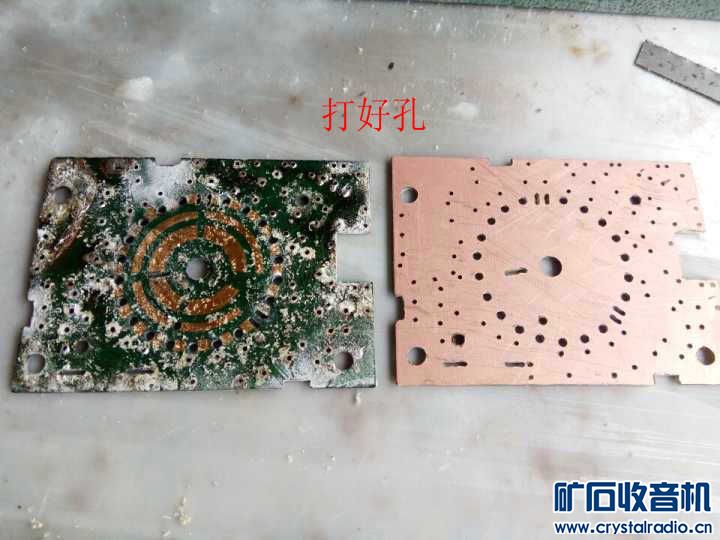

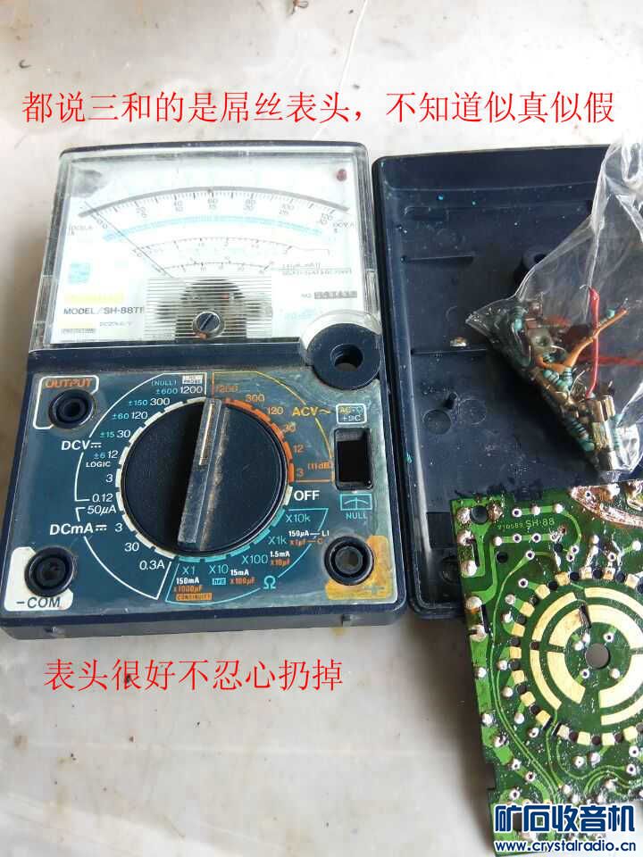

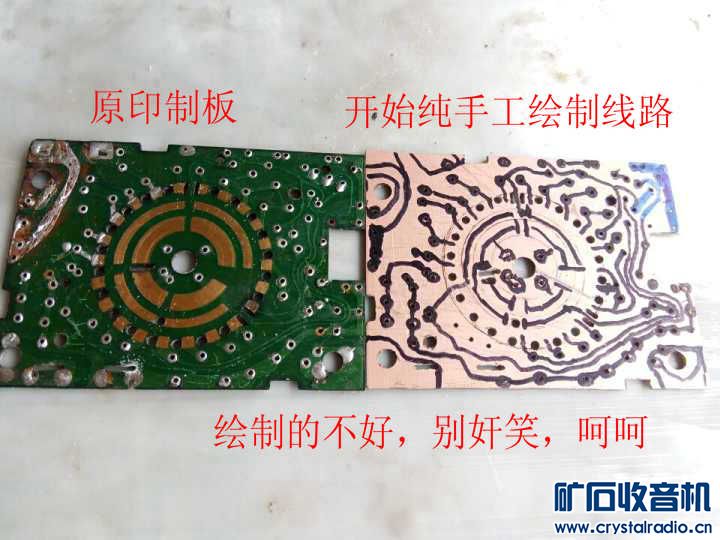

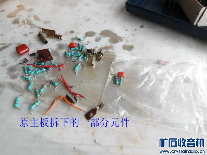

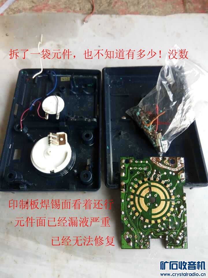

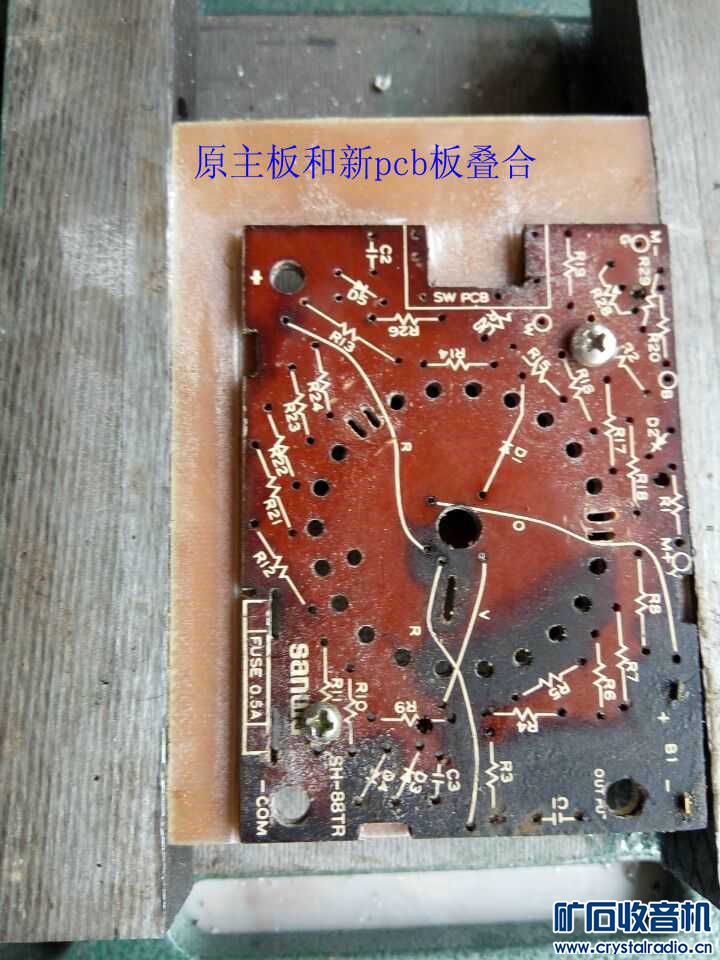

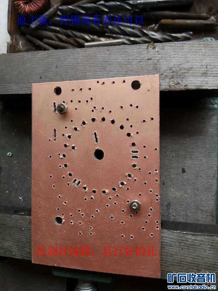

三和sh-88tr指针万用表主板漏液严重,自制主板
发表于 2017-4-18 20:38:59 | 显示全部楼层 |阅读模式

发表于 2017-4-19 11:32:07 | 显示全部楼层
把原表PCB的锡清除干净,再洗干净PCB上的污迹,然后扫描出图片,再打印出图片做热转印到新板上。完美重现新PCB板。留下图片还可“造福坛友”。

 楼主| 发表于 2017-4-19 20:33:03 | 显示全部楼层
huiyangtv 发表于 2017-4-19 11:32
把原表PCB的锡清除干净,再洗干净PCB上的污迹,然后扫描出图片,再打印出图片做热转印到新板上。完美重现新 ...
这个我可不会
