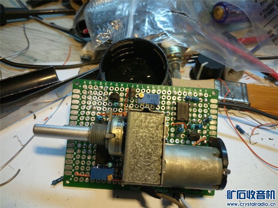

前段时间制作了一个电调谐环形天线,效果总的来说相当不错。增益高,配合电调谐机器尤其方便。有兴趣可以参考我以前的帖子http://www.crystalradio.cn/thread-1350441-1-1.html。但是缺点也很突出:1、由于分布参数的影响,就算是同批变容管,变频级和天线的跟踪线性也不好,是个S型的跟踪曲线。2、变容管Q值不是很高,天线增益还是不满意。和空气可变的机构比起来要差一些,噪声大点。
于是还是想再做一套空气连的天调,计划安装在楼顶远控。除了跟踪电调谐机构外,也可以手动调谐。难点是远控精度和灵敏度,其次是和电调谐方案一样存在的给定双联的角度电压和天线谐振曲线的配合度,这个问题又一分为二。一是给定双联的角度电压和实际机械的执行位置误差,二是给定电压/电位器角度曲线、调谐频率变化/双联角度变化曲线都必须是有相同幂的指数函数曲线。
这些问题太多,一步一步解决,先解决远端执行机构问题。
说到远控,防雷、温度、不易日常观察维护,机构执行和角度反馈i精度不受线缆长度和参数影响,减少线缆芯数都是需要考虑到的问题。这些问题前面走了些弯路,但是也很有收获,以后有兴趣再讨论。
考虑再三,选用两线制变送器电路,将双联角度转换为4~20mA的电流反馈信号,送入执行解调器。

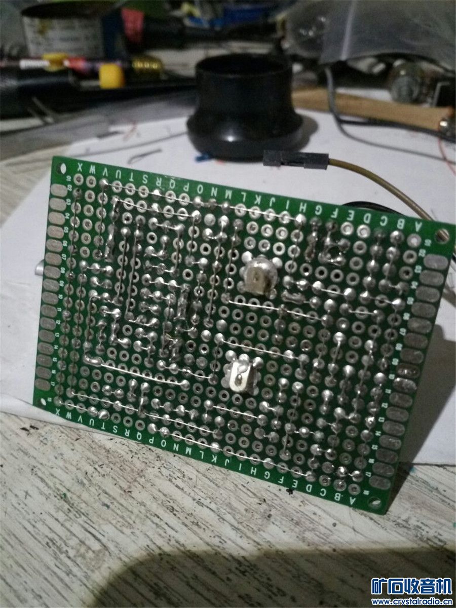

变送器考虑到成本和手头的现货,采用电位器+运放的方案,LM324+LM358成本低。同时用LM385+LM334作为调理电路的电压基准,保证温补。模拟式的角度传感和调理电路方案坑定没有编码器方案高,但是在这里足够了,成本也最低。
周末焊了一天终于焊好了变送器,调试完全满足变送要求,电位器角度0~270,变送范围2.4~30mA。由于双联的角度只有180度,待机械连接后再调试校准。
