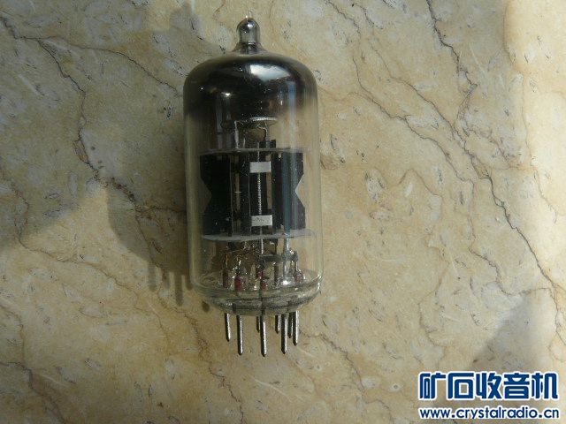

昨天承蒙福建龙神网友寄来PFL200双五极电子管(前不久乐中乐网友已经寄来一个),还顺便寄来特殊的10脚管座在此一并感谢!同时寄来几个其他管,其中包括北京6J20。该管结构较为特殊,屏极大开门,三个栅极,还有束射屏(参看下图):
      龙神网友介绍为空间电荷栅束射五极管。今天天津网友刘老师(昵称啄木鸟),发来参数灯丝电压6.3V,灯丝电流0.45A,小九脚管,1、3、9为第一栅极,7为阴极,6为屏极,2为第二栅极,8为第三栅,屏压150V,第一栅电压6V,第二栅电压-1.1V,第三栅电压150V,屏流18mA,第三栅流≤6m,互导17m/V,屏极最大功耗3.3W。
       不知哪位网友了解此管,请介绍一下用途及有关电路。

6J20大概没啥用,专门的高夸导五极管,高频领域用得到,普通时候恐怕。。。。这是一种空间电荷管。

非常感谢daxian50提供的资料,第一栅电压6V 电流31+34mA,比较另类。

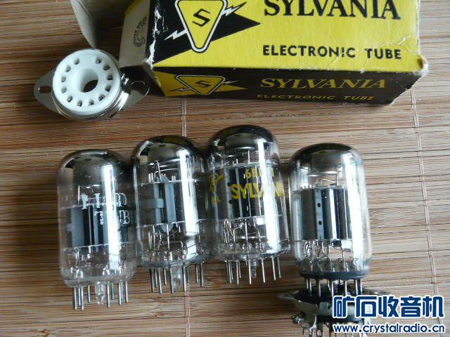

龙神网友和乐中乐网友寄来的PFL200双五极管:
该管为欧洲串丝电视机里面的视频放大与同步限幅管,灯丝电压17V,灯丝电流0.3A。在设计单灯超外差式收音机收音机时曾经作为首选管,可惜当时没有买到。清华大学的蔡教授从美国寄来几个12脚双三极、五极与双五极复合管,后来又从厦门买到几个:
下图为蔡先生制作成功单灯超外差式收音机。
