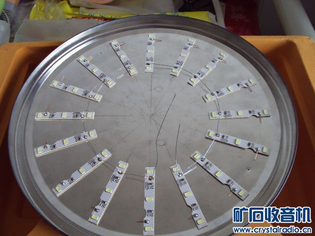

        手头有一些三灯珠的LED灯条,用的是5730灯珠,额定电压12伏,正白光.实测在电压12伏时工作电流约55毫安,经查参数应该是0.2瓦60毫安的灯珠,略为降额使用了.最近家里的一盏吸顶灯坏了,用的是40瓦环型萤光灯管.这灯的整流器特不耐用,于是想到何不利用现成的元件做一个LED灯板呢?

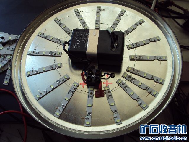

       找来几个铁皮饼干盒,取下盖子当灯的底板,大小正好与环型灯管一样大.先找到圆心,再按灯条的长度画两个同心圆,沿圆周画出等分线,灯条的安装位置就确定了.找出一个12伏1安的小电源,大小形状正合适.将电源盒上的二脚插头截掉,引出两根线,套上黄腊管,接交流电.
        12伏1安的电源可以接18个灯条.电源是隔离的,可以将灯条的负极和电源的负极直接接到底板上,这样可以省一些接线的麻烦.在底板上对着灯条负极的位置打一圈(共18个)小孔,穿入铜丝焊牢,再将灯条负极孔穿在铜丝上焊牢,灯条就固定好了.灯条的正极用一圈铜丝焊接好,注意做好绝缘,铜丝不要碰到底板.找一个二位接线端子固定在底板上,将电源正负极和灯条正负极连接好,做上标记.

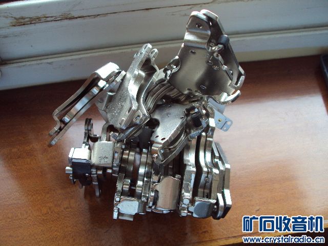

        市售的灯板都配有三颗磁珠,将灯板吸在原灯底板上,安装十分方便.我手头只有一些硬盘里拆出的磁铁,这磁铁磁力非常强,正好利用.在底板上固定三颗平头长锣钉就行了.考虑到电源负极接底板,为了提高安全性,可在磁铁上贴一层不干胶带,使原灯板与底板绝缘.

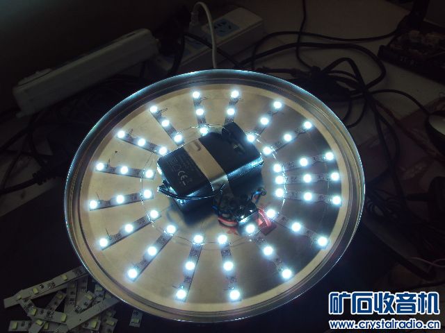

        接通电源,亮 灯1小时,手摸电源盒和灯条,温度只比体温略高一点.大功告成.
        这种灯条用起来很方便,只要按照所用的电源电流大小来确定灯条数量即可,多少随意,一条也行.当有灯条损坏时,不会影响到其它灯条,不会造成整灯全不亮.而市售灯板十几颗,几十颗灯珠串在一起,只要一颗灯珠损坏了,整个灯就不亮了.

发表于 2017-4-14 16:43:33 来自手机 | 显示全部楼层
限流电阻上的功耗有2瓦。
 楼主| 发表于 2017-4-14 17:03:38 | 显示全部楼层
wsh2981 发表于 2017-4-14 16:43
限流电阻上的功耗有2瓦。
每个灯板限流电阻是两颗30欧姆贴片串连.消耗的功率大约0.165瓦.十块板1.65瓦,二十块板......
