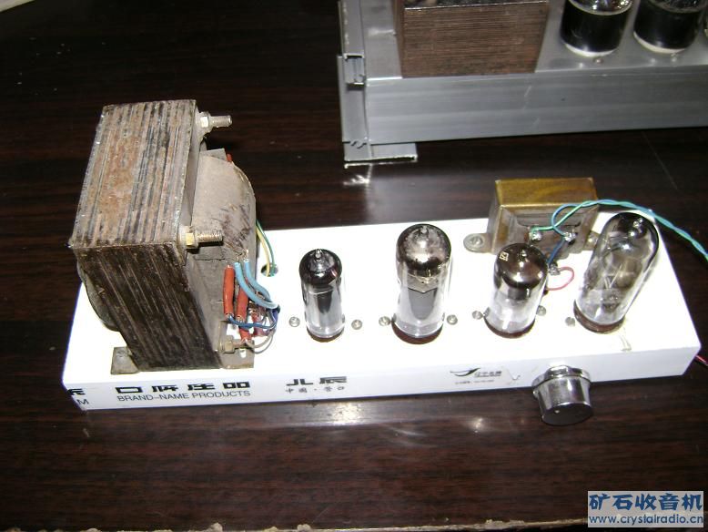

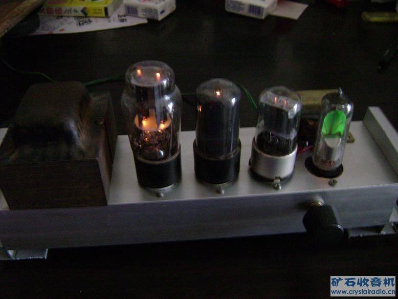

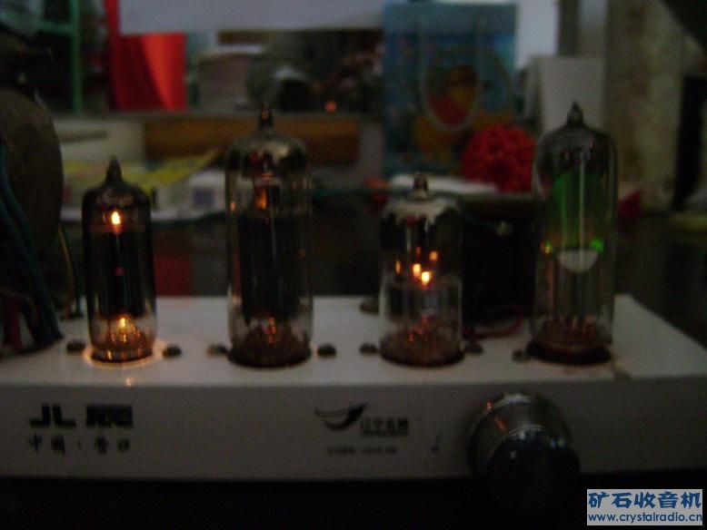

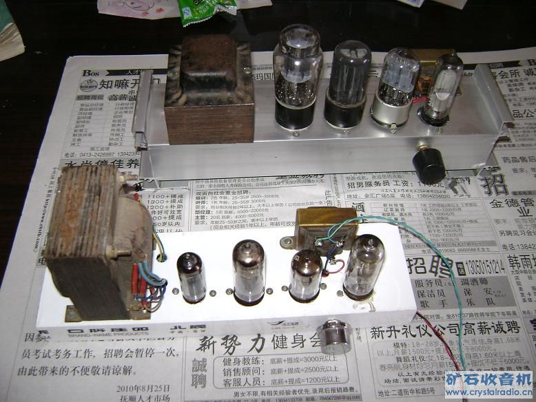

闲着没事也做了2台放大器 一个是6p6+6n9+6e1  另一台是6P1+6N1+6E1,内部都比较乱,煲机3天后,结论 八角的机器没有交流生,声音醇厚,效果好,九脚的机器有交流声,声音不如八角的,这是我的感觉,可能是九脚的没有牛罩的原因(猜测),第一次做电子管的 布局及布线都不太理想,以后有待提高,呵呵 看图吧

9脚及其中心脚最好接地。交流声跟其布线及接地点有很大关系。  赞一个。

 楼主| 发表于 2010-9-18 15:39:13 | 显示全部楼层
中心脚未接地 改天改下试试。

发表于 2010-9-18 17:56:09 | 显示全部楼层
6N1推6P1最好伺候,应该没有交流声,检查6N1和重新布线。
发表于 2010-9-18 19:38:44 | 显示全部楼层
做的不错,俩台机各用了一个老色环合成电阻,还有碳膜电阻,充分利用现有元件,建议在布线上多下些功夫

发表于 2010-9-18 20:06:46 | 显示全部楼层
很好的,很精致。如果变压器重新清洁并浸漆烘干会更好,更漂亮。

发表于 2010-9-18 22:53:02 | 显示全部楼层
不错了,就是挤了点,应该宽大一些才好
